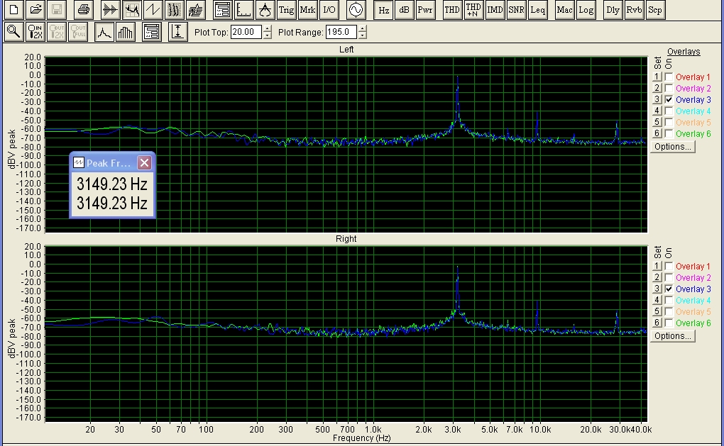

    По умолчанию Re: Измерение детонации в деках
    Вот что получилось..
    3149 - это скорость чуть ниже. А вот на сколько меняется это частота в процессе воспроизведения? Надо в динамике посмотреть, как меняется 1 или 2 знаки после запятой. Скажем, за 20с.
    Искажения на 0дБ окло 1%. Очень неплохо!

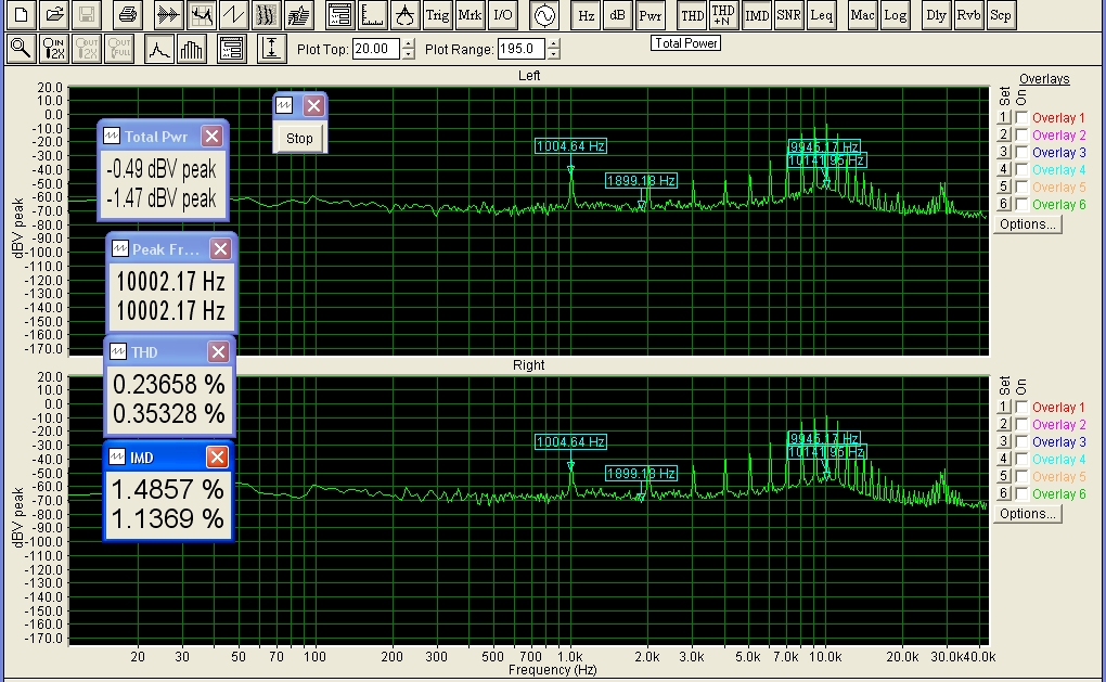

    А никак не дергаются ! После начала воспроизведения прыгали в течении 5-10 секунд две последние циферки ,а потом в течении минуты и более все стояло как вкопанное. Тест был проведен примерно на середине кассеты. Искажения на первом типе BASF 0.6-0.7% при 0дБл по своей шкале и отсутствия любого шумадава. Первый график -розовый шум О дБл .Второй скользящий тон 1-20 кГц О дБл.Третий 10кГц WaveLab. Четвертый стандартный IMD тест 250.8020 ...О дБл. Пятый мультитон 9 кГц.10кГц -О дБл. Все это кассета первый тип BASF красная Ferro Extra I.
Название:	Розовый шум О дБл.jpg
    А есть третий знак? Частотка должна дышать! Посмотрите время развертки (свиптайм), там должно быть сотни мс. Если не дергается 4ый знак это очень круто. Я бы сказал такого не бывает - это меньше 0,01%
    Ну вообщето надо тестить белым шумом (у розового спектральная плотность обратно пропорциональна частоте, а у белого постоянна до бесконечности) Но судя по графику там именно белый шум иначе завал был бы сильный. А так очень ровная АЧХ! А вот с свипом скорость свиппирования меньше скорости анализа, не успевает короче (артефакты на верхней середине и нижнем верхе). Но вижу что там тоже все хорошо, если плавно вести вручную будет все ок!
    Ну ПАМчик имеется, свистит прижимная подушка то. У меня так же. Но в целом отлично.
    Интермоды тоже маленькие.
    В общем - машинка класс.

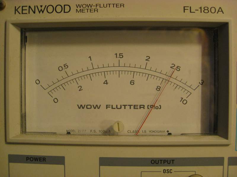

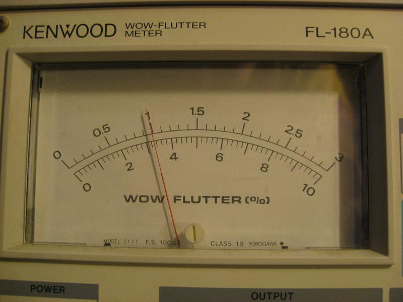

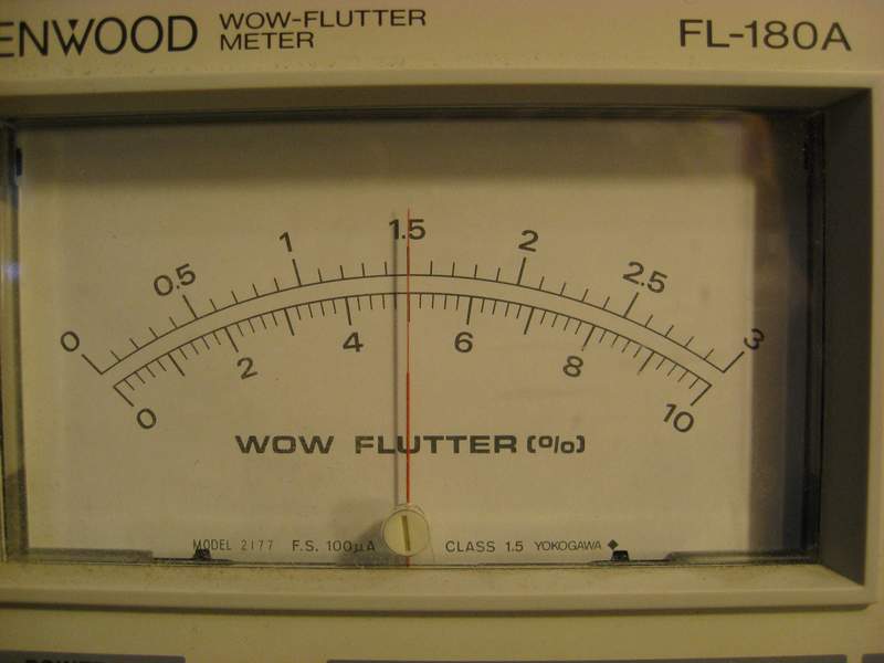

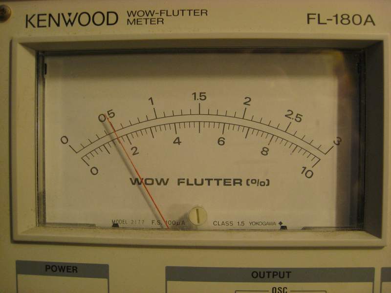

    Openreel писал:
    Генерит 3150Гц, с частотной модуляций 4Гц.
    Шаг коэф. детонации: 1%, 0.5%, 0.2%, 0.1%, 0.05%, 0.02% 0.01%
    Распаковываем архив Вложение 62128 в пустую папку, запускаем один из батников ( выбираем частоту и битность).
    2 Openreel
    Что за источник сего генератора? Есть возможность его ошибки? Или он проверен на точной аппаратуре?
    Сам пытаюсь проверить свой FL-180A и получаю следующее:
    Для файлов с параметрами:
    Out filename : wow16_100.wav
    Channels : 1 (mono)
    Width : 16 bit
    Sample rate : 44100 Hz
    Carrier : 3150.00 Hz (period: 14 samples)
    Modulation : 4.00 Hz
    Deviation : 1.00% (+- 15.75 Hz)
    Period mod : 22050 samples
    Length : 0:01:00.000 (60.000 s)
    Size of data : 5.0 MB (5292000 B)
    Out filename : wow16_050.wav
    Channels : 1 (mono)
    Width : 16 bit
    Deviation : 0.50% (+- 7.88 Hz)
    Out filename : wow16_020.wav
    Channels : 1 (mono)
    Width : 16 bit
    Deviation : 0.20% (+- 3.15 Hz)
    Out filename : wow16_010.wav
    Channels : 1 (mono)
    Width : 16 bit
    Deviation : 0.10% (+- 1.58 Hz)
    Out filename : wow16_005.wav
    Channels : 1 (mono)
    Width : 16 bit
    Deviation : 0.05% (+- 0.79 Hz)
    Out filename : wow16_002.wav
    Channels : 1 (mono)
    Width : 16 bit
    Deviation : 0.02% (+- 0.32 Hz)
    Out filename : wow16_001.wav
    Channels : 1 (mono)
    Width : 16 bit
    Deviation : 0.01% (+- 0.16 Hz)
    При установках прибора:
    Range: 1, 0.3, 0.1, 0.03
    FUNCTION: WOW
    INDICATION: DIN
    REFERENCE FREQUENCY: CRYSTAL
    Аудиокарта: Creative SB Audigy.
    Файлы по порядку: 1%, 0.5%, 0.2%, 0.1%, 0.05%, 0.02% 0.01%.
ID:	103792 - wow16_100.wav, RANGE=1
ID:	103789 - wow16_050.wav, RANGE=0.3
ID:	103790 - wow16_020.wav, RANGE=0.1
ID:	103794 - wow16_010.wav, RANGE=0.1
    Остальные - RANGE=0.03
ID:	103791 - wow16_005.wav
ID:	103795 - wow16_002.wav
ID:	103793 - wow16_001.wav
    Т.е. всё четко попадает за исключением масштаба: 1 к 2-м!
    То что прибор так настроен я не верю (разубедите меня)!
    Отсюда вопрос к коллективному разуму: кто-нить тестил свои приборы по этому генератору? Или я первый?
    Если мои измерения подтверждаются, то:
    Сгенерированные файлы нужно переименовать поделив их число на два!
    Соответственно ряд будет следующий: 0.5%, 0.25%, 0.1%, 0.05%, 0.025%, 0.01%, 0.005%.
    На всякий случай повторяю: проверял для ряда 16x44.
    Последний раз редактировалось DrLithium; 17.11.2010 в 06:39. Причина: новый ряд поправил...
    Цитата Сообщение от DrLithium Посмотреть сообщение
    Ждём ещё подтверждений...
    Я как то отвык от того что по некоторым вопросам мне не верят
    Ну на еще подтверждение.
    http://www.moshier.net/flutter.html
    Эта программа честно делает WAV с любым W&F и любой частотой модуляции.

    2 alexf52
    Вопрос не в недоверии, смайлик вижу, но всё же объяснюсь.
    Тебе я как раз верю. Только теперь, обжегшись на молоке, нужно услышить со стороны:
    " - И у меня, и у меня!". Так сказать для полного самоуспокоения. Да и чаша весов, для меня пока 11:10 в нашу пользу (свой вес не учитываю, единица за прибором), чего мало. Просто много раз убеждался в необходимости подтверждения третьей стороной.
    Знаю, что у Алексея Никитина д.б. 140-й, его слово значительно бы пошатнуло равновесие.
    И ещё. Интересно, а кто-нить делал детонометр сам и отстраивал (так сказать "попал", вернее не попал в истину) этим генератором?
    Генератор пишу без кавычек, т.к. признаю его рабочим инструментом, который пролил свет на состояние купленного мной прибора и развеял некоторые сомнения. И ещё раз скажу спасибо Openreel за продукт!
    З.Ы. За прожку спасиба! Только это вес не тот (типа, они то же могут где-нить промахнуться), думаю лучше надо на железных до-проверять, т.с. закрепить результаты этой проги. А после будем проверять альтернативы. Сам на днях искал альтернативу. Нашёл только какой-то плагин под "SynthEdit", который у меня всё время валится, хотя плагин я к нему присобачил. Выжать из него ничего не сумел.
    (Разархивированные файлы нужно сунуть в "C:\Program Files\Common Files\Steinberg\VST2\Wow_n_Flutter_1_0\". По-закрывать всё, что открылось при запуске программы и создать новый файл, после порыться в меню плагинов и найти "Wow n Flutter").
    Частый гость Аватар для alexf52
    16.08.2010
    SF
    274
    Скептицизм - дело полезное. Безусловно проверка по другому железному прибору, это хорошо и правильно если он есть под рукой. У меня вот не оказалось и решил сделать программу. Исходя из определения. До конца еще не доделал, но уже понял что должно быть.
    Очень полезная статья:
    http://recordist.com/studer/FlutterReferences.pdf
    Примерно то же самое здесь, только не сказано что это стандарт DIN 45 507
    http://irls.narod.ru/izm/det03.htm
    Сложность только в взвешивающей кривой и динамике для получения "квази-пика". Что я собственно и не доделал. А на синусе 4 Гц взвешивать не надо и реальный пик является результатом. Согласно ссылкам которые я привел по определению 1% детонации это отклонение частоты на +/- 1%. В программе на которую я дал ссылку есть исходники и все видно. Так что ей следует доверять.
