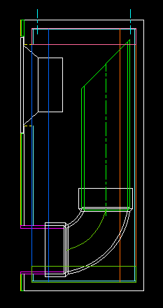

    Кривизны басовика нет, это комната. Есть басовик в ближнм поле, ровный совсем
    Там есть пичок - на 750 Гц = это резонанс трубы. Труба толстая и длинная, а надо было сделать как коллега сделал - вставить в фазик на резиновых уплотнительных колцах кусок 50мм канализационной трубы. А я просто нарастил ту трубу, что там была штатно.

    Длина волны на 750Гц примерно 46см. Т.е. если у Вас в ящике есть внутренний размер около 23см (For a standing wave to exist, the distance between parallel boundaries must be 1/2 the wavelength of the frequency at which the standing wave exists.), то вполне может получиться стоячая волна в ящике на этой частоте. А уже потом она может просочиться наружу через ФИ. Я сильно сомневаюсь что резонанс в трубе может вызвать такой мощный эффект. У меня в последней конструкции был похожий острый горб +10дБ на АЧХ примерно на 290Гц. Внутренний размер ящика по высоте у меня получился 592мм. Умножаем на 2 и расчитываем с помощью BassBox частоту сигнала с длиной волны 1,184м. И что Вы думаете? Получаем 291Гц!
    А вылез у меня этот стояк так сильно я думаю потому, что внутренний конец трубы расположен очень близко к верхней стенке ящика. См. ниже.

    Я не настаиваю, надо дополнительно исследовать. Чтобы точно сказать, надо смотреть влияет ли синтепон. Стояк в корпусе давится им, а в трубе нет.
