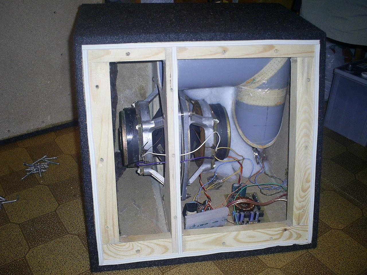

    Цитата Сообщение от GoFrenDiy™ Посмотреть сообщение
    Что если я эти пол метра как-нибудь скручу внутри средней камеры?
    крути
    Старый знакомый Аватар для Faramartin
    20.02.2006
    USSR
    922
    По умолчанию Re: БП4 на 2х75ГДН
    Цитата Сообщение от Артём Посмотреть сообщение
    крути
    симпотно
    крути
    А динамики с какими пылезащитными колпачками применены?
    Завсегдатай Аватар для Артём
    26.07.2004
    1,115
    помятыми, это оснавная причину по которой собирался БП
