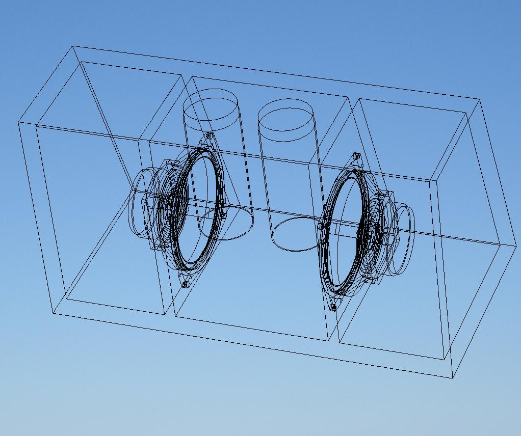

    Доброго всем здравия!
    Сделал таки я свой пепелац, салон шумкой оклеил, все собрал... Теперь дошло дело до караудио!
    Вот по голове ходят бредовые идеи о постройке саба в багажник, но не простого, а хитрого! Сейчас у меня там болтается БП4 на одном из 75ГДН построенном на ящике из под Амфитона 25АС-027 и его звучание меня, впринципе, устраивает... Недостатка всего 2: неудобные размеры и недостаточная громкость (скорее всего связываю с малым сечением труб - 2 трубы по 4,5см вн.диаметра свистят на макс громкостях,).
    Решение проблемы №1 - изготовление другого ящика с наклонной стенкой под сидение, максимально возможной ширины и высоты. Ящик этот уйдет под сидение и по примерным расчетам по глубине будет на 10 см меньше!
    Решением проблемы №2 - задействование второго 75ГДН и увеличение сечения труб до 10см - канализационные очень неплохо будут справляться с этим, я думаю...
    Прикинув ящичек, я получил то что вы увидите на рисунках снизу... т.е. 3 камеры, центральная из которых общая для обоих динамиков и в нее мы вставляем трубы. т.к. у меня седан, а сидение без лючка, было принято решение трубы отправить в салон в заднюю полку.
    НО меня терзают смутные сомнения... Во первых, как правильно рассчитать всю эту конструкцию? Динамики немного разные (1й-35/0,325/60, 2й-33/0,35/65) поэтому им для БП4 необходимы разные объемы (1й щас трудится в 23/14,5л, 2му подавайте 26/20л). Может лучше поделить ящик на 4 камеры или возможно динамики сработаются типа в изобаре? Просто для первого случая может нехватить объема ящика, а во втором случае в режиме изобарика, по-идее, объема много не нужно...
    Ну и еще, первый случай уже на 50% рассчитан, т.к., повторюсь, один из динамиков уже трудится в конкретном сабе, т.е. достаточно его повторить, лишь пересчитав длину трубы увеличенного сечения.
    Ну и собственно эскизы

    И ещё вопрос- как примерно настраивать саб БП 4го порядка?(Понятно, что портом ФИ, но по чему контролировать частоту настройки?) Его Z-характеристику кто-нибудь может выложить?

    микрофон....

    Я привык к наглядности разультатов измерений в графической форме, да и хорошего микрофона у меня нет, и преда к нему.
