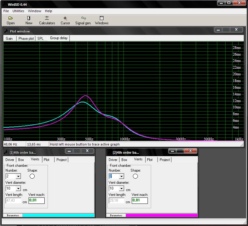

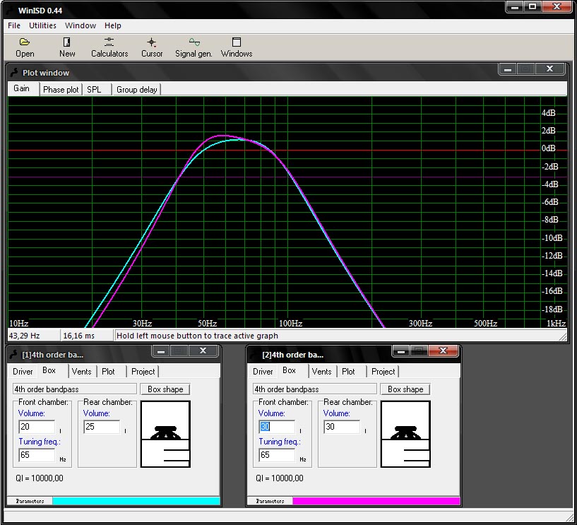

    Вот посидел тут, прикинул 2 отдельных БП4 на своих 75ках... это чего бы я желал услышать!
    Вообще, хочу сказать следующее - я сторонник того, чтобы басы не саб играл, а хотябы мидбасовые динамики, а саб просто дополнял снизу и брал как можно ниже... т.е. играл от 100Гц по -3дБ и как можно ниже... т.к. у меня динамики низкодобротные, то 40 по -3дБ - это предел, что из них можно выжать. Хотя как показала практика - этого с головой хватает! Еще одним неоспоримым + низкодобротных динамиков является их малое ГВЗ... 13,5мс на 48Гц у одного не такой и плохой результат для БП4, а 11,5мс для другого динамика на 45Гц - еще лучше! Да, задержка есть, она слышна моему уху, но она столь незначительна! Вообще низкодобротные динамики мне понравились по звучанию в ФИ!
    Ну и собственно длина труб... 47см и 30см... вот вам и ответ на вопрос - откуда пол метра!
    теперь прошу заметить насколько разные язики требуются для динамиков!!!! Если (1) вполне неплохо живет в (R/F) 25/15л, то пересадка его в 25/20л и настройка порта на 65Гц неплохо сказывается на полученной характеристике! А вот для (2) при той же настройке 65 необходимы ящики 30/30... хотя если настройку сместить настройку на 67Гц, получим еще 1Дб сверху и уменьшение задержки до 13мс!
    В общем, если кому интересно, прикрепляю проекты для 2х динов в WinISD...

    Угу... я понял... Ну собственно так я и сделал вооон на верхнем рисунке, за исключением того, что динамики магнитами в ЗЯ смотрят... Про охлаждения я понял!
    А вот из оргстекла я ничачу ничего лепить - были бы там динамики по 5000 каждый с красивой корзиной - другое дело - а так - слишком жирно!

    Погоди у тебя какие динамики. Картинка очень сильно отличается от моей. Я моделировал 75ГДН31-8 ноэмовские, а у тебя какие?
    Параметры Fs 48, Vas 77, Qts 0.41.
    А, всё увидел, динамики-то не те! Какая у них чувствительность - в районе 90-92 наверное?
    Щас пересчитаем. У меня получилось 27/15 настройка 70Гц, две трубы по 55см. О разных динамиках говорили.
    Может имеет смысл делать щелевой порт вдоль задней и нижней станки - тогда поместится.
    Кстати если у вас динамики разные может их поставить в одну камеру посередине, а из крайних вывести по одному порту, вот только не знаю какая прога это умеет считать, спикершоп не умеет, хотя можно думаю увеличить общую камеру вдвое. Либо просто сделать двухкамерный БП - сделать перегородку не поперёк, а вдоль ящика параллельно нижней стенке.
