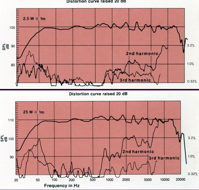

    В добавление к #8 от "sia_2":
    Здесь приводятся данные по искажениям, групповой задержке и т.д. от производителя (JBL):http://www.thevintageknob.org/AJW/JBL4435/JBL4435.html#.

    Добавлено через 1 час 53 минуты
    kaskod, по ссылке уважаемого Johny мы имеем картинки, скорее похожие на твои результаты, нежели на мои: 2-я гармоника 0,65-0,75% на 2,5 ватт/метр и 1% на 25 ватт/метр. /аттач/
    Опять же, Nota Bene вчера приватно "огорчил" меня, сказав, что THD до одного процента -- нормально для хороших головок.
    Так же он сказал, что в его схеме микрофонного усилителя для "электретной пуговки" -- нет искажений 0,5%.
    Таким образом, я продолжаю пытаться вяло осознавать, где я накосячил: в методике измерений или в своих "усилителях на трех детальках".
    Красных хреновых ёмкостей в обвязке нету. Из шунтов по питанию я их тоже убрал. На выходе, наблюдаемым аналоговым осциллографом С1-61 -- некий ВЧ-возбуд на положительных экстремумах синусоиды слегка появляться. Но это на достаточно "запредельных" уровнях, там уже больно уху и жалко кота.
    А на половине шкалы фейдера звуковухи -- возбуд осцем не виден, синусоида чистейшая. /Осц крокодИлю тупо на выход ИТУНа, то есть на "верхнюю" клемму динамика./
