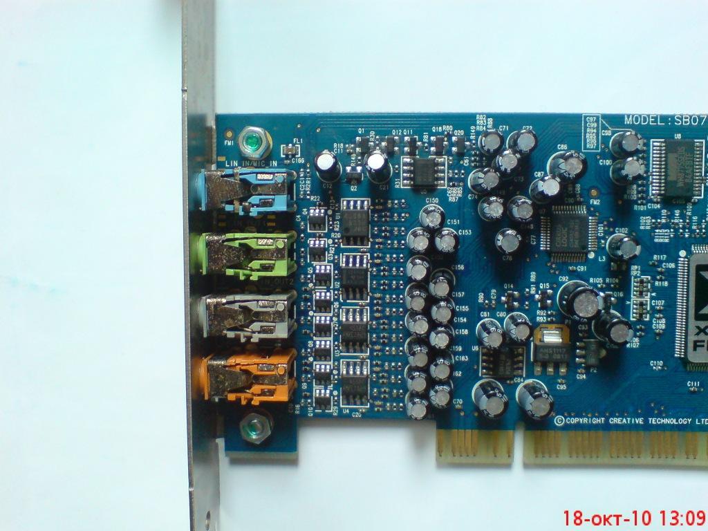

    По умолчанию доработка звуковой карты X-fi Xtreme music oem
    фото
    фото подопытного
    у меня точно такая же карто только без позалоченных разьемов
    обычно я на карточках меняю выход на lm4562 и все
    но как я понял недавно ветка на хоботе получила развитие http://forum.ixbt.com/topic.cgi?id=12:22570-92#2737
    выхлоп лучше поменять на AD8066 ?
    какие кондеры еше поменять (если не затруднит обведите на фотке)
    и на какой выход лучше ето все делать (фронт или нет ? и если не фронт как потом заставить его работать как основной выход)
    Еще советую выпаять все керамические конденсаторы, они там скорее всего Y5V и заменить на NP0. Если будут проблемы с поиском NP0 больших номиналов, можно поставить X7R
    Lynx
    все ОУ имеет смысл заменить на AD8066. AD8620 менее быстрые и более чувствительны к ВЧ-составляющим на входе. AD843 ставить не следует, поскольку для реализации их качества необходимо питание не ниже +\-10В
    У АКМов выход по напряжению, они содержат встроенные I\U (весьма неплохие) и простенький пост-фильтр на переключаемых емкостях, поэтому фильтр на внешних ОУ в основном давит помехи от коммутации емкостей, а не продукты преобразования.

    Хочу поменять ОУ на фронтальном выходе на ОРА1642 в такой-же карточке X-Fi Xtreme SB audio 0790. Подскажите какой ОУ по счёту из четырёх расположенных вряд сверху вниз нужно заменить, если считать сверху вниз. Самый верхний ОУ JRC 4556 Мне сегодня в мастерской поменяли второй ОУ JRC 4558, я думаю это не правильно. Остальные ОУ стоят тоже JRC 4558С.

    вот 4556 на фронт и идёт
  4. #183
    Частый гость Аватар для mgorvit
    29.08.2009
    Беларусь. Гомель
    100
    По умолчанию Re: доработка звуковой карты X-fi Xtreme music oem
    Да, верно. Уже поменял 4556 на ОРА1642.

    Цитата Сообщение от Slaau Посмотреть сообщение
    Я не разбираюсь в этих транзисторах резисторах, но плату хочу оживить, причём своими руками
    от 300ру берут ремонтники, за тест и поиск виновника - тут опыт нужен.
    а вообще SB0570 докризисно по 100 на вторичке шли за цап повыше SB0410/0570 сейчас просят до 500, но часто по 300 встречаются...
    Найдутся тут люди которые всё разжуют и чётко скажут, чё выпаять а что впаять?
    неопознается но комп стартует ? хуже если бп циклически стартует - это кз на слоте - наверняка через дсп, что есть 100% труп...
    входные кондюки питания замени на любые из дохляка - тестово, вольтаж только учти - потом левые нижние, если не они, то тотальная ковровая бомбардировка, начиная с оу и проходных, опять непоможет - лезь в стабы, и смд...
    Цитата Сообщение от mgorvit Посмотреть сообщение
    на ОРА1642.
    хз что это, на уши по ушам подбирают, а на усил обычно AD8066 и LM4562, или топ LME49860, недорогие типа OPA2134 можно если совсем нет денег - но смысла мало, прирост есть но незначителен
    и почем ? если полный твик, то ты разоришся - бери дохляк с мелочевкой, типа винтов, и сам тренируйся - 3-4 удачных пересадки и можно переходить на живые
    Комп стартует, но карты не видит. Если не трудно, покажи на фотке что нужно первым делом заменить и на что. Спасибо.
    Попробуй заново установить драйвера. У меня было такое, после новой установки всё нормализовалось.
    эк ты завернул... к томуже я чисто в электронике неразбираюсь
    всю эту ветку, +аналогичная на хоботе, +ветку грея на оверах, +тут ссылки на тродаса - там всего то пяток кондюков надо найти сам принцип на оверах в ветке грея, статья по краткому твику 0790 http://people.overclockers.ru/DigiMakc/record1, полный твик http://www.hwp.ru/Handmade/Sblive.24bit/index.html
    Цитата Сообщение от DigiMakc Посмотреть сообщение
    про фильтры питания: http://www.images.kanet.ru/files/243...er_5V_i_OU.jpg - я правильно обозначил?
    та парочка что ниже их, у пропила слота - это 12в с шины, четыре что слева под штекером питают всю цифру - может это они, крайний правый редут - все проходные...
    А ОПА1642 плохой ОУ по звучанию? Вы её тестировали? Работа по замене ОУ мне обошлать в 1.5 у.е. Я считаю что это бесплатно.
    ужас у нас бы не менее 500ру содрали, наем совместим с ценой топа - у нас LM4562 стоит 250р, топ LME49860 около 650р - щас сижу на OPA2134, про 1642 просто ничего незнаю, мало яндекс выдает
    от если бы написали оналогичный твик 0790, ток более разжеванный и с детальными фотками
    уже есть - 0790 полная копия 0410 - Thunderalex75 описал по сути полный твик с цапом, а DigiMakc самый простой краткий - вольтаж одинаков, ауди2 был на оверах, а х-фай прозвонил тродас http://www.head-fi.org/forum/thread/...5#post_4014341 и на титане почти тотже.
    а начиналось все чисто с оу... http://www.head-fi.org/forum/thread/...s-guide-no-56k

    Подскажите. Собрался заменить ОУ на AD8066AR и выпаивать кондеры, как это сделано ниже по ссылке на звуковой карте X-Fi extreme gamer fatality prof:
    http://img135.imageshack.us/f/xficapsvoltagesgl3.jpg/
    Насколько я понимаю конеры выпаиваются для того, чтобы улучшить звук, но с другой стороны, они защищают акустику от появления постоянно напряжения на выходе звуковой карты. Насколько это критично?
    Следует ли дорабатывать что-то еще по цепи питания, в связи с заменой ОУ? (приминительно к звуковой карте X-Fi extreme gamer fatality prof.)
    На какой наминал лучше поменять конденсатор "C177 (1.23V) - 220uF 16V Jamicon", который отвечает за питание.?
    Зарание спасибо за помощь.
    обычно постоянка пренебрежимо мала меньше 1-5мВ максимум, в зависимости от ОУ, с ad8066 обычно меньше 1мВ. Также на входе 90% УМЗЧ стоит разделительный конденсатор и постоянка на акустике не зависит от постоянки в источнике (звуковухе).

    Slaau тотальной ковровой бомбордировкой выпайкой - прочие варианты, это мастер со спец техникой, и большим жизненым опытом
    да - кроме питания оу - питание с шины 12в обязательно, +шунт пленкой, питание цап - влияет также сильно как оу, цифровая часть по желанию и если есть на что перепаять, ацп только если сильно охото писать с него
    он кормит дсп(?), поэтому главное это ток утечки - чем выше вольтаж, тем ниже утечка, осконы в идеале - есть на дохлых видюхах и мамках.
    прочее - топ-электролитам вольтаж повышать 1.2-1.5 раза, средненким и импульсным электролитам вольтаж удваивать, танталам не менее чем учетверять, пленка и керамика - хз как считается их вольтаж на шунтах....
    и все это по месту - в аналоговое питание (оу, цап, ацп, шина для оу) только электролиты, шунты только пленкой - в цифровое желательно именно твердотельные и танталы, шунт керамикой, и пленкой - гуру если че поправте
    korolkov24 о чем ето ? - ди-макс делал неполный твик - без питания цапы - что влияет очень сильно, а алех просто не стал лезть в дебри слухачей - такчто ключевая фраза от maxara - до и после - это две очень большие на слух, но графико-неуловимые разницы
