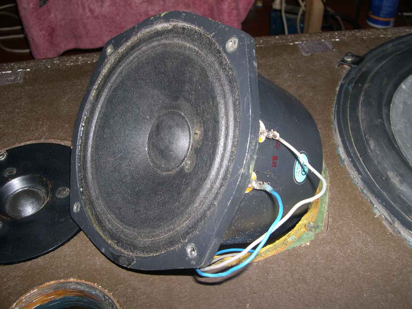

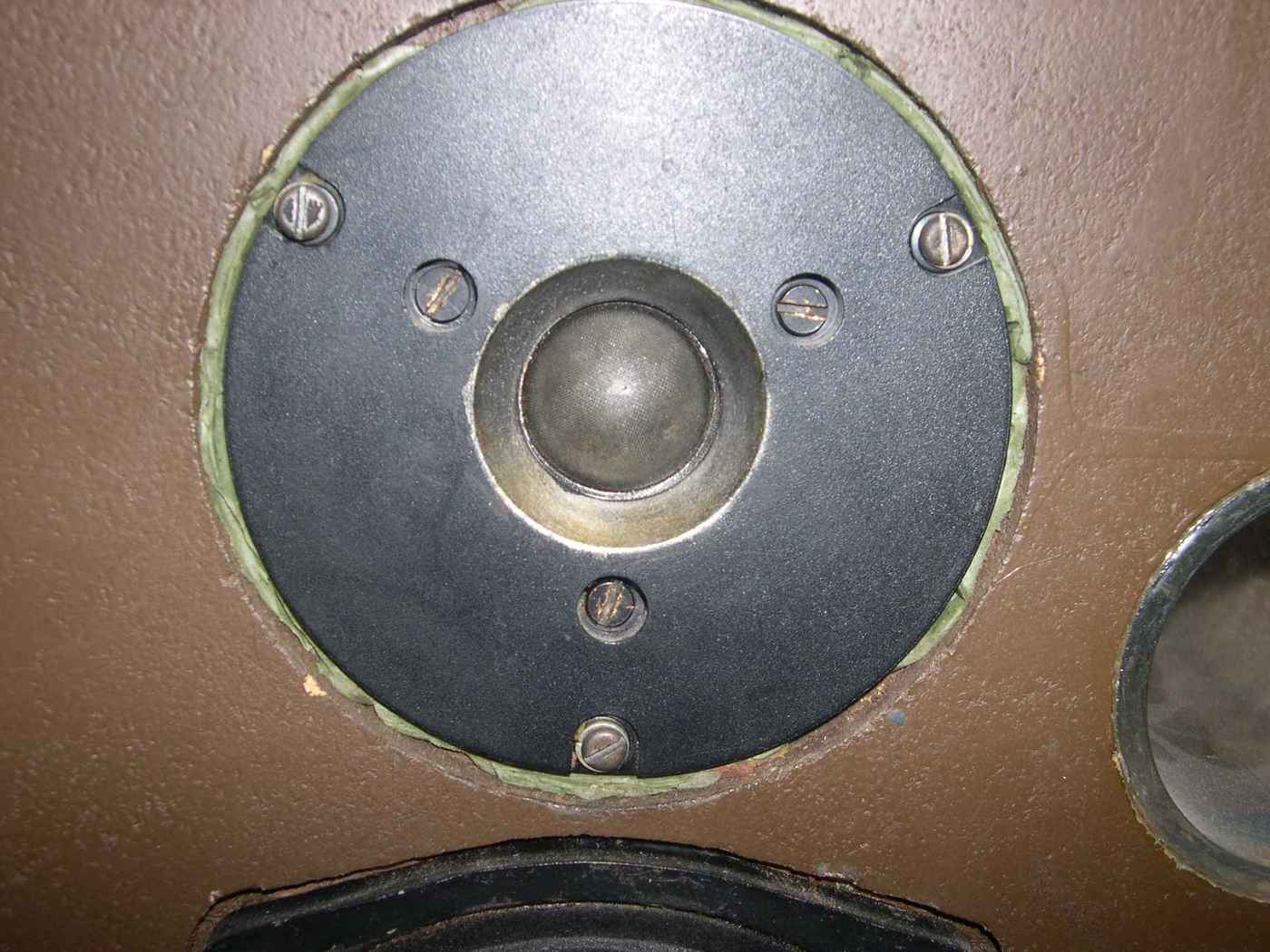

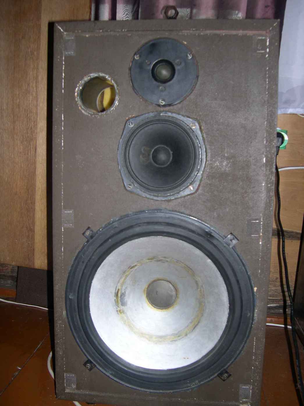

    Здравствуйте, есть у меня очень старые трех полосные напольники Югославской фирмы Ei(так на шильдике написано). Динамики там стоят вот такие: ВЧ Ei - AZK 25/4 40W 4ом
    СЧ Ei - AZ0501/MFP1 40W 4ом
    НЧ Ei AZ1202/BFO-1 80W 4 ом
    Вроде АС неплохие, но у одной нет низкочастотника. Да и когда он был баса при переезде в частный дом стало очень нехватать. Суть темы в том, чтобы купить пару 12" низкочастотников и поставить их вместо родных. Знаю, что придется пересчитать фильтра, но я этого делать не умею, да и проблема в том, что они четырех омные. Что посоветуете мне сделать? Очень хочется построить TQWP на 150ГДШ, или всетаки купить за теже деньги басовики? Музыку слушаю я очень громко(частный дом к этому распологает) поэтому хочу действительно мощную АС. Фото АС прилагается.

    Если не найдете, есть 4-х омные визатоны W300S4, но надо знать объем НЧ отсека, чтобы сказать, что их можно применить.

    Нормальные НЧ динамики. Но не сабовые. Так и не сабвуфер, а трехполоска. Очень быстрые и подвижные басы будут.
    "Грязный" обьем примерно 46 литров, минус сч оформление, НЧ тоже чето занимает. Примерно литров 40 в них думаю есть.

    Согласен бас был быстрый, но вот громкости мало. Хотя когда был саб на 2х 75ГДН баса хватало, но такой "бас" мне даже за медали не нужен(я про саб). Может всетаки найти один такой басовик? Старый в полном порядке(внешне). И собрать к ним саб. Но очень уж хочется TQWP на 150ГДШ, а денег нехватает на все это желание. Стоит ли с ними заморачиватся или всетаки лучше собрать TQWP? Будет ли оно это TQWP лучше чем эти АС? А потом при возможности купить НЧ к этим АС.

    У меня были такие нч,даже обмерил хотел улучшить звучание.F-40. Vas-93.
    Qts-0.645 Qms-3.97 Qes0.707 Cделал активный псевдо саб с коррекцией в авто один успешно продал другой сын изорвал в авто,ему надо погромче а дин дохлый.Замените чем то более удачным.Откуда фазик не понятно у меня вроде не было,может забыл.Этими колонками комплектовали муз центр Россия 101.Даже в те далекие времена 82 год эти колонки не были востребованы,стояли в цеху снимали с них только сч изредко вч и ни когда нч.

    Фазика там не было, и НЧ покрашен тоже не был. Ох и параметры у этих НЧ! Ужас им место на помойке, но звучать то вроде нормально... В общем надо на эти АС потратить не мало денег, чтобы купить хороший басовик, который поместится в их ящик....

    Beyma, возможно встанет. Насчет 12* не помню, но SM-110 отлично вписывается в 40л.

    Спасибо, но они оба 8ом. АС 4 ом и фильтра переделывать не очень то хочется.

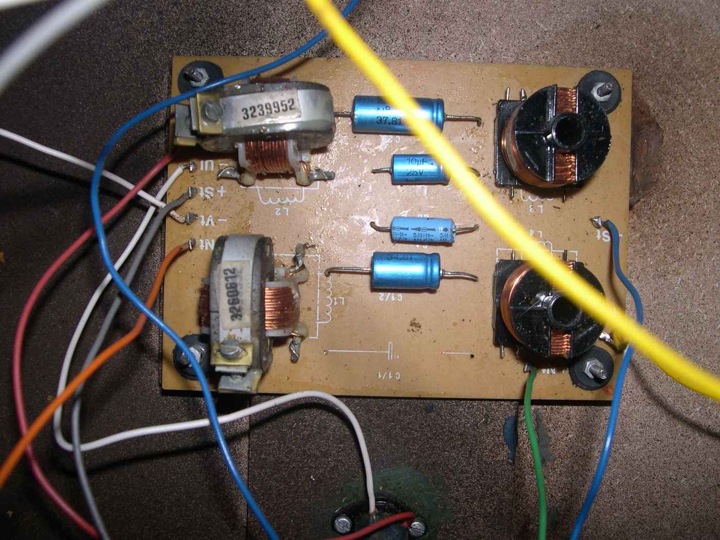

    По умолчанию Re: Отремонтировать старые или сделать новые?
    Родные фильтра дрянь редкостная все выкинуть однозначно.Только посмотрите на чем они сделаны.Емкости давно высохли(30 лет однако) а катушки на железе тонким проводом.
