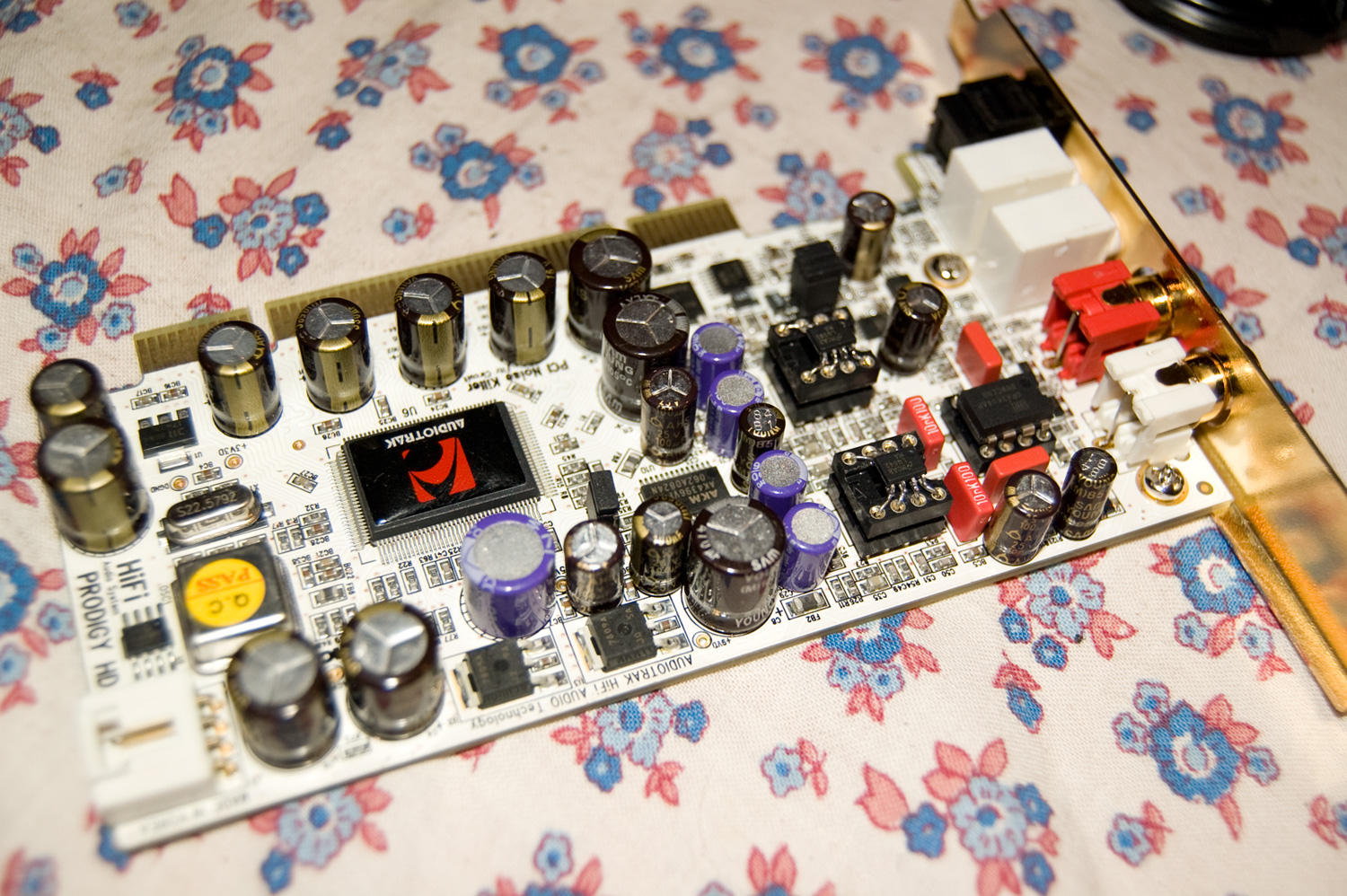

    Собственно дело в том, что неделю назад я приобрёл этот девайс.
    Чтобы там не говорили почитатели специализированных аудио-CD вертушек, но так по жизни получается, что основной источник звука у меня всё равно компьютер и, поэтому, я давно мечтал купить прилично звучащую карточку за приемлемые деньги. Я думал, что всё просто, главное деньжат подкопить и выбрать претендента. Но!
    Потратив кучу времени на И-нет, я пришёл к удивительному для себя выводу – оказывается, буржуйская промышленность в первую очередь спешит удовлетворить запросы геймерской публики. Так же, не забыты интересы людей, желающих профессионально заниматься звуком на компе. О нас же, людях желающих просто слушать качественную стерео музыку, просто забыли.
    К счастью, с недавнего времени, ситуация начала меняться в лучшую для нас сторону и изделия такой направленности стали появляться на рынке.
    Одна из первых ласточек в этом направлении это и есть - Audiotrak Prodigy HD2:

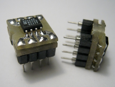

    Пока заводских нет, сделал самодельные переходнички, технологию изготовления которых описывал ранее.
    Вместо штырей использовал цанговые панельки. В качестве проволочек - вывода от резисторов 0,25W (диаметр вывода 0,6мм), они прекрасно впаиваются в панельки. Нижняя плата - кусочек тэзика. Верхняя вырезана в ручную, т.к. делал на работе и ЛУТ-технологии были не доступны.
    Вот такие вот фигнюшечки получились.
    Работать, имхо, они будут даже лучше чем буржуйские, т.к. индуктивность выводов, при такой конструкции, будет заметно меньше.

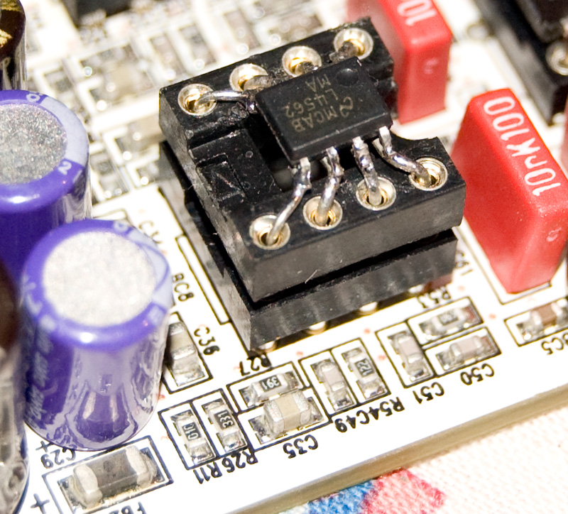

    сделал сегодня переходнички на лм4562 с помощью цанговых панелек дип8 паяльника и большого желания)
    отслушал следующие варианты
    1)3 lm4562
    2)2 lm4562 +opa2604
    3)2 lm4562 +opa2134
    4)+2opa2134 +lm4562
    5)+2 opa2134 +opa2604
    по звучанию гадостные варианты 3 и 4
    далее вариат 1 хорош но нехватает теплоты и динамики имхо далее как ни странно родной 5..
    а вот вариат 2 однозначно зарулит остальные... детальность поднялась очень существенно.

    По умолчанию Re: Звуковая карта - Audiotrak Prodigy HD2 ADVANCE SE
    собственно фото карточки после мода.. и фото мега доступных переходничков ценой 5р штука
