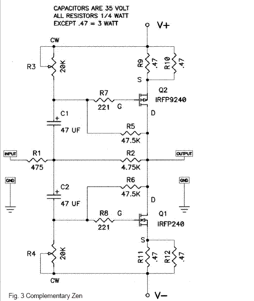

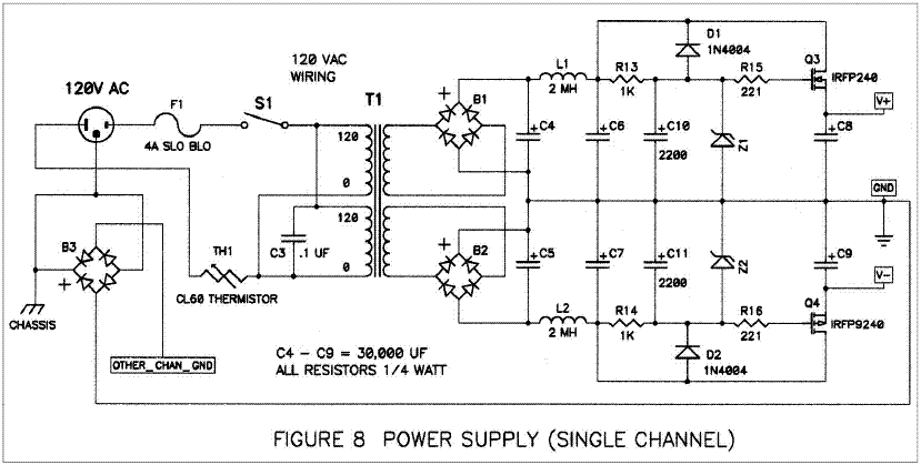

    По умолчанию Complemetary ZEN IRFP9240/240 Class A
    Наткнулся тут на статейку от Nelson Pass:
    http://www.passdiy.com/pdf/zen-v5-hires.pdf
    Может кто собирал? Какие будут мнения?
    Ещё напрашивается замена транзисторов на латералы 2sk1058/2sj162.

    По умолчанию Re: Complemetary ZEN IRFP9240/240 Class A
    Цитата Сообщение от aleck Посмотреть сообщение
    Да, межкаскадный 1:7, заказал на Аудиопортале.
    Стоит попытаться первичку межкаскадников(трансформаторов) подключить непосредственно к источнику сигнала, без драйвера(если входное трансов не будет сильно убивать частотку источника).
    Добавлено через 9 минут
    Кстати там не батарея, всего по одному в плечо. Просто весь усилитель является двойное моно. Питание под нагрузкой 32в.
    Теперь понял. Если у трансов(у каждого тороида) есть две вторичных одинаковых обмотки, то стоит сделать на 2-х тороидах общий источник питания(запаралелив обмотки каждого транса для получения общего тока, если только обмотки совершенно одинаковые, надо на них перменку без нагрузки замерить). И вот тады можно сделать LC фильтр П-образный. Теоретически, ето лучше чем просто мост и ёмкости. И расположение силовых торов стоит изменить. Я так нигде не видел, значит вертикальное положение не правильное(или там надо запариваться с направлением обмоток, что сложно).
    Я у него (Томми) спрошу, а вот дросселя могут и не поместится, а индуктивность их какая? Все таки 2А.
    Да хоть какая индуктивность, какая в корпус войдёт, будет однозначно лучше. Чем больше будет индуктивность, тем лучше. Ну пусть будет 2..4 Генри. Однако, надо учесть ток и падение напруги питания на сопротвлении дросселя постоянному току.
    Добавлено через 8 минут
    Сейчас посмотрел у Нельсона Пасса, у него там стоит в П фильтре индуктивность 2MH. Подозрительно мало. Хотя тальше транзисторный стаб. Может ето у него просто от ВЧ помех фильтр, абы транзисторы стабилизатора не заводились.
    Добавлено через 4 минуты
    За идею спасиба, а дросселя на чем сделаны? как их повторить?
    Можно готовые применить, можно самому намотать, практически на любых сердечниках(легче на ПЛ, как у межкаскадных трансов от Аудиопортала). Главное зазор(не магнитный) в сердечниках иметь, во избежание намагничивания сердечника на постоянном токе.

    Так всё-таки, какой-же окончательный вариант получился?
    Хочется сделать, что-бы работало!
    Окончательный вариант так и не получился у меня, нужен явно хороший УН. А если с трансформатором лепить, то УН делать стоит на ламповом однотакте, тады транс можно очень простой применить.
    Hennady, Хотел чтонибудь простое построить, например Zen3.
    простые конструкции без подборки активных элементов делать сложно, так необходимо учитывать параметры выхода предыдущих устройств, плюс у простых конструкций не всегда хватает усиления для прослушивания низкочуствительных АС.
    Если интересно, вот схема стереодрайвера (см. аттач):
