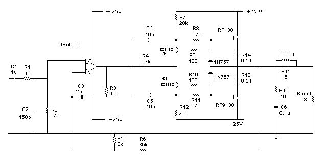

    Завсегдатай Аватар для Eugene Balakin
    24.12.2004
    1,573
    По умолчанию Re: Элементарный усилитель.
    Привожу схему Кочетова, у меня успешно год пашет, ИМХО великолепно в моей системе.
    С уважением
    Евгений Балакин
    Eugene Balakin, Бриг-001 1988 года на полевых транзисторах )))))) (соответственно с удаленной цепью термокомпенсации) Вопрос только в том выживет ли ОРА604 при таком напряжении питаи=ния ...... А если там +-15, то даст ли требуемое усиление напряжения.....
    24.12.2004
    1,573
    Повторюсь - работает год, кл.А, по два транзистора в плече, 44 Вт на 4-х омах, около 3-х ампер ток покоя, а для 604-го это штатное питание, так что все в порядке.
    Я выкладывал фото сия девайсина
    https://forum.vegalab.ru/showthread....8&page=1&pp=30
    С уважением
    Евгений Балакин
    20.09.2004
    72
    Olegyurich, да вот именно, что в той схеме хотя-бы опер поставить нормальный, хорошо бы который от высокого напр. питания работал, как в приведённой схеме.
    - Аватар для Olegyurich
    17.01.2005
    5,263
    Ну мне не требовалась большая вых.мощность(10Вт), поэтому +-15 мне хватило. а опер я поставил -OP282 -какой под руками был. Я не говорю, что это качественное решение , но в целом лучше дешевых микросхем, которые я привел - звук мне больше понравился.
