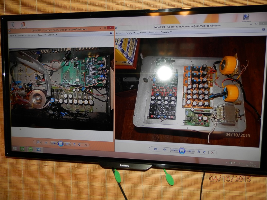

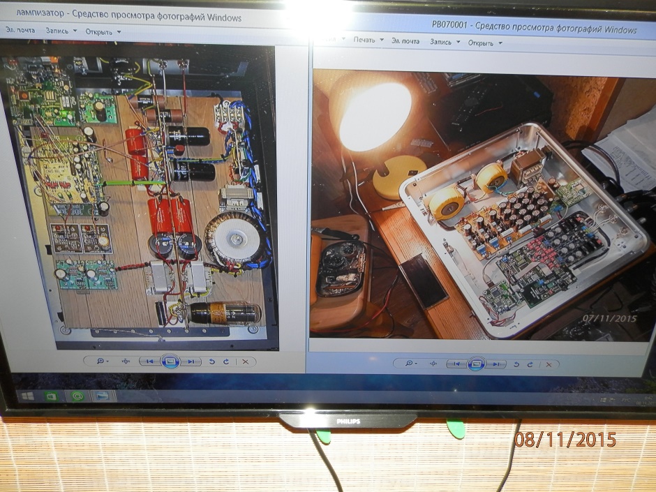

    Цитата Сообщение от momitko Посмотреть сообщение
    Да нет. Я его испортил. ОН уже не работает. Надо его ремонтировать. Вообще я жалею, что еще тогда в далеком 2009 году не заказал у KNLL конвертер в корпусе. Он у меня так был закреплен все это время, что оптический провод его натягивал и плата конвертера изгибалась и в конце концов звук стал пропадать из-за того. что резисторы R11, R12 и R13 стали отходить от дорожек.
    А не могли бы Вы сфотографировать свою текущую конструкцию - я в данном обсуждении человек новый, и хотел бы составит свою точку зрения...
    Он стесняется(хотя на фото всего лучше не смотреть).. У меня фото момуткиного ЦАПА было несколько дней перед глазами на большом мониторе когда собирал для себя D29(смотрел..вздрагивал и старался свой для себя как можно лучше собрать). Может поэтому ,что по ЮСБ ,что по SPDIF работает и звучит прекрасно.
