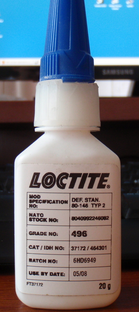

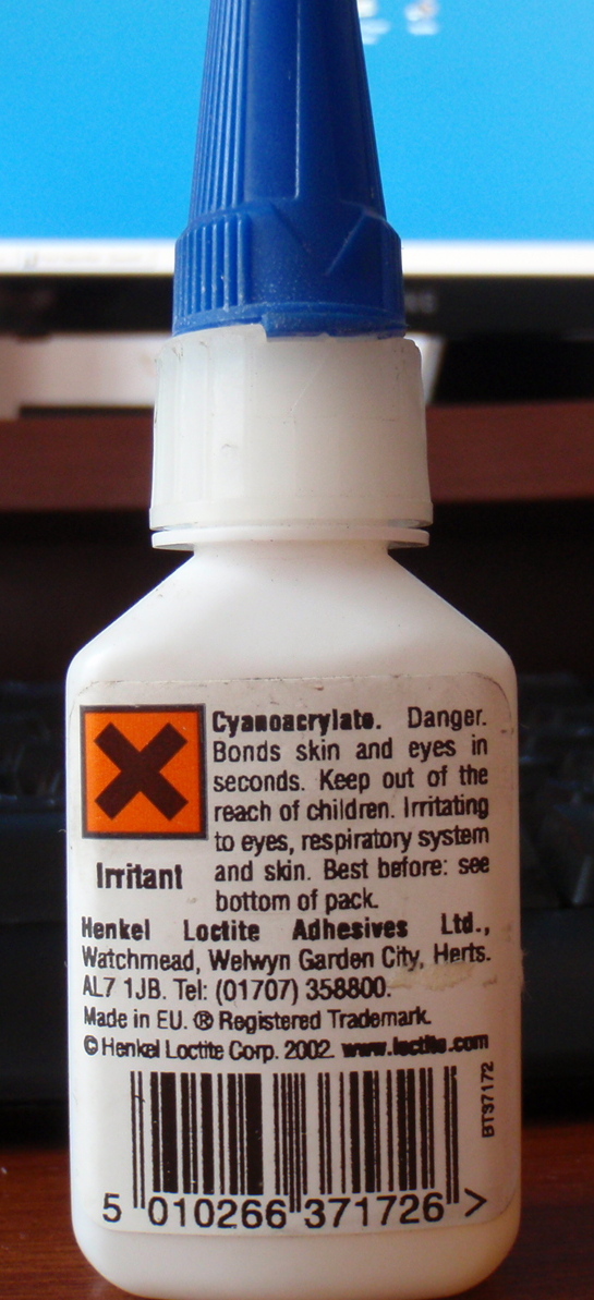

    Чем лучше приклеить аллюминиевую фольгу к бумаге
    Есть такой клей см. аттач клеит все ко всему и очччень прочный. Правда он авиационный.... но может и достанешь. Может у Henkel есть "гражданская версия"

    Ясно написано, что это цианоакриловый клей. Отверждается влагой воздуха. Продаётся в виде небольших тюбиков, "Момент" в названии присутсвует цианоакрилат","cyanoacrylat"

    "Момент"
    "Момент" одновременно не сможет клеить и металл и !поэлитилен!. Обычные цианоакриловые клеи не могут клеить ряд пластиков а этот клеит все в любых комбинациях.
    Производитель "гражданских" "моментов" - тот же Хенкель. Потом, полиэтилен никто клеить не собирается. Для склейки полиэтилена применяется специальная активация повехности (окисление хромпиком, обжиг горелкой и т.п.) без обработки допускается склеивание для небольших нагрузок.

    Поэлитилен это я для примера, конечно же. Я имел в виду что подобные присадки (активаторы) в нем уже есть,и клеит он очень хорошо.
    З.Ы Кстати, цена той бутылочки 120$... Правда, как я думаю, 90% стоимости это конечно сертификация Boeing и NATO`вская спецификация. Вот такая она, авиация
