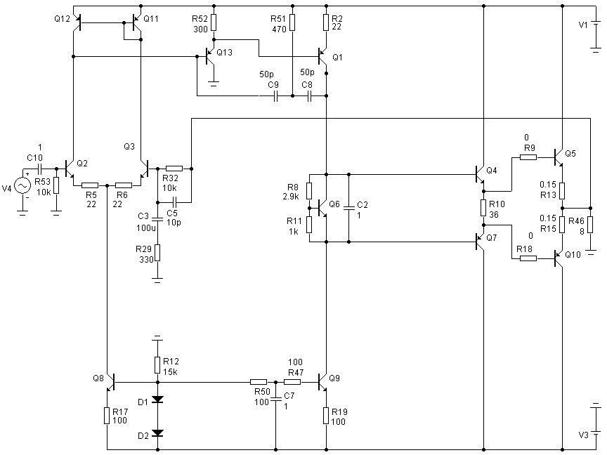

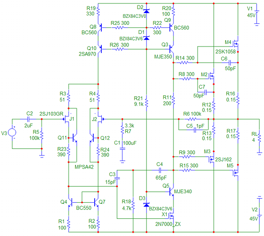

    Доброго дня всем.
    Поделитесь мыслями об этой моей попытке выжать что-то из старой схемотехники - хочу собрать это в железе. Схему рисовал под те детали, что есть в тумбочке. Латеральники только дорогие
    Морально я еще не готов к симметричным схемам с токовой связью.
    P.S. .CIR-файл выложить?

    Неплохо, хотя у меня ту же самую цифру показывает гораздо более простая схема. Правда она целиком на биполярах.
    Интересно. А при какой нагрузке и мощности? Можно посмотреть, если не коммерч. тайна?
    А здесь если довести до ума ИТ, то и эту схему я бы сложной не назвал.
    50Вт/8 Ом
    на 100 Вт/4 Ом, чуть похуже - 0.002%, но это если коррекцию не подстраивать
    Это только набросок, его еще можно улучшить при желании на порядок весьма просто.

    Из сабжа. А мне кажется, так.......R5 50k, Q11-12, выкинуть, Q8 выкинутьR19изменить соответственно. R21 увеличить ~15kOm. С5,С6,С7 выкинуть.R22 выкинуть. Дальше..... Получился Хитач с каскодом, и с полевым входом. Отлично
    Это всё с какой целью ?
    ДК только с полевиками я пробовал в симуляторе - результат хуже . Кстати, каскод OИ-ОБ в дифкаскаде тоже хуже, но он может решить проблему низковольтных JFETов. Если на плате сделать вход как в этой схеме, то можно испытывать и простой ДК и только биполяры тоже.
    Ток через стабилитроны (светодиоды) можно уменьшить, да.
    Номиналы C6,C7 нуждаются в уточнении, они уменьшают искажения, так как вх. емкость N-канального полевика значительно меньше, чем у P-канального. Кстати, кто-нибудь экспериментировал с древней техникой нейтрализации входной ёмкости, как делали в ламповых схемах?
    С целью вернуться к более простому и качественному оригиналу.
    Каскода в ДК нет, есть ТЗ....ИТ, на q4?Q7 могут решить эту проблему. А ИТ на Q8-Q10?????? Вы немного путаете.
    А может проще, придавить крутизну Nfet-а, резистором в истоке 0,2 Ом, а Pfet, без резистора?

    Посоветуйте как здесь защитить затворы полевиков при отдельном повышенном напряжении питания УН при включнии и выключении. Мне кажется, что драйверный каскад может справиться со стабилитронами в затворах и убить выходные транзисторы.

    Глянь как у меня это сделано: http://akotov.narod.ru/amp.html

    По умолчанию Re: Усилитель с дифкаскадом и полевиками
    Спасибо. Я тоже сразу подумал про диоды с затвора в цепь питания.
