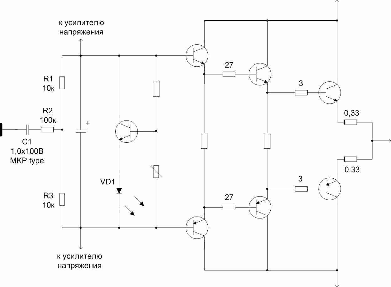

    По умолчанию Обойтись без интегратотора?
    Если не хочется ставить интегратор, а иногда и нет возможности (в промышленный усилитель), а смещение нуля на выходе необходимо уменьшить, есть простой способ в десятки раз улучшить результат. Во вложенной схеме добавлен конденсатор С1, который делает усиление по постоянному току максимально возможным, а по переменному цепь R1, R2, R3 стабилизирует усиление на заданном уровне.
    Другие изменения:
    стабилизация усиления на трех резисторах позволяет избежать тщательного подбора резисторов (актуально в серийном производстве);
    Светодиод VD1 убирает изменения напряжения смещения от саморазогрева транзистора источника смещения (позволяет ставить с источник смещения любой маломощный транзистор в корпусе с любым тепловым сопротивлением)

    По умолчанию Re: Обойтись без интегратотора?
    И как же все это следит за нулем ? ОС не видно.
    Что-то не понятен принцип стабилизации усиления?
    Александр.
    Победа будет за нами.
    ОС и следит. Оно само собой подразумевается.
    Вроде всё верно, для УН с токовым выходом.
    Типа ограничение петлевого.
    [ADDED=yan]1111263618[/ADDED]
    Можно и не свето-, а просто диод.
    Привет, Александр.
    Вот это место подробнее, пожалуйста. Насколько я понимаю, транзистор как раз и ставят, чтобы смещение от температуры изменялось, компенсируя тем самым изменение тока выходных тр-ров от той же температуры. И что толку делать смещение стабильным? Если стоит такая задача, то можно просто не ставить транзистор смещения на радиатор 8).
    А с конденсатором прикольно придумал. Ещё есть преимущества (в сравнении с подобным решением, но в цепи оос) это то, что 1. малая ёмкость (можно ставить оч. качественные), 2. решение применимо при любой (последовательной и параллельной) оос, 3. полоса усилителя может быть от постоянного тока (в отличии от конденсатора на землю в цепи оос), 4... в общем, много ещё можно ништяков придумать.
    А ты сам пробовал так делать?
    Сергей Рубцов.
    Привет, Сергей!
    Пояснения про использование светодиода.
    1. Светодиод, а не обычный диод потому, что на светодиоде (красном) падение 1,7 вольта, а не всего 0,6 вольта.
    2. Про температурные изменения: дело в том, что повесив термокомпенсирующий транзистор в воздухе, мы увидим уменьшение напряжения смещения выходных транзисторов. А ведь нас интересует компенсация от разогрева выходных, а не изменения по каким-либо другим причинам. Происходит это из-за саморазогрева этого транзистора. Так, при токе в 5 ма и падении на транзисторе около 3 вольт (типичное смещение для выходной тройки) рассеиваемая на нем мощность всего 0,015 ватт - еще ничего (хотя эффект все равно будет проявляться), но если выходной каскад на полевиках, падение на транзисторе около 8 вольт, а ток через него значительно больше, как например в схеме Холтона, где предвыходной каскад на биполярах отсутствует и ток усилителя напряжения должен быть 20-50 ма для нормальной работы на ВЧ, то мощность возрастает уже до 0,4 ватта. Происходит это из-за того, что образцовым напряжением в данной схеме источника тока является напряжение Б-Э, которое у самого транзистора уменьшается с нагревом 20мв/градус, ну а заданное делителем напряжение остается как установлено, транзистор начинает открываться, уменьшая ток выходного каскада. Частично от этого отрицательного эффекта саморазогрева спасает установка более мощного транзистора -я ставил КТ817, но там свои минусы появляются - коэфффициент усиления у него низкий, резисторы делителя приходится резко уменьшать, компенсация ухудшается из-за шунтирования. Поставив светодиод, напряжение на базовом участке становится не 0,6 вольта, а 2,3 вольта, и эффект снижается в 4 раза. Существуют и другие схемы - на двух транзисторах и значительном количестве элементов, но здесь все просто.

    Александр. Так наоборот и нужно, чтобы термокомпенсирующий транзистор (термодатчик) сам разогревался. Тогда при включении, пока не уравновесилась тепловая связь, когда выходники сами разогреваются и термодатчик сам разогревается, то большого скачка тока покоя при включении не будет. Система быстрее выйдет на режим стабилизации тока покоя. На самом деле термодатчик разогревается сам по себе гораздо меньше чем выходники и совсем не нужно решать эту "проблему". Вон в паралельном усилителе предвыходной каскад как датчик тока вообще греется так же как выходной каскад и быстро выходит на режим без скачков тока покоя и термостабилизация хорошая.
    Интегратор не нужен, когда усиление по постоянному току близко к единице, а на переменном - то какое надо. Для этого ставят конденсатор в цепь ООС.
    Привет, Александр.
    Я ошибся, не внимательно посмотрел. Но и из тебя объясняльщик ещё тот 8). Идея с диодом в эммитере не нова - подробное описание её из мне из мне известных источников приходится на 71 год "Радио" №11 и 72 год №1. А вот с кондёром всё гораздо интереснее.
    На усиление по постоянному току цепочка C1,R1, R2, R3 влияние не окажет,соответственно ситуацию со смещением не улучшит.Интегатор ставить придётся всё равно,если он конечно нужен в конкретной схеме.По переменному току,согласен,стабилизирует усиление и уменьшит глубину ООС.
    Хотелось бы добиться линейности компенсации во всем температурном диапазоне. Да и чтобы транзисторы при включении не летели.
    Параллельный усилитель, в принципе, коллекция недоразумений, просто редкостный шедевр, типа усилителя Хираги (в соседней ветке его трут, теряя время). На первый взгляд, все так красиво, а в действительности... Ну, например, в обычной "тройке" кому-нибудь пришло бы в голову поставить в предвыходной каскад такие же транзисторы, как и в выходной (большая емкость, стоимость, малое усиление потоку, низкая граничная частота)? А ведь в параллельном усилителе это необходимо для термостабильности. Раскачать его полностью - проблема, ток для открытия выходников требуется большой, а в режиме большого тока у выходников, к тому же, еще и коэффициент усиления падает. О нелинейности его работы говорилось не раз. Ну, до выходной мощности 20 ватт можно использовать, но зачем?
    В данном случае конденсатор С1 стоит не в цепи ООС, а внутри ее. Его даже посредственное качество будет цепью ООС устраняться. А вот на постоянном токе коэффициент усиления будет равен не единице, а будет стремиться к бесконечности, пропорционально уменьшая напряжение смещения на выходе усилителя.
    Выше объяснил. Для понятного примера: если в усилителе Дмитрия Андронникова LINX добавить этот конденсатор, то глубина обратной связи так и останется 15 дБ, а глубина ООС по постоянному току вырастет не менее, чем до 55 дБ.
    Плохо обьяснил .Глубина ООС по постоянному току же не изменится (конденсатор на постоянке не работает),а по переменному упадёт за счёт падения петлевого усиления с дополнительной RC цепочкой.Со смещением это ситуацию не улучшит.

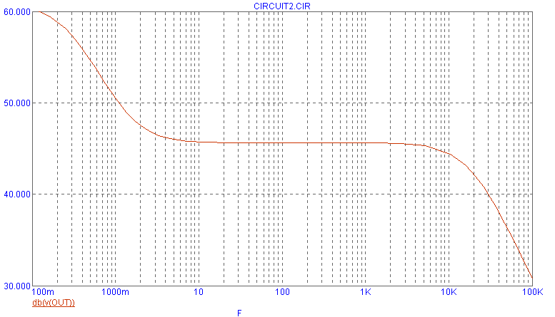

    Цитата Сообщение от Alex Nikitin
    Я читал эту ветку и всё ждал, когда кто-нибудь проснётся
    Такое впечатление , что все говорят на разных языках и каждый о своем.
    Привожу АЧХ каскада( Без ОС етественно). Вам надо такую с двумя полюсами ?
    Вместо термокомпенсирующего транзистора диод и нет емкости ему параллельной.
    Вам надо такую с двумя полюсами ?====
    Ну да, такую.
    не понял, это ты на каком языке? 8) и с кем разговариваешь? 8))
    Кстати, иногда этот конденсатор ставят, но очень небольшой ёмкости, 10нФ - 10мкФ, для уменьшения фазового сдвига в терморегулирующей цепочке====
    А о каком конденсаторе речь? 8)))

    Цитата Сообщение от RSD
    Ну да, такую.
    Поставьте ОУ и получите .
