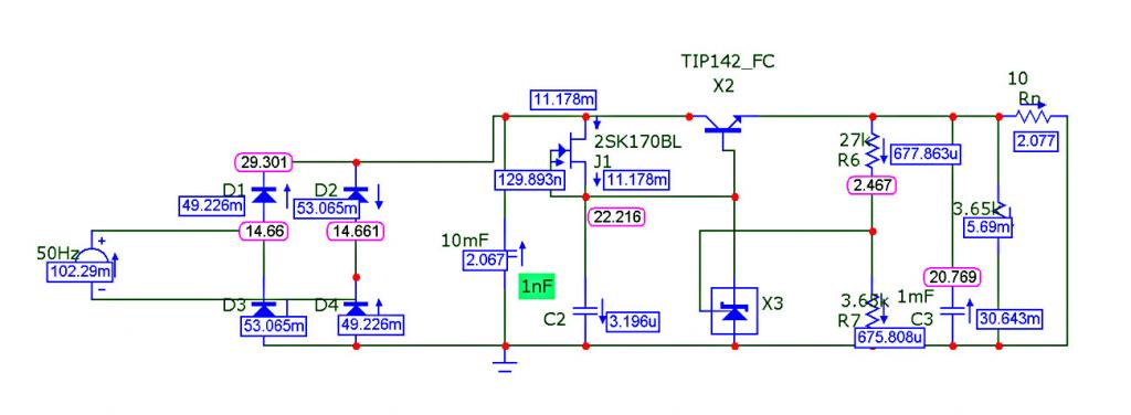

    Уважаемые, позвольте вопрос, по ранее приводимой схеме. Что в ней можно использовать вместо 431-й, если работать с напряжениями выше 50В? У нее максимум 36 по паспорту..
