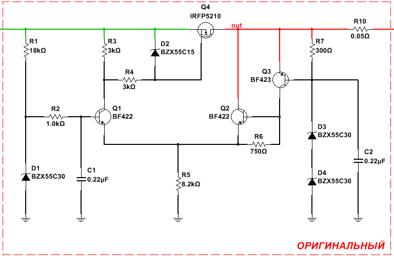

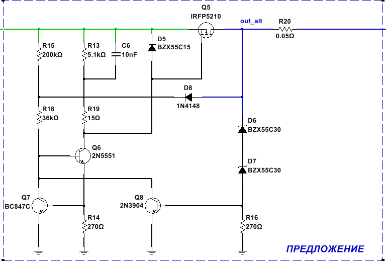

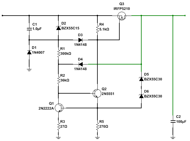

    Посмотрел тут на "стабилизатор Лазертока".
    Хоть он и не годится для малошумящих применений, тем не менее, "жесткое" снятие сигнала обратной связи позволяет сделать большую глубину ОООС и отличный коэффициент подавления пульсаций входного напряжения при малом количестве транзисторов.
    Попробовал упростить схемку, сохранив идею "жесткого" снятия сигнала обратной связи.

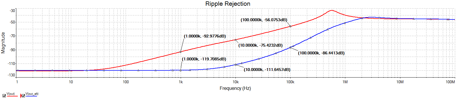

    Ниже показаны картинки оригинала, предложения и сравнение частотных зависимостей подавления пульсаций (синий - предложение).
    Получилось улучшение в подавлении до 16 дБ.
    Обе схемы при работе на чисто емкостную нагрузку неустойчивы, поэтому на схеме нарисован ESR нагрузки, 50 мОм.
    При выборе режима в предлагаемой схеме можно отказаться от цепи коррекции C6R19. Диод D8 обеспечивает питание источника тока после старта, снижая проникновение входных пульсаций в цепь регулирования.
    В общем, в похожем направлении, имхо, можно попробовать поэкспериментировать. Это я так набросал, для размышлений, вдруг у кого идеи появятся.

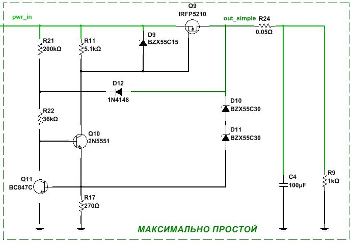

    И, наконец, самый упрощенный вариант. У него подавление, конечно, похуже. Но даже 90 дБ+ на 100 Гц - это тоже очень хорошо.
    Лучше типовых мощных интегральников (например, LT1083).

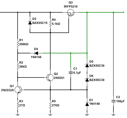

    Цитата Сообщение от Nik_Z Посмотреть сообщение
    А плавный пуск нельзя в них встроить? Особенно в упрощенный.
    Неудобно, потому что опора и выходное напряжение задается не делителем, а стабилитронами.
    Но компромиссный вариант можно сделать, используя ограничение не выходного напряжения, а тока. Например, такой:
    Конденсатор C1 совместно с выходным задает время старта. При указанных на схеме значениях это время около 1 мс.
    Если нужно большее время, требуется увеличивать C1. Например, поставить мелкий электролит 10 мкФ х 16 В.
    Диод D1 разряжает конденсатор С1 после снятия питания и снижения входного напряжения.
    Недостаток схемки - перед повторным пуском нужно полностью разрядить C1.
  5. #744
    Частый гость Аватар для Nik_Z
    21.09.2008
    Мариуполь
    273
    По умолчанию Re: Стабилизированное питание УМЗЧ
    А нельзя зашунтировать D5,D6 конденсатором ?
    Только благодаря равнодушным цивилизация существует до сих пор, не самоуничтожившись в противоборствующих лагерях...
  6. #745
    18.08.2012
    Нижний Новгород
    1,786
    Можно.
    И там тоже понадобится "разрядный" диод параллельно R5. И емкость потребуется не маленькая, от 1 мкФ. И высоковольтная.
    Класс.
    Хорошо бы еще схему защитного отключения добавить. По идее можно триггером на паре транзисторов, включенном между базами Q10 и комплементарным ему транзистором в другом плече?

    В общем, поработал над первоначальной схемой.
    Для корректного моделирования пришлось временно добавить резисторы R7 и R18.
    Теперь так:
    Добавил еще один копеечный низковольтный транзистор и поточнее скорректировал схему, проверил петлевое и запасы устойчивости.
    Результат - работа на чистую емкость от 100 мкФ, и очень большое подавление помех в звуковом диапазоне.
    На графике сравнение в одинаковых условиях (3 А на выходе, красный - оригинал, синий - предложение):
    Теперь выигрыш по подавлению помех по сравнению с прототипом составил:
    на 1 кГц: 27 дБ,
    на 10 кГц: 36 дБ,
    на 100 кГц 30 дБ
    По компонентам новая схема выгодно отличается от прототипа. Вместо трех высоковольтных стабилитронов - два. Вместо трех высоковольтных транзисторов средней мощности - один.
    Шумов на выходе будет около 3 мВ RMS в звуковом диапазоне По современным меркам это много. Но жить можно.
    Буду макетировать в железе, это без вариантов, поскольку такое подавление пульсаций, практически задаром, на дороге не валяется.

    А мне предыдущий вариант больше понравился (более лаконичный). Если мега PSRR не нужен, то Q9 я бы выкинул.
    Вот что понравилось в последнем варианте, так это идея поменять местами транзистор и резистор в управлении полевиком. Т.к. полевик закрыть сложнее, то логично иметь активный элемент между истоком и затвором. И резистор при этом получается большего номинала - больше похож на ИТ. Красота!

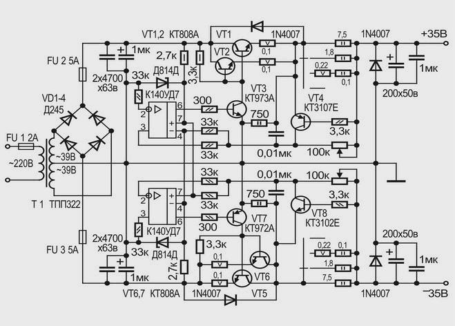

    Да, ну ладно развели ветку на 38 страниц. Хотя ответ был на первой. Позорники

    Нашел такой вот стабилизатор, уже и печатку накидал, решил в мультисиме проверить, он ппц как странно работает ! Возможно, из за моего незнания обращения с мультисимом, он и не работает... А вообще эта схема достойна жить в железе ?

    Wertos, бестолковая каккая-то схема. bukvarev, же выше приводил нормальные варианты. Они и проще, и лучше.

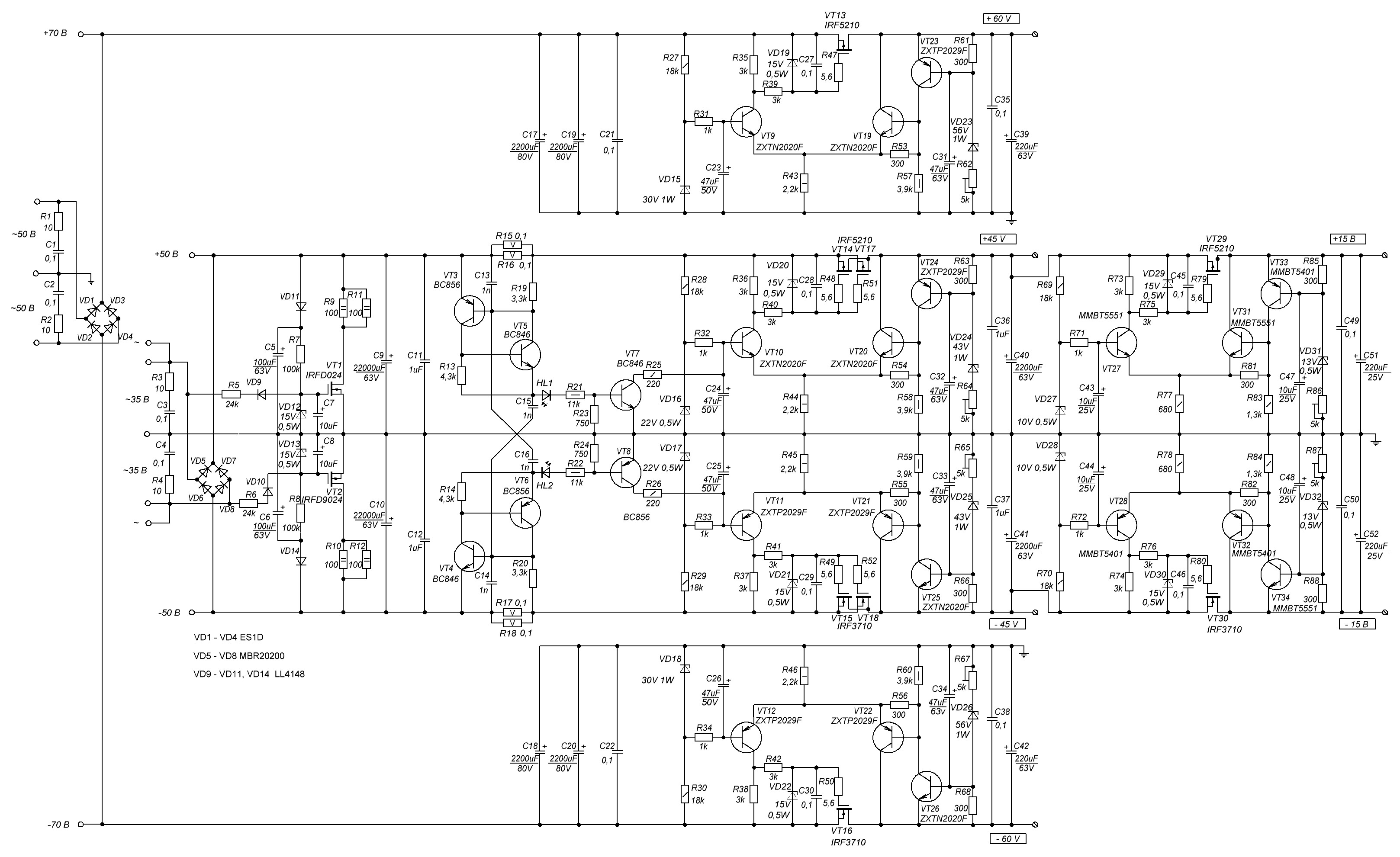

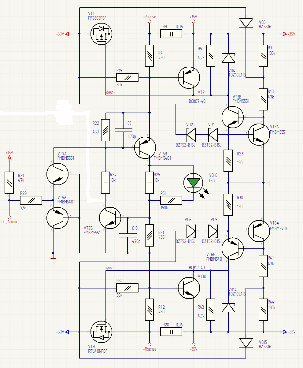

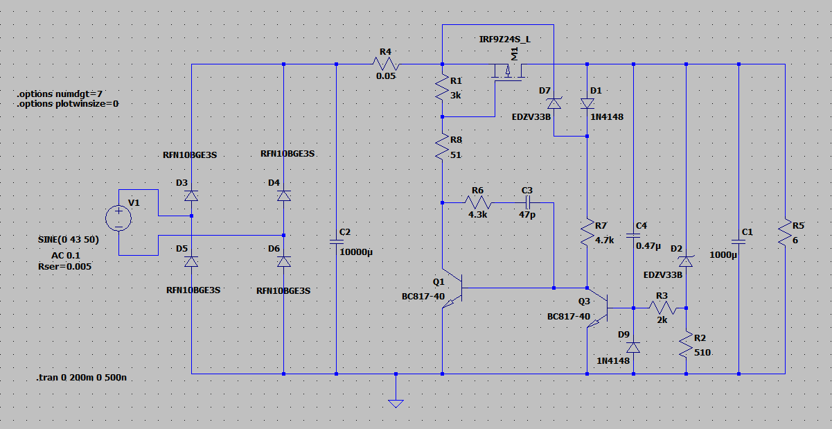

    Небольшой отчет о моей реализации стаба УМЗЧ по схеме Букварева.
    Предыстория:
    LDO стабилизатор делал на скорую руку, т.к. особая широкополосность на требовалась. В итоге первый блин получился очень комом: плохой PSSR даже на низких частотах и косячная схема триггерной защиты.В результате при сработке защиты сгорали полевики.
    Спалив очередную пару транзисторов решил разобраться с причиной, и нашел сразу две:
    1. Не учел самосброс триггера теристорного типа, из-за чего стабилизаторы включались сразу после выключения.
    2. Не учел ОБР полевиков. По току выбрал вроде запас хороший, 20А. А по ОБР на 30В оказалось менее 2А!
    Пришлось делать новую плату.
    А тут еще Евгений выкатил интересное решение для LDO стабилизатора. На основе его схемы сделал свой вариант с защитой по ОБР, с правильной триггерной схемой отключения и с правильными полевиками:

    Работает отлично, защита срабатывает четко (без ложных сработок), подачей -15В на вход DC_Alarm со схемы оконного компаратора регистрации постоянного напряжения на выходе УНЧ.
    Измериловкой стаб не пытал, для моей схемы особо гладкая ПХ не требуется, т.к. на входе и выходе довольно большие емкости.
    Фактическое выходное напряжение получилось ровно +/-31В. PSRR "на глаз" отличный, на УНЧ пульсации видны только на частоте сигнала и в основном из-за падения на печатных проводниках.
    Последний раз редактировалось dortonyan; 01.06.2023 в 19:21.

    vladimir sim, я выбирал из того что доступно в магазе и что подходит по параметрам.
    Схема ограничения ОБР ограничивает ток на 30В порядка 1..2А, у выбранных полевиков ОБР на 30В 5..6А. Что еще надо?

    Решил поделиться с форумчанами. Предлагаю вниманию наверное самый простой LDO стабилизатор напряжения, выполненный всего на 3-х транзисторах - силовой полевик и два маломощных биполярных транзистора. Схема на рис.Нажмите на изображение для увеличения.
    Выходное напряжение равно напряжению стабилизации D2+0,6 В. Стабилитрон D7 - запускающий, после запуска ток через него практически равен "0". Резистор R6 и конденсатор С3 - корректирующие. R4 может быть использован как датчик тока для защиты выходной цепи. Усилитель на транзисторах Q1, Q3 -питается от выходного стабилизированного напряжения схемы. Пульсации 100гц на выходе (в симуляторе) при токе 5 А составляют 3 мкВ. Конденсатор С4 замыкает ОС и совместно с R3 образует фильтр НЧ отсекающий шумы стабилитрона D2. также за счет его зарядки в момент пуска, осуществляется софт старт стабилизатора. При указанных на схеме номиналах время нарастания выходного напряжения - 65 мс.
    Защиту по току добавил и триггерным эффектом через RC. В симе работает. но надо "полировать", а некогда.
    Тут схема частично обрезана.
    Сергей
