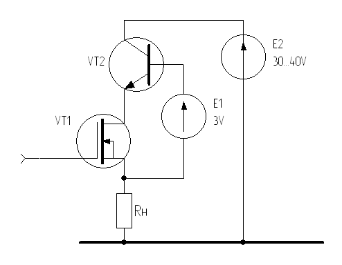

    Кстати, в каскоде мосфет+биполяр с ОБ этот самый ОБ чем не параметрический стаб? (см. картинку)
    Только этот самый ОБ, скорее не ОБ, а ОК .
    Не, по сигналу в аккурат ОБ.

    По умолчанию Re: Стабилизированное питание УМЗЧ
    Да нет PSV прав,сигнал в базу идёт.
    27.02.2005
    село Самбек
    2,081
    kaskod, тю на вас, свой ник не знаете, он же классика
    У биполяра местная висячая общая точка в базе, сигнал в эмиттере от неё, а нагрузка при этом пофиг где, всё равно ОБ.

    3,541
    Не пофиг,где нагрузка.Для питания ИП это выглядит как ОК и пофиг что у него там в базе .
    Вообще усил со стабилизатором - получается каскод. Стабилизатор - это верхний транзистор в каскоде, с ОБ, сам усилитель (или выхлопной транзистор) - нижний, с ОЭ...
