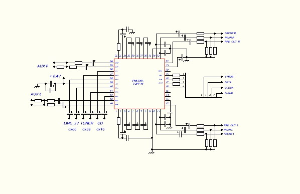

    Схемы сделал скриншотом , если так виднее и лучше , то выкладываю ниже .
    При чем тут протокол ? Я знаю как ею управлять и повторил его 1 в 1 .
    Кто реально сравнивал из тут находящихся TDA7313 & PML009A ? Или может хоть кто знает где они стоят и в апаратах какой ценовой категории ?
    Исходник пока отсуствует для форума , могу выложить тестовую прошивку для проверки PML009A . RC-5 . RC-6 . 44780 / щас дописываю управление LM7001 .
    Неужели у всех такие модные компы , что боитесь поставить програмку для просмотра ?

    36,269
    По умолчанию Re: Недешевый самопал AVR + PML009A
    Я не то чтобы "сравнивал", но слушал и то и другое. Обе гавно.

    Ну я посмотрел схемы, но так и не понял - на что именно там надо смотреть ? Видно, кстати, плохо - очень мелко. Но разделительные элеткролитические конденсаторы - видно

    Если бы сразу схему глянули - другой разговор , а так куча проблем .
    У меня затык с энкодером , не получается от прерывания работать с ним .
    ЗЫ . в ресиверах микра никогда не стояла эта . У нее одно предназначение - автомагнитолы среднего класса по цене 270 - 350 $ .
    Нужно было в человеческом виде схемы показывать. Хотя я и не совсем понимаю, причем тут схема к неработающему валкодеру ?
    А причем тут тогда схема? Сорцы свои смотри, смори осциллографом сигналы с валкодера, дребезг дави (хоть аппаратно, хоть программно).
    Как работать с валкодером программно - помоему тут на форуме уже обсуждалось, попробуй поискать.
    Самый простой вариант - прерывание по изменению от одной фазы, и проверка в обработчике прерывания состояния другой фазы.
    Можно просто тупо по таймерному прерыванию раз в 0.5-1мс проверять состояние обеих фаз и соотв. делать выводы, я и так и так делал.
    Хорошо еще делить частоту импульсов с валкодера.
    В любом случае, повторяю, на схему смотреть тут нечего - простой дешевый валкодер, это просто два сухих контакта, подключаются от земли с пуллапом (чаще всего) или от плюса в пуллдауном.
    Есть еще более дорогие бесконтактные валкодеры, у которых дребезг отсутствует в принципе.

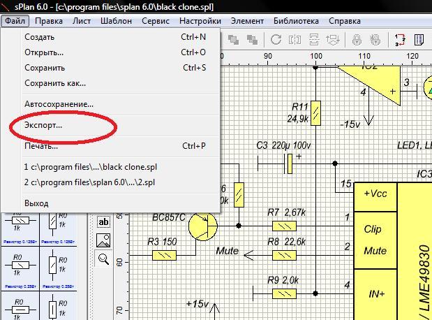

    KNLL, у вас версия такая как у меня ? Качните и сами увидите . Я так понял просто никому не интерестно , от того и столько причин . А рассматривать схему в еле видной фотке - порнография .
    Не знаю, что у Вас за версия sPAN, у меня 6.0 RUS:
    Программка действительно удобна для быстрого рисования схем.
    Я сам в ней рисую. Но выкладываю схемы только в GIF или JPEG, чтобы не вызывать трудности с просмотром у других участников форума.

    KNLL, ради интереса качни версию что я выложил и убедишся что конвертации там нету .
    Старый знакомый Аватар для KNLL
    15.04.2008
    СПб
    795
    Качнул ради интереса.....
    отсюда:
    http://linkportal.kiev.ua/index.php?newsid=2252
    Есть экспорт в точности там, где я показал на скриншоте.
    P.S. Открыл с Вашего архива. Там тоже в наличии...
    Учите матчасть.....
