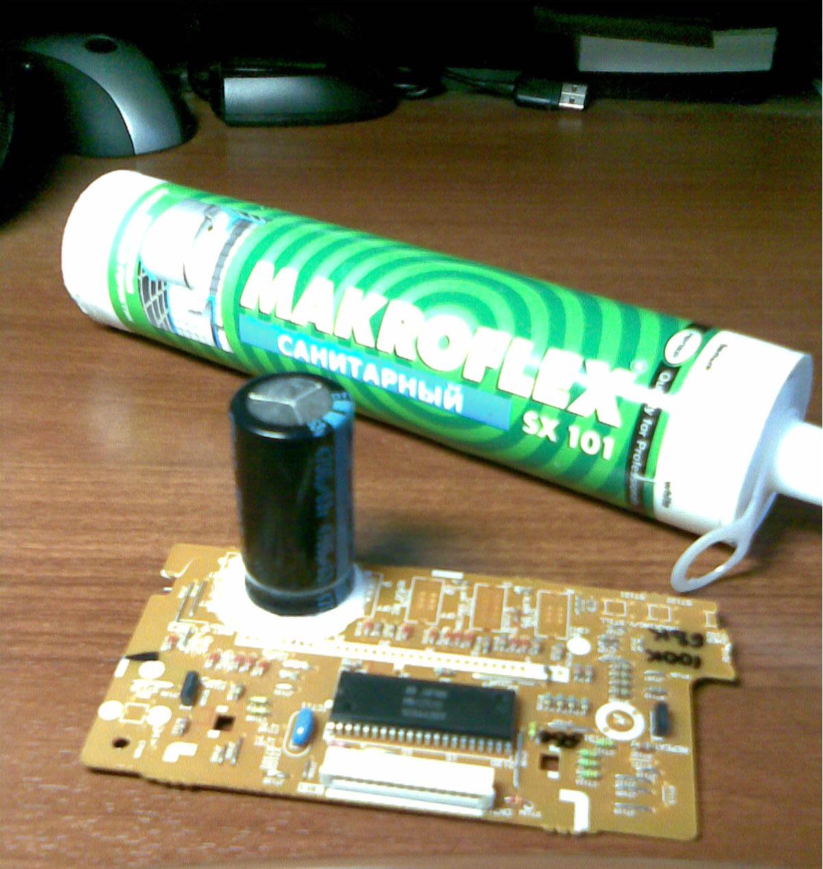

    Ситуация такая.Плата стоит вертикально,параллельно радиатору.На плате стоят электролиты.Конденсаторы с обычными (не "снап-ин") выводами. Хотелось бы их закрепить понадёжней. Прошу посоветовать,какие клеи\герметики можно использовать для этой цели.

    Я сужу о том, что остатки (шлепки, прилипшие к поверхности) обычных герметиков из российских строймагов по 2...3 $ после высыхания можно свободно ковырнуть ногтём и отслоить, чего не сделаешь с высохшим термо или обычным клеем. Уверен, что есть герметики, которые проще расслоить, чем срезать, но никто ничего конкретно не пишет.

    Ладно, проэкспериментизирую сейчас.
    Взял силикон Макрофлекс, на нижнюю часть конденсатора Джамикон 4700х63 нанёс слой около 3мм.
    Вставил кондёр в плату и придавил. Излишки силикона обмазал пальцем вокруг конденсатора. На мой взгляд технология нормальная
    Обезжиривать не стал, в такую жару мне хватает и уксусного аромата.
    Собственно на фото результаты, качество ограничено камерой мобильника.

    По умолчанию Re: Крепление крупных злементов к плате. Нужен совет.
    Подождём пару часов пока засохнет.
    Как будем испытывать? Ваши предложения.
    Геннадий К.
    Да что там испытывать, куда оно денется!
    Вобщем согласен. Уже подсохло, покачать можно с трудом, но "рвать" пока не буду, через часок отпишусь.
    А при том колличестве силикона, как у Алекса на фотке - точно до 15g должно держать.
    Я для контроля ещё отвёртку приклеил к дощечке и ещё просто наплюхал.
