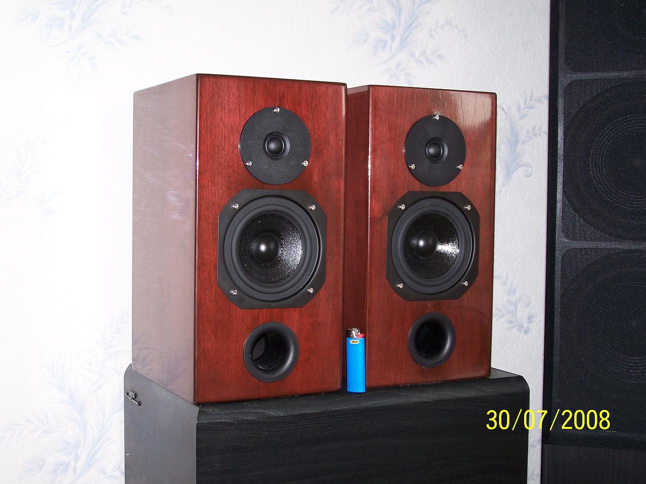

    Вобшем скопировал двухполоску у одного немчуры! Звучат вроде нормально! но вот странно ведет себя Диффузор Среднечастотника ,сильно заметно на некоторых композициях! на небольшой громкости ,диффузор ведет себя так, как будто сейчас выпрыгнет ! И главное не в такт ,и при этом становится скучно слушать музыку!!! а некоторые композиции играют вообше замечательно!
    Что за ерунда такая !?
    ВЧ: Seas Noferro12 , СЧ: Monacor SPH-130 .
    ниже на фотках сами двухполоски

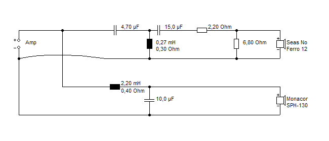

    и схема Кросса!
    элементы Кросса : MKP Mundorf на ВЧ,и MKP Audin Cap на СЧ, Катушки мундор , без сердечника, Резисторы Металооксидные- так вроде они называются! ,от IT и Mundorf .

    Частоту настройки фазоинвёртора измеряли? Если высокая - вот вам и причина. На частотах ниже настройки фазоинвёртора наступает акустическое корокое замыкание, и дин идет вразнос.
    Какова длина фазоинвёртора? IT TR45? Укорочен?
    Вообще, проверить можно элементарно - закупорить фазоинвёртор. Если проблема исчезнет, значит перестарались с укорачиванием фазоинвёртора. В противном случае, грешим на усилитель.

    Так ведут себя практически все ФИ полочники на частотах ниже настройки фазоинвертора на мощном сигнале. Ничего ты не с этим сделаешь. Тут вариант лишь один - другие колонки. Либо ЗЯ полочник, либо ФИ с более низкой настройкой фазоинвертора.

    Закупорив ФИ ,дифузор практически перестает беспорядочно двигатса , но прибавив громкости опять начинает! длинна трубы 141мм,длинна внутри от стенки до стенки 220мм !
    вообшем скорей всего тогда усилок?
    а что может такого быть что усь нетянет колонки?
    и что можно с ним сделать ?
    либо с колонками?

    а может быть чтото с пайкой Кросса я намудрил ?

    Ничего не выйдет с настройками фазоинвертора. И с усилителем нет проблем никаких. Это просто длинноходный динамик с мягким подвесом. Слушай потише или включи сабсоник, как Беркут рекомендовал.
