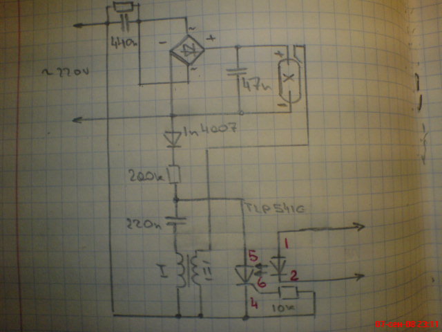

    подскажите пожалуйста, что можно воткнуть вместо оптотиристора TLP541G. стоит в 1,5киловаттном стробоскопе, разряжает кондер через катушку(схема класическая). пробовал оптосиммистор MOC3041,не работает. обязательно нужен тиристор?

    Поставь MOC3021 (3020, 3022 и т.д.). MOC3041 с открывается только когда на ней почти нулевое напряжение, а в стробоскопе оно наверника комутирует заряженый конденсатор.
    И, повнимательней, у MOC3021 и TLP541 разная цоколевка.
    Добавлено через 3 минуты
    И еще, у TLP541 выведен наружу управляющий электрод тиристора. Он используется или просто через резистор к ее катоду подключен?

    пасиба, попробую. управляющий подключен через резистор к катоду

    Тааааак..... а отверткой если закоротить этот тиристор чтонибудь происходит? Есть вспышка?

    ну канеша есть. и управление в норме, а симистор не открывается. может из-за того, что там постоянка. может тиристор там нужен?

    Понял я в чем причина... сам как то один раз столкнулся с подобным.
    открывается в твоем стробоскопе этот оптосимистор, но только один раз и потом не закрывается (пока питание не снимешь), т.к. схема поджига питается от постоянки через резистор. TLP541 тама работала потому что у нее ток удержания заметно больше (за счет ризистора между гейтом и катодом) чем и MOC3021. Так что туда MOC3021 не поставишь, там будет работать только родная TLP541.
    Как вариант можно поставить транзисторную оптопару. См. схему поджига во вложении, правый верхний угол.

    ну а другую какую-нить тиристорную оптопару воткнуть(чет никак не могу найти), чтоб не городить лишнего.

    От чего питается лампа и схема поджига? От удвоителя?

    стоит мостик и кондер. питание около 500 вольт(на лампе). поджиг- 190 вольт

    Так всетаки мост или удвоитель? Конденсатор, который паралельно лампе стоит какого номинала? Набросай схемку силовой части и поджига (схема управления не нужна), есть одна идейка.

    вот схема

    кстати, пробовал по той схеме которую ты дал. ниче не получилось((. тиристор постоянно открытый

    larry, Что-то непонятная схема, может тиристор к верхней обкладке конденсатора подключен? Как нарисовано работать не будет.

    сорри, точно, к верхней. эт я прапарился

    исправился)
