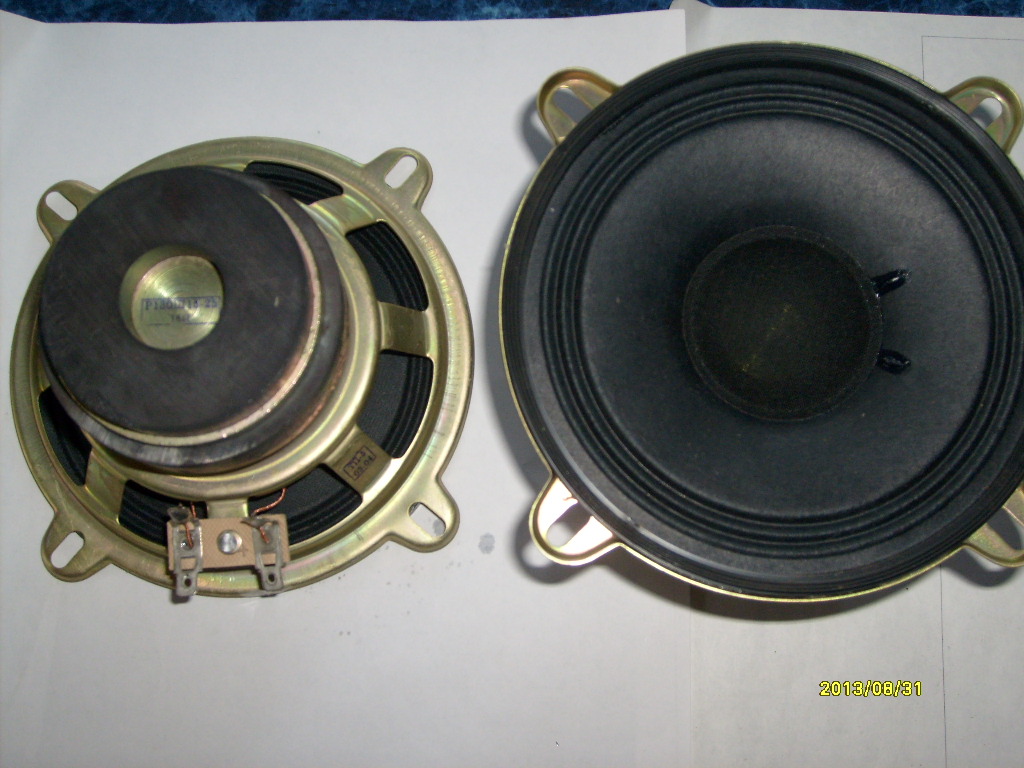

    Привет всем . А что можете сказать про такой бюджетный вариант средне-высокочастотников.за 1000рублей 10ГД35 в новой китайской редакции и Р130Ш15-24 все 16омные . в низкочастотной секции 10гд30е. новенькие , не работавшие еще советской сборки 87-88годов.
    низкочастотники даром пришли ,на автодинамики легко сменял

    Ну кто нибудь доброе может сказать про эти среднечастотники?Пост 48
    Про Р130Ш15: Вот по этой ссылке есть конструкция АС
