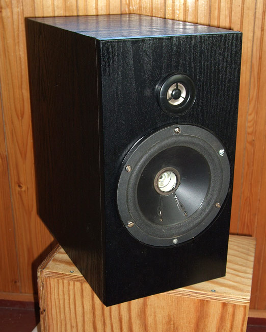

    Вот сваял совершенно бюджетные полочники на базе авто динамиков, НЧ полипропилен 16 см (делал субботу и воскресенье на даче)
    Фото в процессе изготовления

  17. #216
    Аватар для Niroborn
    20.02.2007
    Россия, Пермь
    1,274
    По умолчанию Re: Бюджетный Hi-Fi для дома
    Цитата Сообщение от General1k Посмотреть сообщение
    Интеренсно и на конструкцию корпуса колонок взглянуть..
    Выкладывал вроде. Только в натуре цвет как у усилка.
    Подключается естественно через клеммник.
Название:	Andrey Speackers 1.3.jpeg
