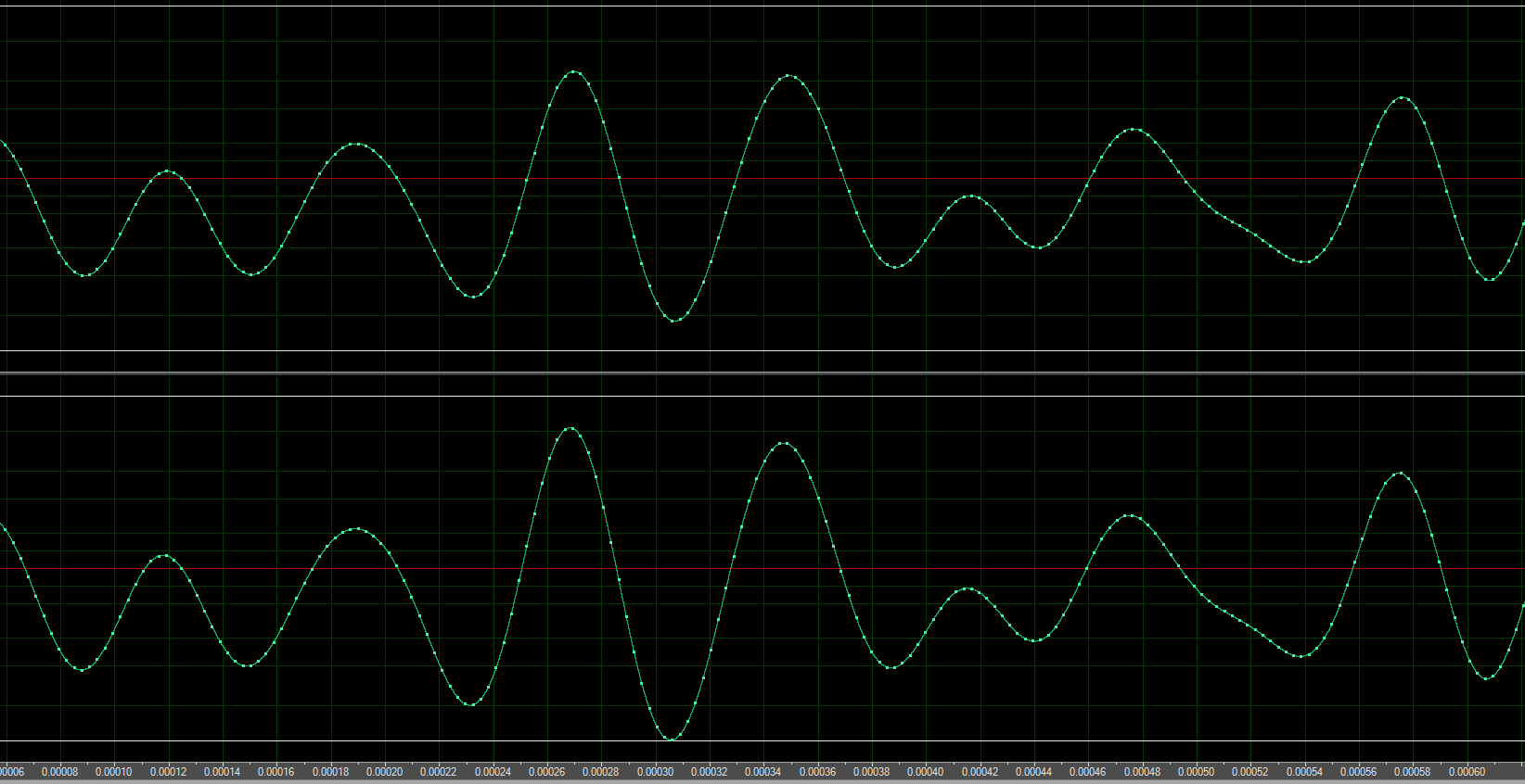

    Поставил новую версию. Да, все есть, все работает. Но остались две, смущающие меня вещи:
    1. Боремся за битперфектность, а после передискретизации исходные отсчеты искажаются. Мне усердно думается, что новые отсчеты долны быть так рассчитаны и вставлены между оригинальными, что частота дискретизации увеличивается без появления зеркальных частот, и исходные отсчеты остаются без изменений. Убедился своим алгоритмом передискретизации что это возможно. Хотя надо будет проверить - насколько это критично при 24 разрядах.
    2. Часто звуковые данные в файле нормализуются под максимальный уровень. При этом возникает межсемпловый клиппинг. При самостоятельной передискретизации можно изменить уровень и избежать клипа. Работая в 24 разрядной сетке, ощутимых потерь не будет.
    Иллюстрации:
    Оригинальный файл:
    После передискретизации:
    Передискретизация с предварительным понижением -2 дБ:
    ---------- Сообщение добавлено 09:38 ---------- Предыдущее сообщение было 09:12 ----------
    Посчитал уровень искажений исходных отсчетов после передискретизации (использование 24 разрядной сетки). Чем меньше уровень, тем больше процентные искажения. При небольших уровнях получилось около 0,0064%, что даже выше, чем уровень искажений у меня после безОООС послецапового выхлопа Папанин от PCM63.
    Причем считал после передискретизации Audition 3, после SoX изменения исходных отсчетов еще сильнее.
