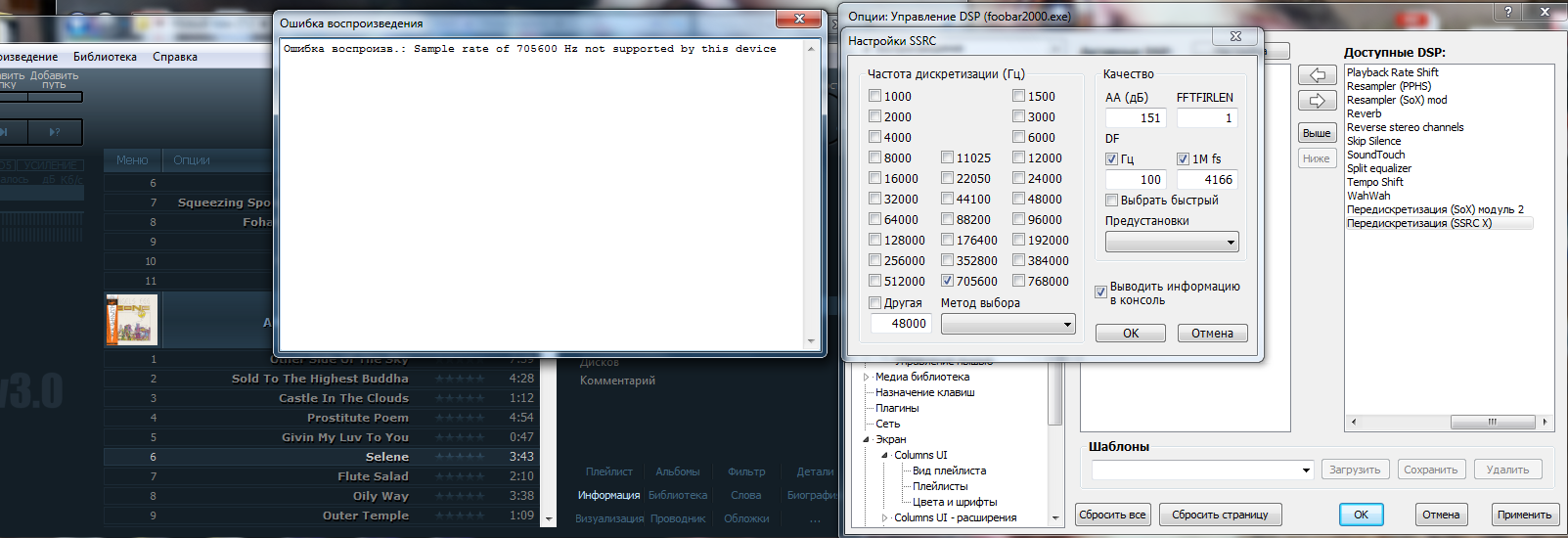

    Что я не так делаю ? Проигрываемый файл 44100. Нажмите на изображение для увеличения.

    Устройство вывода не понимает такой семпл рейт.
    Это понятно. И что делать ? Воспроизводимый файл 44100. Настройки для конвертации указанны для 48000. Значит 44100 должен воспроизводиться как есть.

    Настройки указаны для всех входящих частот.
    Где проставить только нужные?

    зачем стоит галочка на 705600? Вы такую частоту дискретизации и пытаетесь вывести...
    Это я поставил проверить как работает плаин.... Так как на цапе нет табло . Если при 705600 не работает , значит вся сетка частот передискретизируется , а не та которая мне требуется.А как по другому узнать ? Допустим я поставил бы 352800 и передискретизировалось бы в 352800 с любых частот, а я бы об этом даже не догадывался.

    Задача то какая вообще?
    Что бы передискретизировалась только нужная мне частота , в нужную мне частоту.
    Ну так в SoX mod2 выставить желаемую target - частоту, а в поле Resample ONLY frequencies вписать частоту (или несколько частот через разделитель), которую нужно передискретизировать.

    Где там 352800 и 384000 в которые нужно передескритизировать?

    А это требование было озвучено в первоначальном вопросе / постановке задачи ?

    Там вообще другой плагин , на скрине в первоначальном вопросе. Видели на скрине у меня еще два не задействованных Resampler (SoX) есть? Уж наверно догадался бы 44100 и 88200 в 176400 и повторно задействовав 176400 на 2.

    Как настроить Foobar, чтобы он автоматически передискретизировал в нужные частоты (полезно для NOS DAC):
    1. Устанавливаем плагин: https://yadi.sk/d/5WDRMyfJRfaz-w
    2. В DSP добавляем два раза SoX (модуль 2).
    3. В настройках первого прописываем так (352800 пишем клавиатурой, а не выбираем из списка):
    4. В настройках второго прописываем так (384000 пишем клавиатурой, а не выбираем из списка):
    Готово.

    Спасибо ! А я и не догадался что можно в том поле клавиатурой вводить значения.
