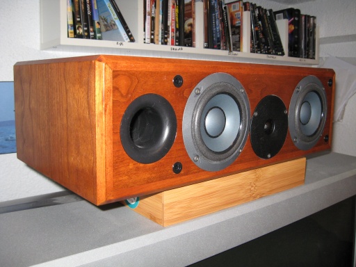

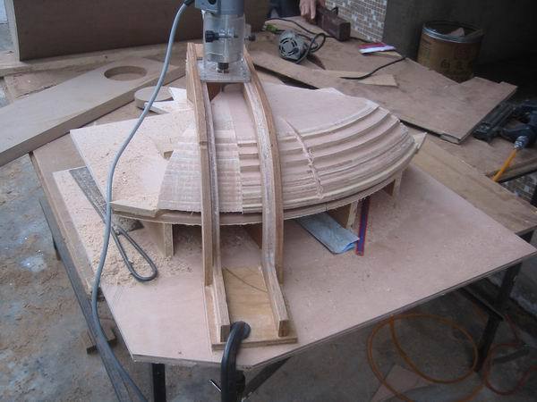

    По умолчанию Re: Неперпендикулярное торцевание
    Это дерево. Готовое.
    А это - модель
    Но скоро будет деревом.
    Вроде не пар в свисток?
    Дам свою декларацию за год. Или отчёт с PayPal месяца за два-три. Если 10% потянешь - продолжим разговор.

    Методичка по картинке. Липа в паркетный набор и шиповый клин сзади. компьютерное моделирование, генерация обрабатывающей программы, компилирование в многослойную векторную обработку. Далее ЧПУ (или CNC на ненашем, он же гравировально-фрезерный координатный) с Ball Nose разных диаметров, ручная шлифовка (Проксон-гравер и Проксон-виброшлифовка) всех поверхностей. Отделка левкас, мардан и приятный слой. Не дай Бог пыль или рукой лапнуть.После агатовый зуб и агатовый полировальнок. Ручками.
    При чугунной (неподнимаемой) заднице и ослином упорстве. Рояльное лакирование в 4-6 слоёв в сравнении - побелка потолка.
    Про совсем неровное фрезерование
Название:	Фрезерная приспособа.jpg
    Не совсем правда, в тему, но поглядеть очень полезно.
