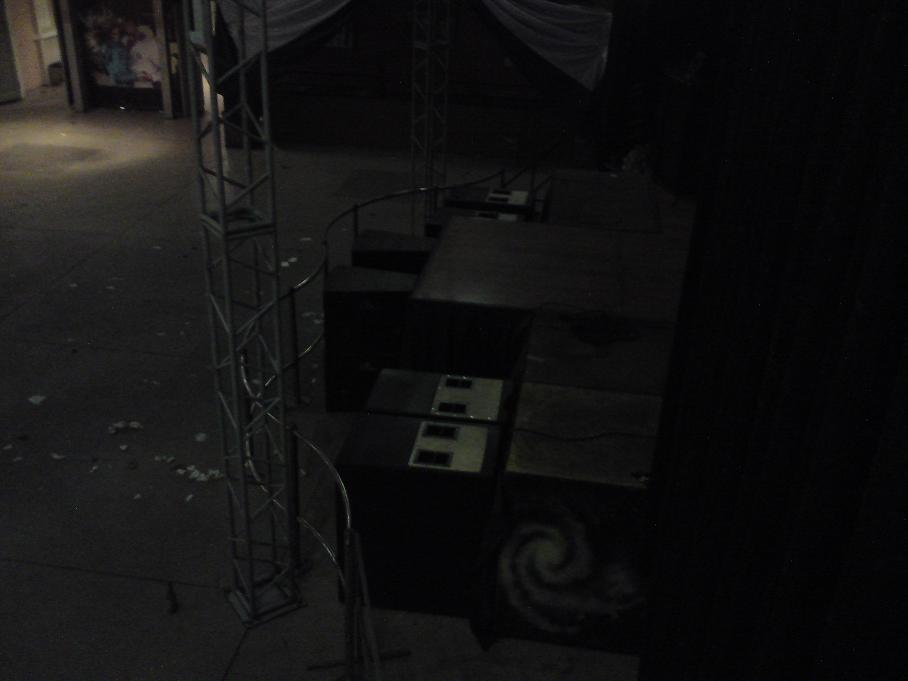

    По умолчанию Re: Прямой сабвуфер для дискотек
    Рупора играют более четко. Резкость в звучании - одно из их преимуществ перед ФИ.
    На природе все играет приятнее, чем в клубах, даже ФИ.. )
    Кстати рупор также имеет место и в клубах, если размеры площадки позволяют - Убедился в этом когда ставил 4 ВСХ на площадке ш15хд30хв10 метров, оформление кирпич, бетон - кача было минимум в два раза больше чем от того что там стояло раньше (4х218), причем рупора не на пределе играли... (во вложении фото)
    Кто сказал что рупора в близи не качают был прав - в близи они сносят башню черезчур высоким давлением! а когда отходишь на 10-15м и далее бас раскрывается более естесственно.
    и количество усиливателей тоже меньше...
    если у вас не 4 всх а допустим 16 ... экономия на амплреках больше чем в два раза... и по потреблению тоже...
