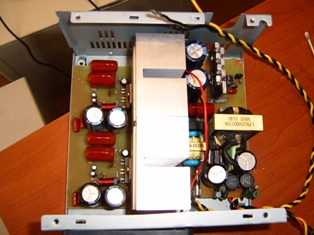

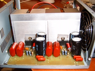

    Вот фото уся на двух 7294, рядом блок питания, собранный по схеме, в ветке "Импульсные источники питания и преобразователи"

    Частый гость Аватар для Электрик
    28.01.2005
    Питер, ФизФак СПбГУ
    233
    По умолчанию Re: tda7294
    Прикольно, и в корпусе от БП. У меня, кстати, такие же радиаторы стоят от сокет А, кажется.
    А зачем изоляционные прокладки под микрухи? Разьве у вас радиатор не к печатке привинчен, и не изолирован таким образом от корпуса?
    [ADDED=Электрик]1111060361[/ADDED]
    Только сейчас заметил, у вас вентилятора-то нету. Перегреваться не будет? У меня без вентилятора они на хх сильно теплые стоят.
    [ADDED=Электрик]1111060422[/ADDED]
    Или погодите, вот же он, снаружи привинчен. Беру слова обратно.

    Частый гость Аватар для Ty3uK
    16.06.2004
    Академгородок
    463
    Электрик, А зачем изоляционные прокладки под микрухи? Разьве у вас радиатор не к печатке привинчен, и не изолирован таким образом от корпуса?
    хмм... сам посмотри что будет труднее сделать, замкнуть микросхему на радиатор (в том случаи что у witali), или замкнуть парочку радиаторов, которые в несколько раз больше, на корпус. Думаю первое будет сделать труднее, а для второго, достаточно какуюнить металическую скрепку или шайбу случайно уранить в корпус, и всё... Вдобавок, имхо, лучше иметь большой экран (в данном случае радиаторы) между импульсным блоком питания и микросхемами, нежели иметь огромный +Vs (или -Vs уже не помню) посреди корпуса
    Частый гость Аватар для Seorgey
    11.11.2004
    240
    Радиогубитель, можно поинтересоваться - микрухи от радиатора ты изолировал с помощью прокладок, а как ты изолировал винты от радиатора?
    Радиогубитель
    Я нечего не изолировал...
    11.11.2004
    240
    И как же это дело не замыкает???
    Радиогубитель
    А вот так.
    [ADDED=Радиогубитель]1111072471[/ADDED]
    Плохо чата сдесь нету...
    11.11.2004
    240
    Так мож из-за этого и глюки с микрухой? Смотри: микруха от радиатора изолирована, но с другой стороны металлический винт контактирует с микрухой, а винт соединяется с радиатором. Получается изоляции то никакой и нет....
