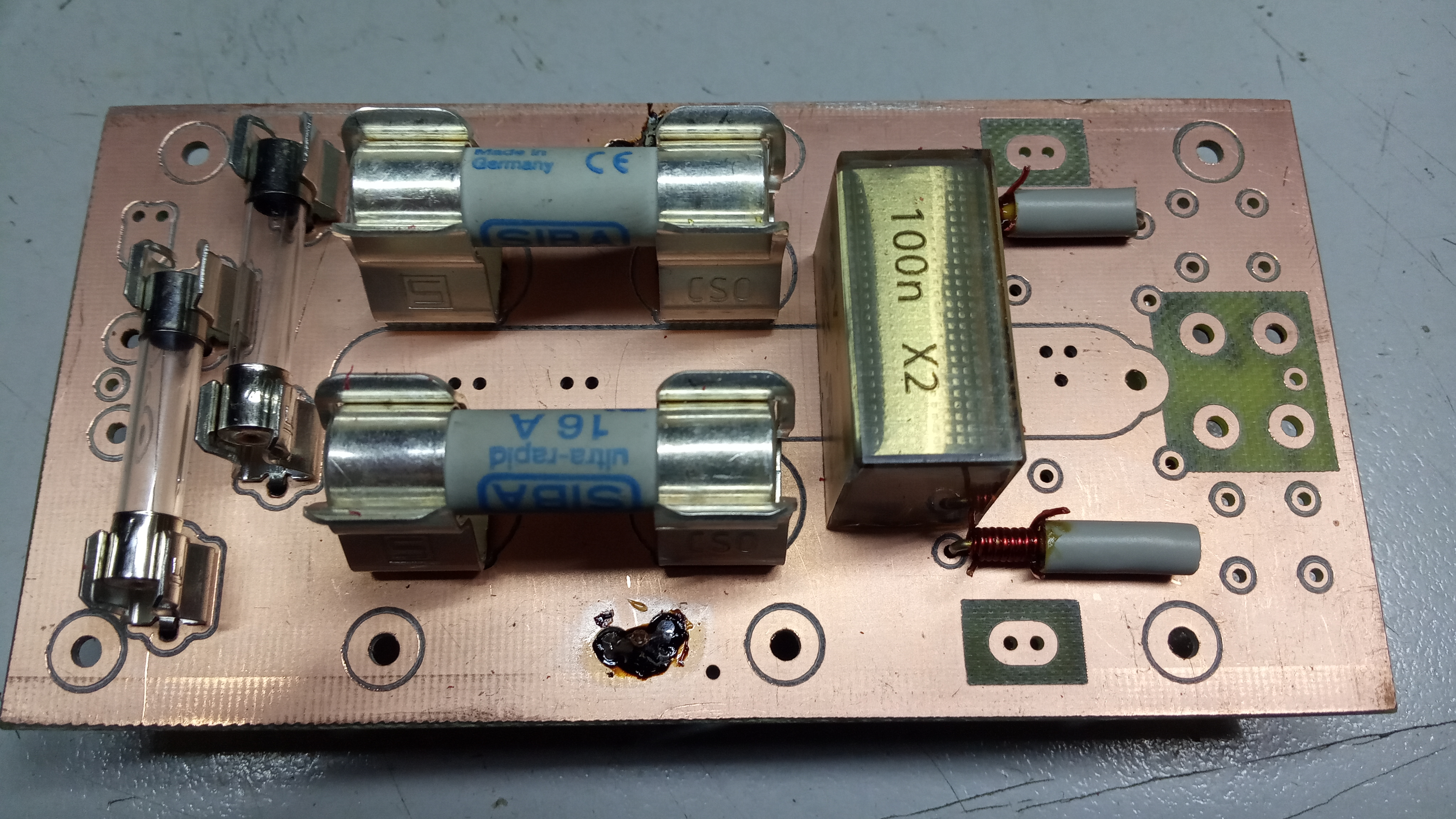

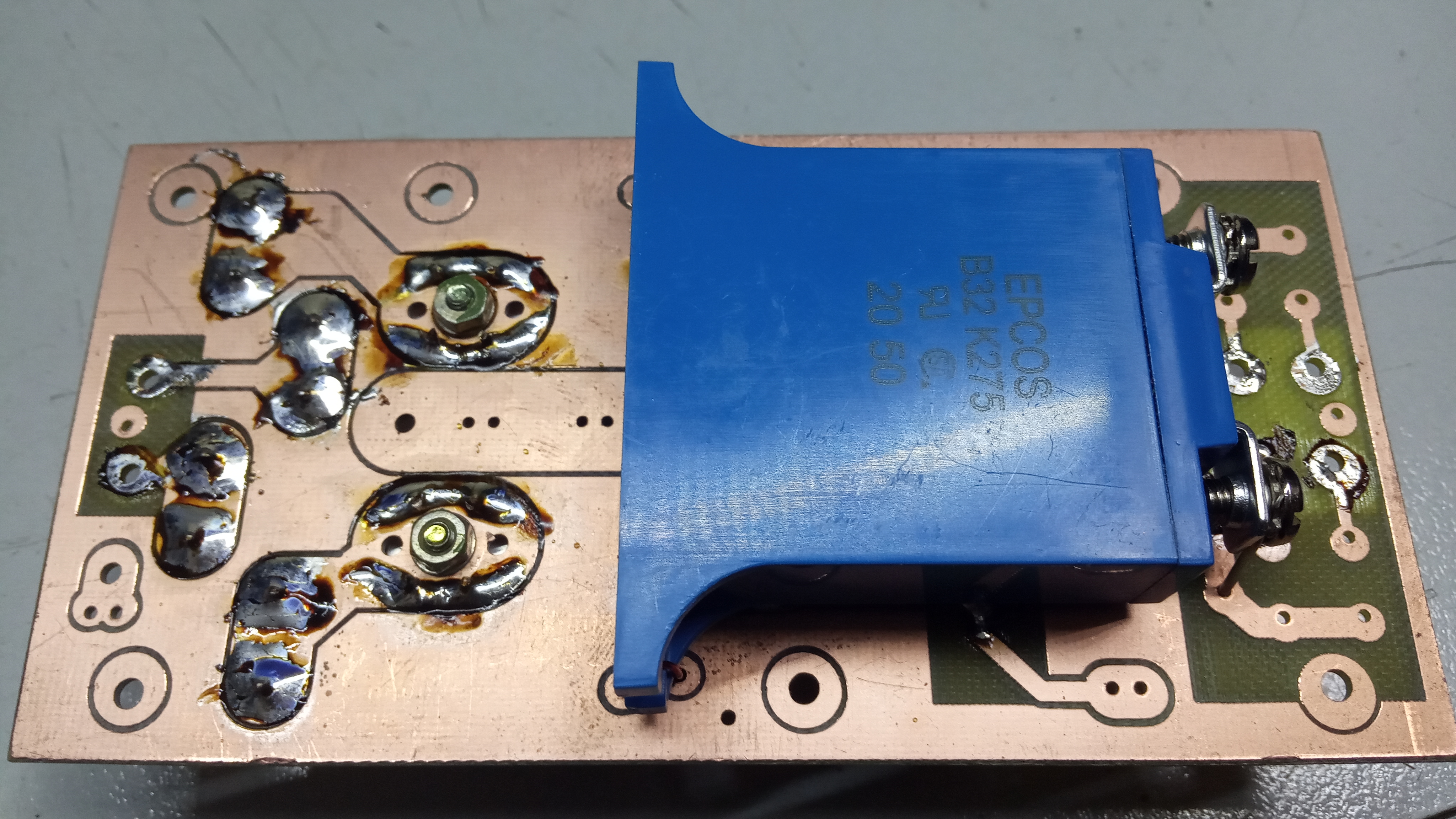

    вот, запечатлел наконец-то! )) .. это 3-й, или 4-й девайс ... слегка мод. ... - добавил еще пару фьюзов в разрыв, на случай неудачного обрыва нейтрали ...

    там пробой не может случиться на узких зазорах?
    там 0,5мм ... не знаю, у самого такой же ... - за год не случился ... ну, а так пусть случается, - лишний разрядник не помешает )) ... плата, конечно, еще отмоется ...

    Тоже сейчас рисую платку, по мелькавшим фоткам оригинальной платы и клонов показалось что там специально большой зазор между L,N до больших предохранителей и L,N после них. Чтобы если уж они сгорят, то не пробило на защищаемые линии
    не понимаю причем здесь большой зазор между L,N, - большой зазор должен быть между вх/вых, т.е. между выводами фьюза, а у меня там еще земной полигон, т.ч. если и пробьет, то на землю!
    Дони, не лезь в дебри...(с)
    Ну например, КЗ. Предохранитель сгорает, автомат в щитке по какой-то причине не успевает вырубиться, паразитная индуктивность линии повышает напряжение между L и N, происходит пробой и загорается дуга, потом срабатывает автомат в подъездном щите, но усилок уже полыхает синим пламенем
    Если что, я не электрик, просто фантазирую Но правила лучше на всякий случай соблюдать.
    Землю часто соединяют с корпусом, розетка может оказаться двухконтактной, да и УЗО есть не у всех...
    если честно ничего не понял ... если сгорел предохранитель, с какого перепугу усилок заполыхает?
    Криво выразился, это и имел в виду, между входом и выходом, а что там за полигон было непонятно, вот и стал спрашивать. Тоже не электрик, чтобы советовать, просто интересно
    Попробую чуть подробнее.
    Происходит КЗ после предохранителя. Ток начинает быстро расти (скорость его нарастания ограничена индуктивностями и ёмкостями, в т. ч. паразитными). В какой-то момент предохранитель сгорает (считаем, что там хороший предохранитель, скажем, с песком внутри). Допустим, ток при этом успел достичь пары сотен Ампер. Индуктивность проводки в доме - имеет вполне измеримую величину. Эта индуктивность приводит к невозможности мгновенно уменьшить ток до нуля, поэтому напряжение между L и N перед предохранителем резко возрастает, и если зазор между ними мал, вполне может произойти его пробой (это само по себе уже нехорошо). Если при этом сформируется дуговой разряд, то детали, находящиеся поблизости, могут вспыхнуть.
    в моем случае сеть с глухозаземленной нейтралью - т.е. N=PE=GND(земля в розетках замкнута на N)
    Если этот фильтр воткнуть в "пилот" без заземления (часто, например, одну из розеток делают без заземляющих контактов), то пробой на землю означает пробой на корпус.
    Ну и соединять рабочий ноль с защитным в розетке, согласно ПУЭ, запрещено.
    При токах КЗ ЭДС самоидукции проводки при разрыве цепи может достигать высоких значений - гораздо больших, чем напряжение сети. Если такой потенциал на дорожках будет достаточно близко для пробоя, то пролетит искра (или как говорит Meta|_ - дуга).
    Хватит ли ее энергии, что бы что-то зажечь в УМ - это вопрос другой.
    ---------- Сообщение добавлено 09:19 ---------- Предыдущее сообщение было 09:15 ----------
    Мало того и опасно для жизни. Будет очень не приятно, если рабочий 0 отвалится в щитке и не хилый потенциал окажется на корпусе.
    http://docs.cntd.ru/document/1200075977
    Таблица 9, если что.
    ГОСТы, надеюсь, вместе с гроверами не дисквалифицировали?

    Ок, убедили! )) ... Будем считать это примером как не надо разводить такие устройства!
    еще раз: при ч0м здесь УМ, стоящий в метре от защиты?

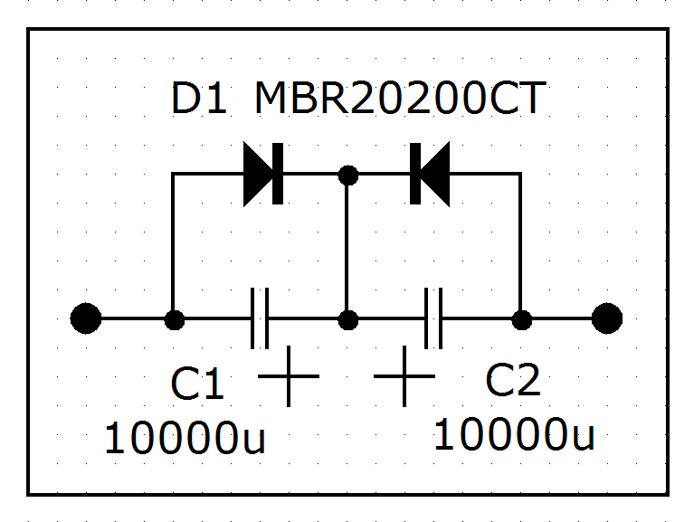

    Всем привет! Помогите советом, так как сам не понимаю в схемах. Суть вопроса такая, имеется ресивер онкио 5008 который в данное время используется в качестве процессора и к нему подключен усилитель парасаунд 5250 пяти канальный, и также имеется моноблок на сабвуфер фирмы парк аудио dx2000b dsp, в этом моноблоке импульсный источник питания и сам усилитель в д классе. А вот в онкио и парасаунде напротив, блок питания на больших торах, а в парасаунде их вообще 2 штуки стоит. Смысл в том, что моноблок дает наводку в сеть и именно через сетевой шнур, в общем если я подключаю через простой сетевой фильтр в котором по сути окромя варисторов ничего нет и в этот фильтр включены источник, онкио, и парасаунд, а моноблок подключен в другую розетку в той же комнате и на той же фазе, то из акустики слышно легкое ззззз.
    А если я и моноблок подключаю в тот же фильтр где и парасаунд и онкио, то этого ззззз нет, но начинают гудеть трансы и у онкио у которого 2 штекерная вилка без земли и у парасаунда у которого вилка с землей. Пробовал все, и по отдельности вилки вертеть и без земли по отдельности подключать и фильтр от постоянки подключал через него парасаунд, так как он сильнее чем онкио гудит, и ничего. Но вот попробовал этот фильтр от постоянки и подключил через него сам этот моноблок, и гудение пропало из онкио совсем, а из парасаунда стало слышно периодическое а не статичное гудение и много тише.
    Из -за этого решил попробовать собрать самостоятельно из комплектующих сетевой фильтр и разделить его на две группы розеток по 3 штуки в каждой группе, хочу поставить выключатель, потом какой нибудь фильтр от помех и на каждую группу собрать по фильтру от постоянки по известной схеме на 2 кондерах 16 вольт 10-22 тысяч микрофарад и диоде, Нажмите на изображение для увеличения.
ID:	392782 и вот встал вопрос по остальным комплектующим, порылся на али и вот что нашел, к примеру вот какой то фильтр от помех, но не знаю какой и для куда, сеть у меня 3 проводная и розетки с заземлением а не занулением, подскажите кто знает что взять конкретно из этого например или что то есть получше https://aliexpress.ru/item/400050945...463.1578655505 или же к чему склоняюсь больше https://aliexpress.ru/item/329947633...id=66950636405 а после них думаю как раз поставить те схемки от постоянки и с них уже выход на розетки сделать, в общем кто чем может помогите, подскажите. С уважением Александр!
    Этот как? У Вас частный дом и вы сами делали электропроводку?
    Да.
    ---------- Сообщение добавлено 21:43 ---------- Предыдущее сообщение было 10:10 ----------
    Всех благодарю за помощь! Если бы не этот Технический ресурс, я бы ничего не смог.
    Искра и дуга - не одно и то же. Искра пролетит, и всё, а дуга сама по себе может не погаснуть.
