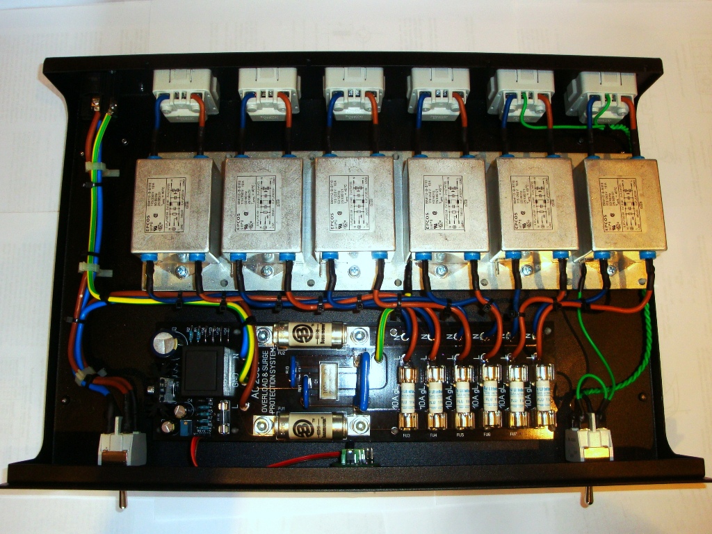

    Моя реализация данного устройства, выполнена под заказ:
ID:	85992 Нажмите на изображение для увеличения.
ID:	85994 Нажмите на изображение для увеличения.
    Схема совсем немного отличается от оригинала, смысл тот-же, класс применённых компонентов - тоже без компромисов.
    Кстати, есть ещё один такой в состоянии готовности 50%.
    Николай

    Более грамотное расположение варистора в цепи L-N и маркировка на плате, понравилось мет. основание под фильтрами. Для чего сделано отключающееся заземление на крайних розетках (заказ)? И в оригинальной конструкции (особенно) и у вас заземляющий проводник к фильтрам делает длинный путь, почему не бросить сразу от вводного гнезда? Вы тоже мерите напряжение между N и PE ?
    В авторской конструкции от подключения земли к выходным розеткам в итоге отказались, ибо:
    1. Приводит к образованию "земляных петель"
    2. При общераспостранённом качестве земли, от неё на корпусе аппарата больше вреда, чем пользы (дополнительные наводки, и это прекрасно видно спектроанализатором)
    И то и другое по результатам прослушки негативно сказывалось на звучании. Природа явления понятна, поэтому и отключили.
    3. Подключаемая земля сделана для аппаратов, у которых земляной провод не соединён с корпусом, и не идёт дальше встроенного сетевого фильтра.
    Всё правильно - сперва на варисторы и помехоподавительный конденсатор, а потом уже на фильтры. К тому-же, в отличие от оригинала, монтаж входных цепей сделан проводом сечением аж 4мм.кв, а потребители - 2.5мм.кв. Два провода такого сечения даже к 32А Неутрику не подключить физически.
    Нет, м-ду L и N, как, впрочем, и в оригинале.
