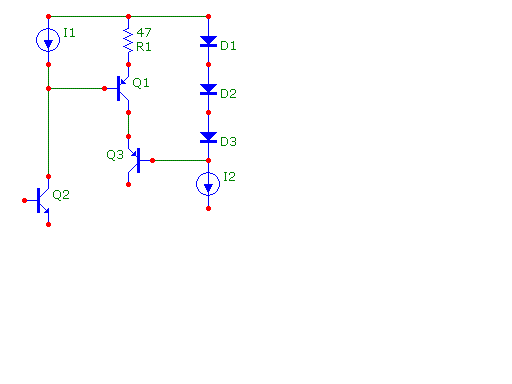

    Вопрос не праздный, уж очень по разному они все играют:)
    Уже несколько раз в нете натыкался на подобную схемотехнику усилителя напряжения, что скажет просвещенная публика?
    Будет ли данная схема лучше обычного токового зеркала?
    Какие возможны проблемы?
    Да и вообще напишите кто что думает по поводу "идеала" в данном вопросе, да и есть ли он?
    Много ли вариантов?
    - Каскод обычный.
    - Каскод по Хаксфорду.
    - Токовое зеркало.
    - Токовое зеркало с каскодом.
    Всречал даже схему где товарищь совместил токовое зеркало с каскодом по Хаксфорду. (На мой взгляд наиболее оптимальный вариант)
    Данная схемка несколько особняком, но и с ней можно проделать все вышеперечисленные операции, был бы толк:)
    Ваше мнение господа...

    в Хаксфорде это не столь критично
    Это для того, чтобы не было резонансного горба на ВЧ, т.к в Хаксфорде транзистор ОЭ по эммитеру нагружен на миллеровскую ёмкость.
    На величину горба эта ёмкость особо не влияет (с ВЧ транзисторами в ОЭ), только на частоту. Чтобы его небыло достаточно нагрузить УН на несколько пикофарад, что обычно и так делается.

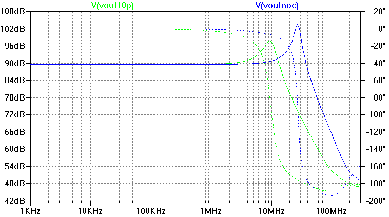

    По умолчанию Re: Усилитель напряжения, оптимальный вариант?
    Вот, просимулировал. Получается как бы даже наоборот, с большей немного лучше.
    Это да, чем выше Ft тр-ра с ОЭ, тем лучше.
    Консенсус
    Нет, накрутка фазы и пик на более низкой частоте, уже могут существенно влиять на стабильность всего уся С ООС
    Можно ещё ставить небольшой резистор между эммитером ОЭ и базой ОБ
    "Лучше" - я имел ввиду что горб чуть меньше . Но реально конечно лучше чтоб он был высокочастотный, или точнее лучше чтоб его вообще небыло (грузить на ёмкость). Симуляция вообщем показывает, что в каскоде Хаксфорда характеристики этого тр-ра играют незначительную роль.

    Симуляция вообщем показывает.
    Я, честно говоря, скептически отношусь к точности симуляции на частотах 30-40 Мгц и выше, так как тут уже надо учитывать паразитные параметры элементов, платы, плюс SIA как-то писал, что модели транзисторов не учитывают некоторые тонкости, например, зависимость омического сопротивления базы от частоты - а именно этот параметр влияет на добротность контура, образованного индуктивной составляющей выходного сопротивления ЭП и его ёмкостной нагрузкой (в виде следующего каскада)
