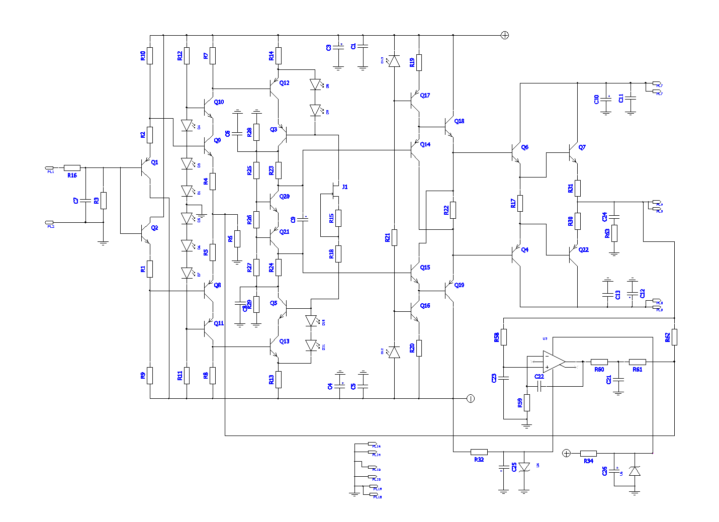

    Вопрос не праздный, уж очень по разному они все играют:)
    Уже несколько раз в нете натыкался на подобную схемотехнику усилителя напряжения, что скажет просвещенная публика?
    Будет ли данная схема лучше обычного токового зеркала?
    Какие возможны проблемы?
    Да и вообще напишите кто что думает по поводу "идеала" в данном вопросе, да и есть ли он?
    Много ли вариантов?
    - Каскод обычный.
    - Каскод по Хаксфорду.
    - Токовое зеркало.
    - Токовое зеркало с каскодом.
    Всречал даже схему где товарищь совместил токовое зеркало с каскодом по Хаксфорду. (На мой взгляд наиболее оптимальный вариант)
    Данная схемка несколько особняком, но и с ней можно проделать все вышеперечисленные операции, был бы толк:)
    Ваше мнение господа...

    Nick, давай по очереди.
    Предположим для исключения лишних сущностей, что мы рассматриваем мою схему из поста 15. ВК пока не учитываем.
    1) Тезис о преобладании роли Скб в нелинейности выходного сопротивления обычного каскода неверен. Возьмём транзистор 2SC3381.
    У него при изменении Uкэ от 3 до 40 В выходная проводимость изменяется от 4 до 2 мкСм (т.е сопротивление от 250к до 500к), а ёмкость Скб от 5пф до 3 пф, что соответствует изменению реактивного сопротивления на частоте 20 КГц от 1.6Мом до 2.6 Мом (а включены они параллельно) . Вывод - влияние изменения ёмкости в 6 раз меньше, чем изменения выходной проводимости. Далее, нагружая УН на резистор, мы уменьшаем влияние и той, и другой нелинейности.
    2) Теперь про оптимальное значение резистора нагрузки УН.
    Зададимся фиксированной амплитудой сигнала на выходе УН. Тогда оптимум по искажениям определяется балансом двух факторов:
    1) Уменьшая значение этого резистора, мы уменьшаем влияние нелинейности выходного сопротивленя каскода, но
    2) При этом увеличиваем входные нелинейности (по Uэб), так как для достижения той-же амплитуды ны выходе требуется больший переменный ток (или большее напряжение входного сигнала, что то-же самое) Эта нелинейность имеет значительно больший порядок, чем выходная.
    В моём случае (400 ом в эммитерах и 10ма) оптимум наблюдался при нагрузке порядка 75-100К, при нагрузке менее 25к уже хорошо виден "длинный хвост" входных искажений на спектраграмме.
    Теперь подключаем ВК. Действительно, даже подключение первой ступени ВК , нагруженной на резистор 10к, привело в моём случае к росту 2-3 гармоник на 10-15db (причина опять же в зависимости Rкб тр-ров повторителя от Uкб). Решается эта проблема тоже стандартно, см схему.
    A чем вы обьясните рост искажений у обычного каскода с частотой (0.039 на 1кГц и 0.14 на 20кГц http://www.essex.ac.uk/dces/research...%20cascode.pdf) ? Нагружая на меньший резистор мы конечно уменьшаем и то и другое, я с этим не спорю. Это и нужно делать.
    Да, и смотреть надо ёмкость не на 20кГц, а на 40, 60 и.т.д, то есть на гармониках. А на 60кГц это уже будет 500-900к.
    Даташитом на ztx653 ztx753. У них Скб=30пф при Uкэ=10в, а у 2sc2705 Cкб=1.8пф при Uкэ=10В
    Под оптимальным значением нагрузки УН я понимаю не минимальную цифру THD как таковую, а минимальное значение 2-3 гармоник, вызванных выходной нелинейностью при отсутствии видимого на уровнем шумов\помех карты длинного хвоста гармоник (до 9 -11), вызванного входной нелинейностью Uэб, несмотря на то, что эти гармоники имеют меньшую амплитуду и вносят небольшой вклад в цифирь THD. Эти искажения практически не зависят от типа тр-ра, а определяются только амплитудой входного сигнала и глубиной местной ООС (Iк*Rэ)
    Далее, выходное сопротивление тр-ра обратно пропорционально току Iк,
    ( и кстати h21) и оптимум нагрузки изменяется соответственно.
    Я не сталкивался с проблемой нелинейности зависимости Ib от Ik, существуют очень хорошие в этом смысле транзисторы, а переменная составляющая тока обычно много меньше тока покоя.
    И на сколько это помогает (на ВЧ, с нагрузкой)
    Хорошо помогает, точной чифры не помню, но подключение такого повторителя практически не добавляет искажений.
    Мне правда такое решение не подходило, так как с ОС лучше так не делать
    Почему?
    Мне пока навскидку не понятно, в чём отличия вашего "вывернутого" улученного каскода по сравнению с "классическим" по Хаксфорду, поэтому всё вышенаписанное относится к моей схеме, которую я мерил.
    Именно по причине такой подтасовки (использованию для демонстрации заведомо неподходящих транзисторов) данный "каскод со следящей связью" меня насторожил. Далее анализ патентных источников показал наличие задолго до статьи Хоксфорда заметно более красивых в исполнении решений.
    Далее, выходное сопротивление тр-ра обратно пропорционально току Iк, (и кстати h21) и оптимум нагрузки изменяется соответственно.
    Для одного и того же типа - обычно да. Но в общем случае этого утверждать нельзя (см. к примеру зависимости выходных проводимостей от тока, приведенные в даташитах 2N3904/3906, они немонотонны). Обычная Spice-модель - это первое приближение и не более того. При желании можно сконструировать транзистор, эквивалентное Va (и Rвых) которого в определенной области токов будет переходить через бесконечность, а изменения емкости коллектора при напряжении выше некоторой величины, когда происходит полное обеднение коллекторного i-слоя - пренебрежимо малыми. Такие транзисторы применялись в усилителях кабельной связи.
    Примерно так же построен выходной повторитель AD846.
