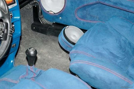

    А то что будет определятся место положение динамика, и знаешь не приятное чувство когда звук играет с пола машины! Сколько я систем с подсидельниками перевидал у всех огромные минус в направленности не какие плюсы в басе не способны задушить те минусы что влечет за собой установка динамиков под сиденье
    Лично я без проблем начинаю определять направленность звука уже с 70гц.
    Вот пример установки где с этим попытались бороться, но и тут звук долбит прямо в лоб превращаясь в кашу!

    Понятно. Значит у слышанных тобой НЧ либо огромный коэффициент гармоник, либо Low-Pass фильтр низкого порядка, пропускает в уши выше 200 Гц.
    (на фото я вижу некий малопредназначенный для НЧ динамик, эффект от которого, совершенно верно, будет маловразумительным. Если же это не НЧ-динамик, а НЧ-СЧ-динамик -- то вообще улям*.)

    Красиво трудолюбиво, но крайне бестолково сделано, очень по многим моментам(относительно звука). Была у меня система с 8" мидсабиками под сёдлами в ЗЯ, 5"-мидсредниками в ящикоподиумах на дверях(с доворотом реальным на слушателя) и ВЧ на стойках. Делил на 250Гц никаих артефатов - хороши были как басы так и середина, и со звуковой сценой проблемы были только с незапредельной глубиной.

    Знаю что бестолково по этому и в пример привел!

    Да уж, тут явно боролись СО ЗВУКОМ. По размеру "околосидельник" вообще-то смахивает на 5", а тот что в двери - на 6". Так может тут как раз НЧ в дверях, а СЧ - около седла? Тогда вполне может "долбить"
    Это жигуль 13ый чтоли ?
