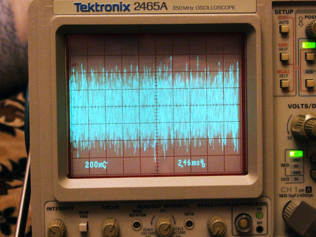

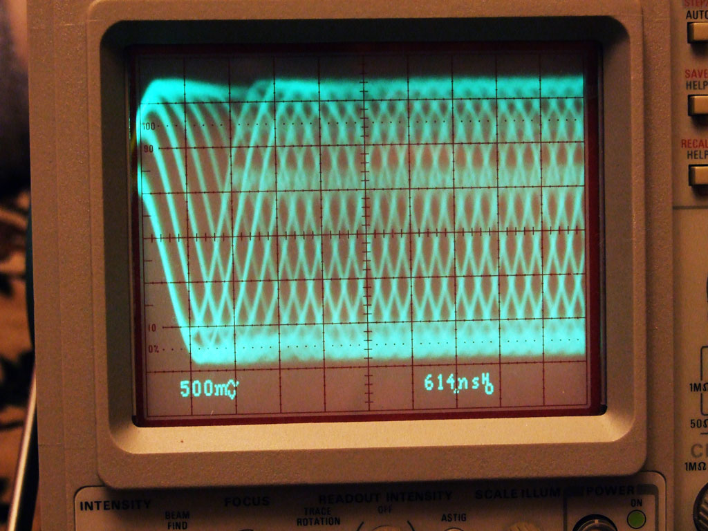

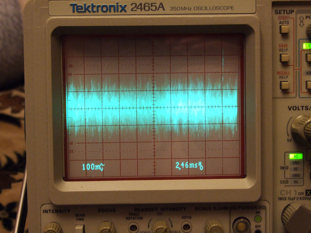

    Может кто сталкивался или просто понимает - не работает вертушка нормально. Диск считывает, воспроизводит, но при попытке полистать треки начиная с третьего, четвёртого или пятого и т.д. разгоняет диск и покрутив немного останавливает. На дисплее нули, на команды не реагирует. Пердёргивание питания всё оживляет. Если треки не щёлкать, играет до упора без проблем. Иногда, правда, разрешает листать песенки, но обычно не долго. Где искать, что смотреть, что крутить, что менять?

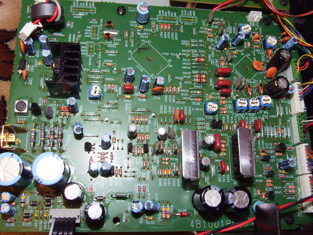

    Спасибо. Несколько конденсаторов уже поменял, просто чтобы побольше ёмкость была. Их видно на снимке. Стоят в питании (+-5В) усилителя сигналов и питании драйверов движков (+-12В). Питания драйверам точно не хватает, но это можно вылечить лишь вторым трансом. Думаешь из-за помехи по питанию сбой?

    Понимаешь, я не знаю, как проверить и отрегулировать ток лазаря. Точнее, в теории проблем нет, а на практике? Как влезть в головку и чем? Надо проводочки тонкие выводить с глаза и на них мерить? не представляю, короче. Да и по HF сигналу не видно проблем с ней. Видно лишь, что не совсем симметричный он. Кстати, к концу диска сигнал становится симметричней. По сигналам фокуса и трекинга я тоже не вижу проблем. Нормальные они абсолютно. Песни не сбоят нигде, только при переключении треков происходит сбой. Причём, HF сигнал при сбое не меняется, когда диск начинает разгоняться, этот сигнал просто начинает расти по частоте (что вполне естественно), а затем всё останавливается. Я не понимаю механизма происходящего в силу своей цифровой малограмотности, к сожалению.

    Я пониятия не имею. Что за RF? Это не тот сигнал, что я на картинке в первом сообщениее сфотал? Я его снимаю с контрольной точки, на которой написано HF. На снимке видно что амплитуда сигнала 3 вольта. Это о чём-то говорит? Я пробовал добавлять тока лазарю. Поднял до 45 мА. Амплитуда HF стала больше на полвольта. Только листать треки он от этого лучше не стал.
