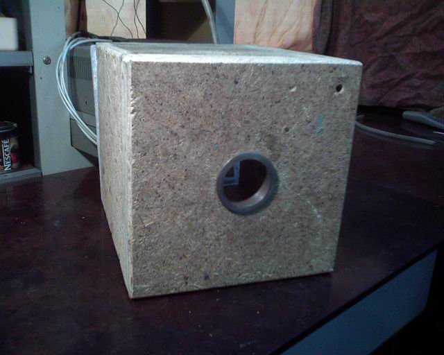

    Посоветуйте есть динамик 25 гдн хочу собрать из него буфер, как мне определится с размерами ящика и т.п. заранее благодарен!!!

    Приятный, мягкий басок.

    По умолчанию Re: Саб на 25 гдн-3-4 реально ли это?
    И со скольки герц эту конструкцию слышно?

    Почти угадано! Герц около 53х. Для увеличения зв.давления пришлось врезать в заднюю стенку излучатель ФИ от колонок Кометы 225. Эквивалент- труба внутр.диаметром 40мм и длиной около 190мм.
    В стадии завершения автосаб на четырех таких динамиках изготовленный по аналогии с этой конструкцией.

    получился бандпасс 6-ого порядка. с очень маленькой камерой и о000чень высокой настройкой в этой камере.... для авто возможно работает.

    Просчитал в симуляторе на примере имевшихся параметров 10ГД-34. Эту конструкцию считал, как бандпасс 6 порядка. Сравнил с S30B, итог - графики ниже 200 Гц повторяют друг друга, за исключением чуть меньшего (1 Дб) давления у бандпасса, и чуть меньшего хода диффузора при той же мощности. Настройка верхнего ФИ выходит 490 Гц, и на ней программы рисуют огромнейший пик, но в реальности там и зона не рабочая, и пик если и будет, то не в 20 Дб .

    meshin, сэр, Вы зря кастрировали выхлоп сужающимся отверстием. Относительно тонкая и турбулентная струя воздуха никогда не даст объемного смещения колебёмой среды такого же качества, как просто открытый диффузор/излучатель при прочих равных параметрах.

    meshin, каковы параметры ТС дина после установки таких магнитов?

    Давным-давно попалось на глаза вот это: http://www.diaqram.com.ua/list/ak-mn-p.shtml
    "Громкоговоритель с обратным экспоненциальным рупором". Давным-давно хотел сделать такой. Сделал. Работает. СтоИт за спиной на работе. Встроенный усилитель на TDA 7240А. Комната 25 кв.м. Высота потолков 3м, за дверным проёмом такая же комната. Хватает всем.
    P.S. Если бы я просматривал в симуляторах и просчитывал в программах, то ориентируясь на их показания такую коробочку в жизни бы не стал делать.
    Но как она работает!!!
