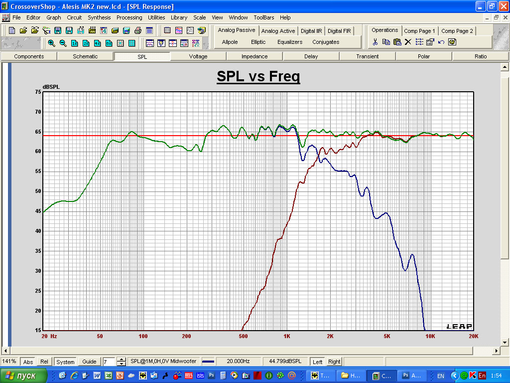

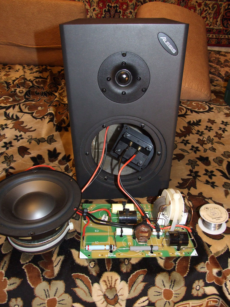

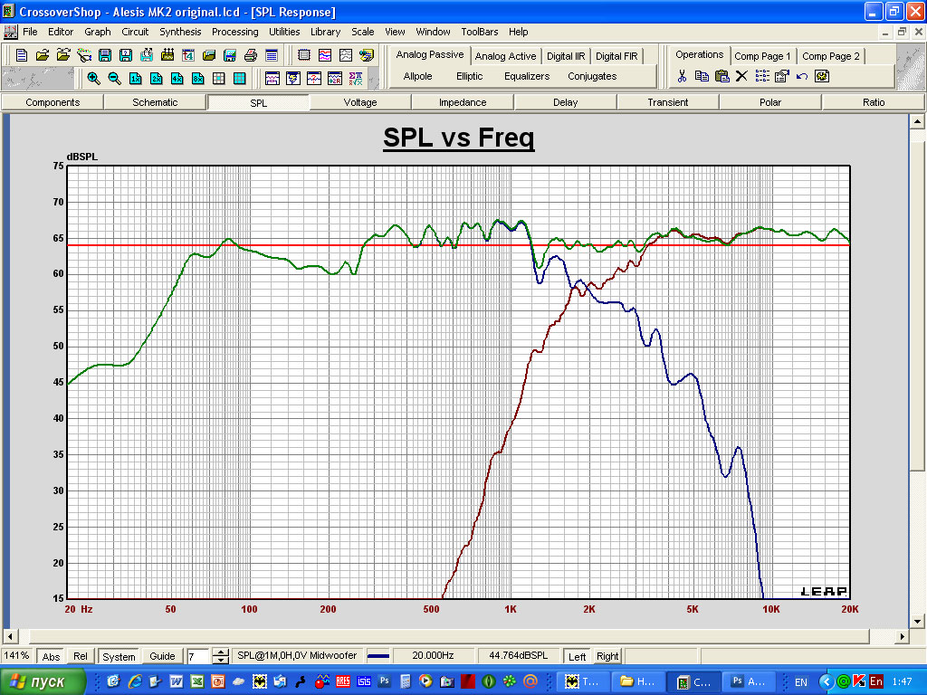

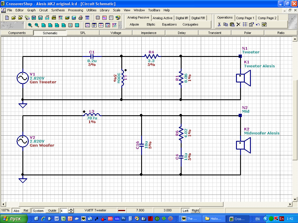

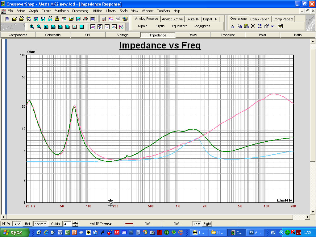

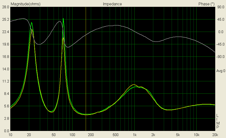

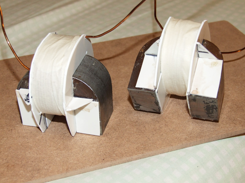

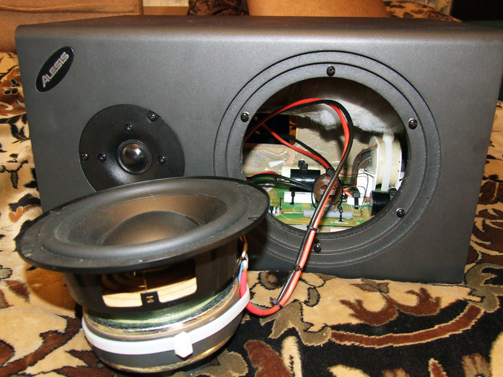

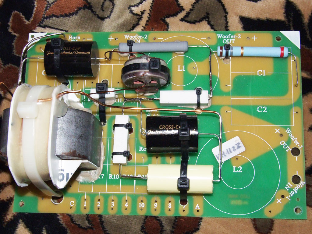

    Всем привет.
    Один молодой человек с нашего форума поинтересовался, можно ли улучшить недорогие минимониторы Alesis MK2. Измерения показали, что мониторами эту конструкцию назвать сложно из-за довольно кривой АЧХ. Кроме того, цена колонок предполагала применение в ней помимо самых дешёвых деталей ещё и весьма недорогих динамиков. Всё это делало смысл апгрейда очень сомнительным. Однако, совместными усилиями было принято решение ввязаться в затею. Фильтр в колонках был применён классический, второго порядка, все конденсаторы электролитические, катушка намотана на небольшом железном сердечнике, набранном из I-пластин, вторая катушка воздушная. Надо сказать, что фильтр посчитан почти оптимально, то есть изготовитель точно понимает, что и зачем делает. Пластиковый мидбас обладает не слишком высоким разрешением, потому на СЧ сделан подъём, повышающий яркость и имитирующий таким образом детальность, которой конечно же нет. Бас не слишком разборчив и низок, но его довольно много. Высокие частоты тоже слегка задраны и окрашены, но не чересчур, в рамках бюджета. В целом присутствует небольшая зажатость и нехватка мидбаса, но звучит это всё напористо и бодро.
    Для начала были измерены параметры динамиков, затем данные подставлены в симулятор LEAP. Моделирование подтвердило, что особо двигаться некуда и фильтр прктически оптимален. Но всё же была предпринята попытка подравнять АЧХ и понизить частоту раздела до максимально приемлемой. В результате мидбасовая катушка немного подросла и чуть изменились номиналы остальных элементов.
    Ящики были оклеены изнутри слоем герлена. Затем кросс был собран на макете и началась обкатка. Это самая муторная часть настройки. Количество итераций "измерение-прослушивание-изменение" приблизилось к сотне, наверное. Это связано с тем, что при более-менее ровной АЧХ звука не было совсем, точнее он стал каким-то скучным, пришлось понемногу кривить АЧХ чтобы найти компромисс между кривизной и приемлемым звучанием. Короче, шаманство сплошное.
    В результате фильтр почти не отличается от оригинала, просто применены качественные детали, заменены провода и добавлено немного синтепона к уже имеющемуся.
    Как ни странно, звучание изменилось очень сильно. Я бы сказал - драматически . Звук полностью отвязался от акустики, собрался бас (хотя субъективно его стало чуть меньше), появился мидбас, ушла компрессия на СЧ и ВЧ, очень сильно выросло разрешение по всему диапазону. Но самое главное - стало интересно слушать музыку. Не зная стоимости акустики, я бы отнёс виртуальную ценовую категорию получившихся колонок к диапазону около 2000 вечнозелёных. Ради справедливости скажу, что артефакты в звучании всё же есть. Неидеальные динамики на некоторых композициях дают о себе знать на частотах близких к разделу, это касается в основном твитеров. Но в целом всё очень неплохо.
ID:	34006   Нажмите на изображение для увеличения.
ID:	34007   Нажмите на изображение для увеличения.
ID:	34008   Нажмите на изображение для увеличения.

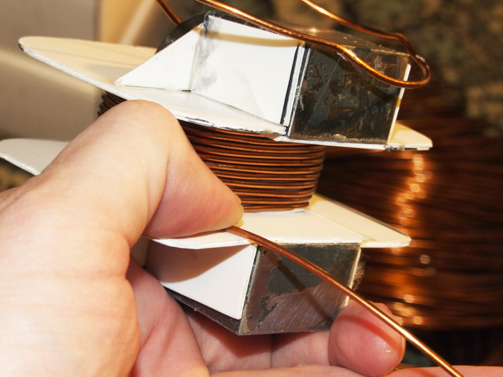

Название:	Намотка катухи.jpg
ID:	34010   Нажмите на изображение для увеличения.
Название:	Готовые катушки.jpg
    И ты, Брут..... Сергей, даёшь апгрейдами по бюджету!!! (Страна уже сбрасывается тебе на памятник )
    ПС. А что за "пластиковый" мидбас? я тут с автомобильными коаксиалами долбался - там тоже что-то вроде пластика... Ну это - ой!...

    Сергей, а АЧХ по низу - это с портом ФИ, или только ближнее поле (а может, они ЗЯ?..)

    Катушки- обожраться- непроснуться вещь

    Они ФИ. Там длиннющий загнутый порт, который внутри полколонки занимает. Измерения в ближнем поле, да.
ID:	34025   Нажмите на изображение для увеличения.

    По умолчанию Re: Апгрейд недорогих мониторов Алезис МК2
    Катушки чумовые, ага. Активное сопротивление 0,14 Ом.
    А не поэтому ли яма на 200Гц ищезла ?
    Безусловно это повлияло, но есть ещё одна маленькая хитрость - окончательные измерения проводились на 20 см ближе и на полу между акустикой и микрофоном лежала куча мягких вещей, которая уменьшала отражение этой частоты от пола и вычитание её из прямого сигнала .

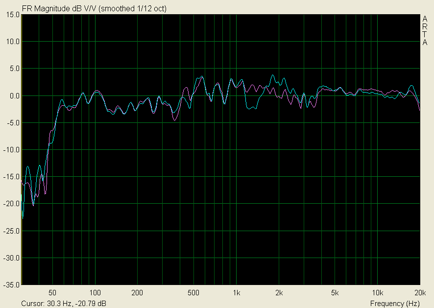

    Я не в курсе, если честно. Может когда сюда заглянет хозяин акустики, он и скажет. Есть один нюанс с этими динамиками - их было бы неплохо подбирать в пары. Разные они бывают. Вот и эти не очень одинаковы. Собственно, это видно на картинке. Кстати, детальки я подбирал с точностью до полпроцента. Просто так, для лучшести .
    +1
    Очень частая засада дешёвых динов. (Тут ещё не настолько страшно , а когда у одного твиттера +3/4кГц и -3/9кГц а у другого почти наоборот - вот тогда начинается веселуха )
