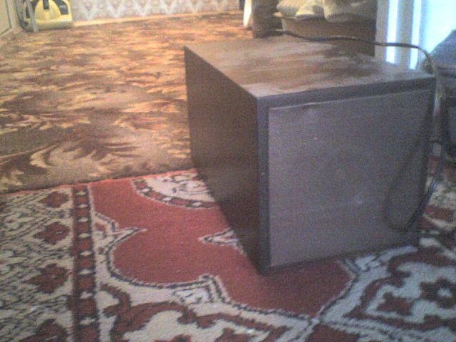

    Кто-нибудь помнит такие колонки? Имеются на руках такие, только корпус на одной треснутый, расклеился.
    Интересуют какие там стоят динамики? Хорошие они или можно выкинуть в помойку без сожаления. Если хорошие, то что с ними можно сделать? Отремонтировать и оставить их в томже виде (закрытый ящик), или выковырить с них динамики и сконструировать под них новые ящики, соответственно какие будут лучше под эти динамики.
    Может уже кто-то эксперементировал с такими динамиками, был бы раз услышать коментарии и фотки, что получилось.

    Разные были варианты. Если повезло, то там стоит НЧ-СЧ головка 10ГД-34 и ВЧ-головка 3ГД-2 с шёлковым диффузором. Если не повезло, то 6ГД-6 и 3ГД-2 с пластиковым.

    на эту "мелодию" шли 10гд34 и 3гд2 купол-ткань-пропитка.
    Сделать для прослушивания музыки возможно.
    Главное коробка и фильтр. В "Радио" 1976-1980гг (если я не ошибся),
    было несколько удачных разработок на этих динамиках.

    Набор динов очень неплох, а вот ящик-худший вариант для акустики.
    Выкинуть нафиг.И напилить "из цельного куска мрамора" нормальный ящик.

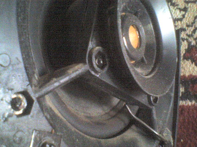

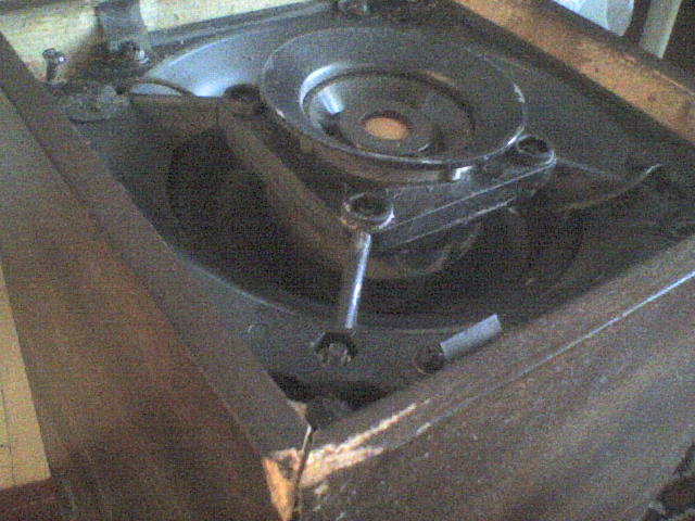

    Выдернул динамик из колонок, и сделал несколько фоток. Там действительно 10ГД34-80 а вот пищалка незнаю точно какая, я её неразбирал, будем щитать что так и есть 3ГД2.
    Если из этих динамиков собрать колонки как советовали выше, какая у них получится мощьность номинальная и максимальная долгоиграющая по DIN ?

    Да, на ВЧ -- это и есть 3ГД-2 /6ГДВ-1-16/.
    Если из этого набора динамиков сделать колонки, то номинальная мощность получится ватт 15 ватт. Комнатку с компьютером озвучит очень даже элементарно и выше крыши.
    А если потом надоест слушать невразумительные средние частоты на этой паре динамиков /ни один из них нормально не работает с СЧ-диапазоном/ -- никто не запрещает добавить пару дополнительных ящичков со среднечастотниками, но при этом надо будет отрезать СЧ у басовика и отрезать СЧ у верховика. Станет куда как прозрачнее, это 200%, проверено мною в древней юности.
    То есть как ни крути, а на СЧ надо ставить широкополосник бытовой /от телевизора старого цветного -- лучший вариант/, а уже этот широкополосник снизу подпирать "сабвуфером" из 10ГД34-80, а сверху надставлять пищалочку, работающую от 6-10 кГц и до упора.

    А какие будут стоять динамики в данных колонках? Может кто в курсе что там в нутри? Ато неврублюсь как они разбираются, а ломать неохота.
    6АСШ-1
    Похожи один в один как у Радиолы **Вега-315**.
    http://rw6ase.narod.ru/w/wega/wega315.jpg
    http://rw6ase.narod.ru/w/wega/wega315.html
    написано что там две динамические головки прямого излучения: НЧ 6ГД-6 и ВЧ 6ГД-11
    Если ещё до кучи и эти колонки раскурочить и достать от туда динамики, что тогда из этого набора солянки может получится хорошего? Где лучше динамики?
