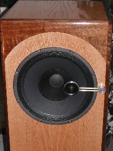

    2MaxMan:Такой срез свойственен для концертной аппаратуры, к которой и относятся данные динамики, для достижения максимального КПД. Уже обсуждалось и не раз, что от 200 до 2000 лучше не трогать. Мое мнение, что резать надо на 150-200 или на 6000-7000. Поскольку драйвера от 200 не бывает, лучшие из них берут от 500, и раздел на 500-600 имеет больше оснований для применения, так как по сравнению с 1200-1500, детальность выше и паразитических явлений меньше.
    Соосное расположение, это не проблема, берем кронштейн, устанавливаем на него, что-то вроде T90А, рупорная пищаль с диаметром 6см, и спокойно устанавливаем подобным образом, см фото.

    Alexey,
    можно было и на самую середину,
    думаю направленность у НЧ уменьшилась бы.

    Я же написал "подобным образом", предполагается по центру. А вообще приближение к центу и по горизантали и по вертикали, угол, зависит от многих факторов и это предмет настройки.
