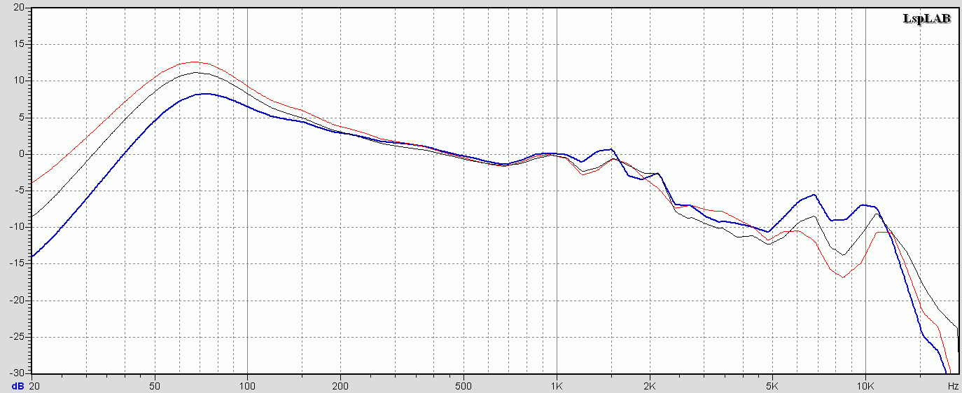

    Аватар для Сергеев Сергей
    13.09.2006
    Иркутск
    258
    По умолчанию Re: Самодельный измерительный микрофон.
    Почему-то не получается сохранить графики с двумя АЧХ.
    А отдельно не так наглядно.
    Марки не знаю. На них не написано
    А корпус всеже лучше выточить из металла. И красиво и без звона.
    13.09.2006
    Иркутск
    258
    Они уже вклеены. Да собственно ничего нестандартного. в любом магазине радиодеталей есть подобные.
    Суть не в том какой капсюль. Можно использовать любой , главное сравнить его с известным (измерительным).
    Можно из нескольких выбрать наиболее близкий к измерительному.

    302
    Т.е. без эталонного микрофона все же не обойтись,жаль
    Хочу всё знать...
    13.09.2006
    Иркутск
    258
    Эталон нужен везде. Но если достаточно точности в 5 дБ, то можно и без эталона.
    С уважением, Сергеев Сергей.

    Был регулярный потпищег.
    04.05.2005
    Казань
    3,315
    Усилитель для электретного капсюля типа WM60 от Nota Bene живет у меня уже года два. Неубиваем. Не зависит от разряда элемента питания. Прост как две копейки и корректен в показаниях. Сам я ВЧ, как наиболее критичный сектор, им не мерил, вожусь лишь на НЧ и СЧ -- но автор вполне отвечает и за поведение микрофона на ВЧ.
    (Где, честно говоря, в огромной степени влияет геометрия физического оформления капсюля, но не сам усилитель.)
    Это не реклама, это просто желание поделиться не моей, но шикарной схемой, более чем достаточной для комнатных замеров.
    Выход этой схемы подаем на линейный вход звуковушки -- и нам открываются необозримые просторы и прелести так называемого двуканального метода измерения, когда АЧХ не прыгает сотнями и тысячами "горбиков" и "провальчиков", но как вкопаная стоит на мониторе, словно сделанная в безэховой камере. Лишь плавно и красиво меняет свои изгибы при перемещении руки или стойки с микрофоном.
    Марку операционного усилителя, примененного в схеме, я опять забыл.
    Но, полагаю, любой ОУ с полевым входом и работающий от трёх вольт питания -- уж однозначно справится с Великой Задачей, Возложенной На.
    13.09.2006
    Иркутск
    258
    Графики трех микрофонов. Черный Беринджер.
    У толстого подъем по басу, у тонкого по ВЧ.
