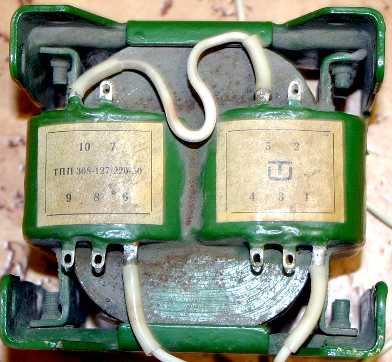

    Доброго времени суток.
    Можно ли использовать такие трансы для УНЧ.
    ТС-40-2, ТПП 308-127/220-50.
    также пара трансиков из Снежети 101
    Какие мощности можно получить?
    С уважением ...

    тот, что ТПП, кажется, ватт на 135 мощности, - может подойти, только напряжения надо смотреть какие выдаёт

    У тпп308 одна обмотка на 10 вольт, и две по 20 вольт на ток 2.07А, что
    вполне годится.
    А ТС-40 и ОСМ-ку с руками отберут любители ламповых усилителей, так как
    у этих трансов отличное железо для выходных трансформаторов.

    Для каких микрух можно использовать? ТПП 308
    вот нашёл характеристики:
    Напряжение на вторичных обмотках, В
    11 - 12, - 10 13 - 14, - 20
    17 - 18 19 - 20
    15 - 16, - 2,48
    21 - 22
    Максимальный ток
    вторичных обмоток, А - 2,07
    Для включения в сеть 220 В выводы 5 и 10 соединяют перемычкой, а выводы 1 и 6 подключают к сети.
    На каких клемах промерять напряжение?

    И от 20 В заупскать? а если побольше нужно то какието клемы перемычками соединять?
  9. Старый знакомый Аватар для Alvis
    28.04.2008
    Харьков
    495
    По умолчанию Re: Мои трансформаторы
    Соединяешь 12 с 14, а 18 с 20. Получаешь два напр. по 30 вольт.

    у меня щас 11 и 14, 17 и 20 перемычки.а выход из 12,13,18. какая параметры получатся?

    Для начала всётаки не помешало бы диодный мост с кондерами поставить. При 2*30В вторичках на ХХ после кондеров будет вольт по 45, чего для 7294 будет многовато. 2*20В вторички - самое оно (+-30В выход). Эти две обмотки соединяешь последовательно, точка соединения - "общий", концы - на диодный мост, а там и конденсаторы..
    Собственно, стандартная схема.

    iron, посмотри, сколько вольт на 20-вольтовых обмотках, дабы удостовериться в том что на заводе не могли перепутать выводы местами Ну и если +-30В (грубо) на выходе устраивают, соединяй эти обмотки последовательно, как писал выше. Чтобы на крайних выводах было 40-45В.
    Диодный мост минимум 5А 100В. Электролиты по вкусу.. Думаю 2*10000мк*35-50В сойдут.

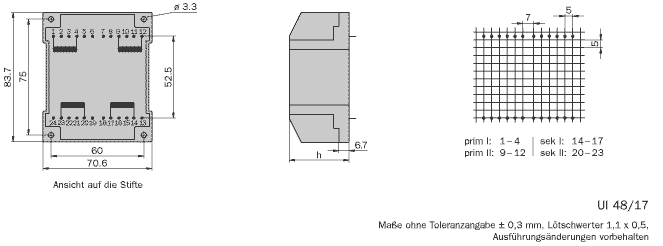

    подскажите пжл как подключить трансформатор имеющий две первичные обмотки на 115в к сети 220
  19. Старый знакомый Аватар для SacreD
    02.11.2006
    Эстония, EU
    27
    660
    Deus-Ex, соедините один вывод первой обмотки (115В) к выводу второй такой же. на оставшиеся два конца через настольную лампу подайте 220В. Если лампочка горит ярко - поменять местами выводы одной из обмоток, если же еле тлеет, значит все ок. можно включать в сеть через предохранитель.
    П.с. Транс должен быть не менее 10Вт мощи.
  20. Новичок Аватар для Deus-Ex
    29.04.2006
    Казань
    32
    91
    SacreD, спасибо
    А может есть знающие эти трансформаторы(hahn), чтоб уже точно знать
