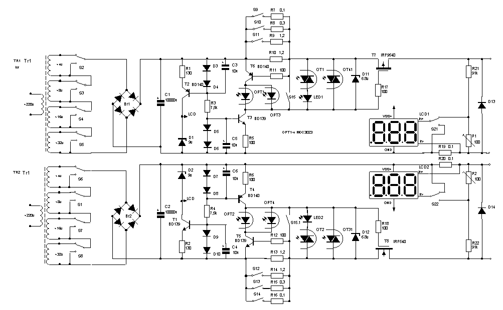

    Решил собрать БП для макетирования и настройки УНЧ.Выходное напряжение набирается от 10 до 80 в с шагом 5в (переключателями после трансов).Порог срабатывания защиты регулируется тоже фиксированно, от 0,5 до 9а (0.5а,1а,3а,6а,9а).При срабатывании в одном плече,происходит срабатывание и в другом,при этом загорается светодиод, плеча в котором произошла перегрузка.Защита тригерная,сброс осуществляется кнопкой S15.
    Хочу услышать предложения по схеме и элементной базе.

    Думаю, что стоит поставить кондер в защиту, что бы на коротких импульсах не срабатывала. При работе усилителя на меандре бывают отчень короткие импульсы потребления.

    Согласен поставлю,Костя спасибо.
    Наверно ещё светодиодную часть оптронов лучше включить последовательно.

    Сергей, еще пара вопросов.
    1. Зачем делать две независимых схемы в комплиментарной схемотехнике. Лучше делать две одинаковых тогда. Усилителю все равно кого ты обзавешь землей, а кого питанием.
    2. Я не въехал в триггерность защиты. Открывается транзистор датчика, начинает закрываться полевик, уменьшается ток и получается ООС, а не ПОС. Или я что проглядел. Или оптроны динисторные?
    Не знаю почему,привычка наверно .На самом деле совсем не сложно сделать комплиментарные.Подумаю над твоим предложением,540 лучше по сопротивлению канала,чем 9540 почти в два раза.
    Костя,оптроны именно динисторные.
