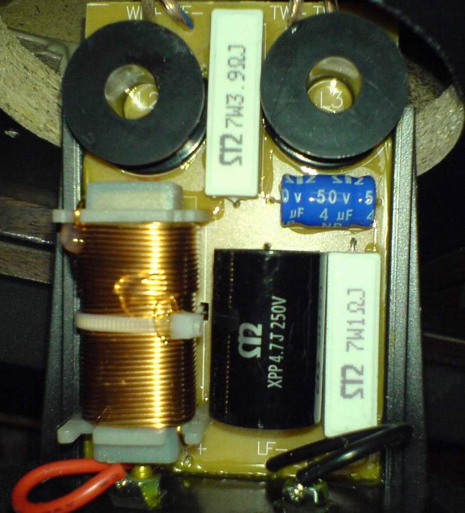

    Народ подскажите, пожалуйста, какой номинал у черного конденсатора? хочу заменить оба, а то звук совсем не впечатляет

    4,7 мкФ +/-5% 250В, а зачем его менять? Если уж так хочется что-нибудь заменить, меняй электролит

    Резисторы эти - в помойку, поставить что-то типа MOX из Аудиомании, катушки на сердечнике, как правило, олицетворяют своим влиянием на звучание вселенское зло, тут эта катушка идет на басовик.Ну и кабели штатные если не хочется менять, то откусить к чертям клеммы, которыми кабели цепляются к динамикам и паять.

    To Usanov123 Вы уверены в номинале кондёра?
    а зачем его менять?
    В надежде на чудо, и провода в нутрии хочу поменять, где-то у меня валяется медь серебрённая в силиконе
    даже не обговаривается

    Уверен на 100% XPP - обозначает полипропилен, 4.7 - емкость 4,7 мкФ, J - допустимое отклонение емкости 5% и, соответственно 250V - вольтаж 250В.
    P.S.: Этот кондер самое последний кандидат для замены в этом фильтре. Меняй электролит и катушку на сердечнике. И обязательно провода ПРИПАЯЙ к динамикам, а разъемы откуси.

    Спасибо буду знать, может тогда подскажите ещё, что такое NP на синем конденсаторе обозначает?

    Означает, что этот конденсатор неполярный.

    Готовьтесь получить еще более жесткие верха, в том числе возрастет и их количество.
