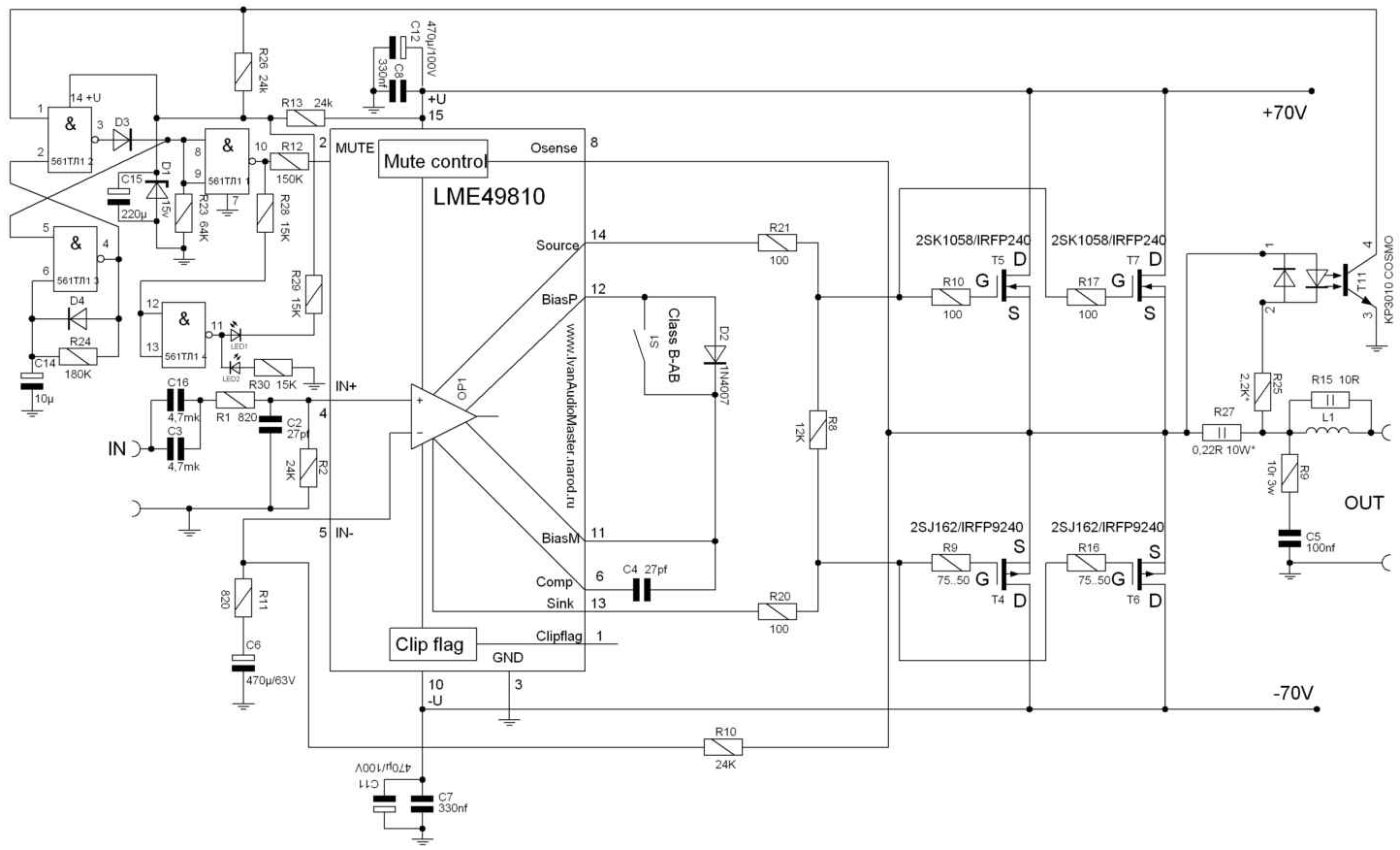

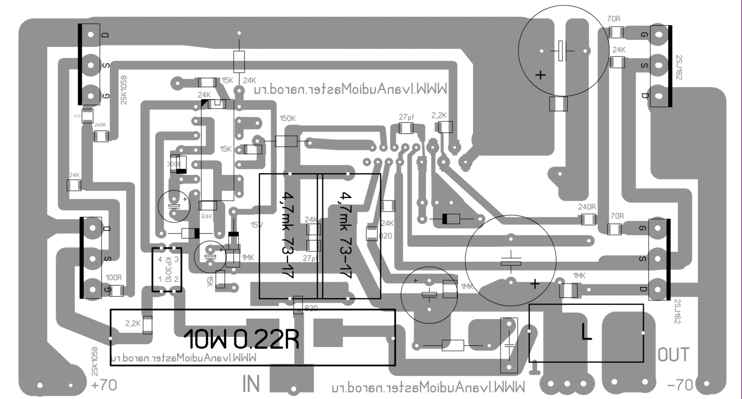

    Теперь пытаюсь развести плату под irfp240/9240. Замучился в конеЦ, уродливая печатка выходит(не люблю двухслойности(как радиолюбитель) и ДИП как перемычки юзаю). Настоятельно рекомендую всем начинающим применять латералы. Их похоже для звука так нетрадиционно и развели - GSD. Я когда под них плату разводил, сразу всё встало. 2SK1058/2SJ162 лучшие друзья меломана. Очень удобно, если без токовых симметрирующих резисторов(0,1..0,22R которые и не нужны при подборе пар) применять. Полевики можно на радиатор без изоляции винтить(с изоляцией самого радиатора). Щас выложу печатку.
    Последний раз редактировалось Ivan_; 23.08.2008 в 21:02.
    А теперь - только музыка, да и музыка-то с какими-то песьими модуляциями. (В.Ерофеев "МОСКВА - ПЕТУШКИ" 1969г.)
  15. #214
    Аватар для Ivan_
    12.01.2008
    Алтайский край. Наукоград Бийск.
    1,295
    По умолчанию Re: LME49830.
    Вот плата(мой самый лучший усилитель). И схема.

  16. #215
    Аватар для Ivan_
    12.01.2008
    1,295
    KIKI, надеюсь тут есть ответы на ваши вопросы.
    Последний раз редактировалось Ivan_; 27.08.2008 в 18:28.

  17. #216
    Новичок Аватар для kiki
    08.11.2006
    Украина Стаханов
    15
    Разводка платы в блоке защиты соответствует схеме в посте 209, но там немного иной выхлоп(я сам ещё окончательно не определился с конфигурацией выходного каскада).
    Спасибо Иван, я понял.А можно посмотреть печатную плату в *lay*?
  18. #217
    Аватар для Ivan_
    12.01.2008
    1,295
    Можно, сейчас выложу. Раз уж сказал А...

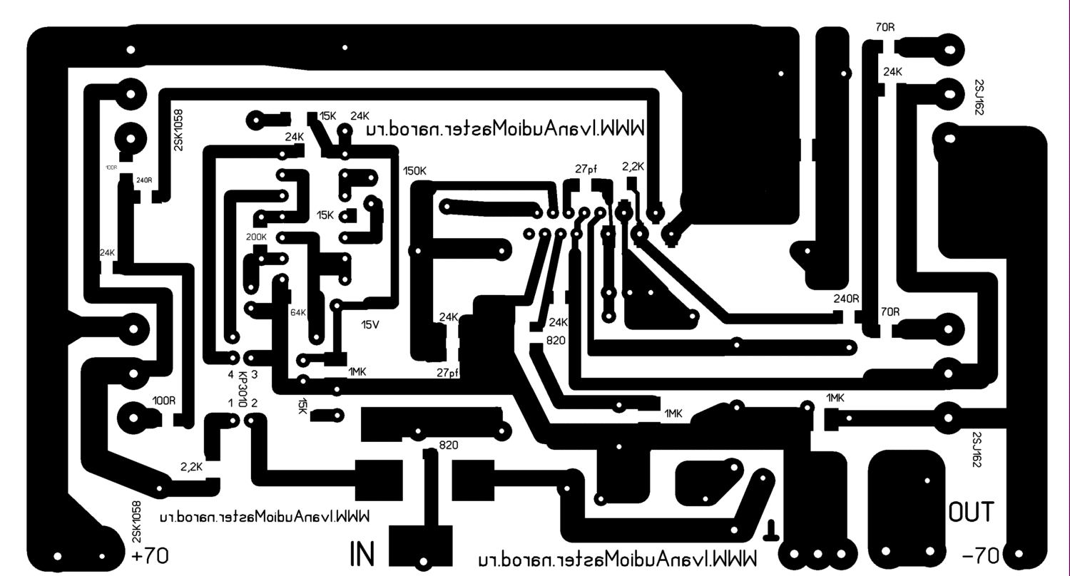

  19. #218
    Аватар для Ivan_
    12.01.2008
    1,295
    Вот вам оригинал, затачивайте под свои компоненты(только о ссылках на автора не забывайте, если будете публиковать):

  20. #219
    08.11.2006
    Украина Стаханов
    15
    Спасибо, за автора не забудем.
