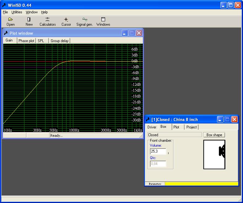

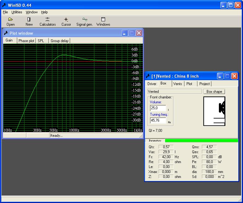

    Вот предполагаемая АЧХ. Какой примерно характер звука будет? Кривулена, конечно, не очень красивая, в бОльшем объеме красивее, но мне нужен небольшой ящик. Это я в ФИ его попробовал.
    И второй рисунок - в закрытом ящике в том же объеме.

    Слева - как раз АЧХ любимых народом типовых коммерческих АС с "мясом". Если подъем задрать выше, будет уже противно.

    Если параметры правильные то либо в ЗЯ с коррекцией децибелл на 6 - будет 37 герц по -3дб, либо в ФИ литров 40 (с небольшим заполнением) с трубой на 35 герц - будет 34 герца по -3дб и без коррекции, правда с задержкой на 40 герцах в 12 мс. Что страшнее - решать вам. ИМХО один хрен - ЗЯ с динамиком в пол будет звучать почти так же как ФИ с динамиком на слушателя (ну может ЗЯ чуть получше, правда придётся ещё коррекцию делать). ФИ с динамиком в пол не рекомендую, будет полный абзац. В 25 литровый ФИ советь по моему не стоит, даже заполнение не поможет.
