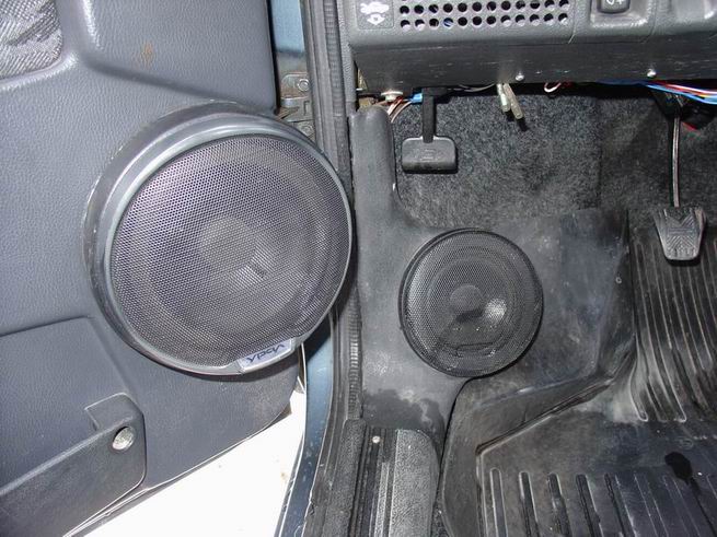

    Уменя такая была бюджетная трёхполоска на фронте в 2108. Даже какая-то ностальгия по ней.
    Данные брал с сайта "Железного Шихмана" : все выхода на динамики магнитолы задействовались на фронт, т.е передние на СЧ-ВЧ, ВЧ через кондёр первым порядком на стойки. СЧ в кикпанелях.
    Мидбас- 16см в нижн. части двери в подиумах с направлением в сторону перекл. скоростей. Динамики в передних дверях подключены также первым порядком к тыловым проводам магнитолы. Если нужна будет общая схема подключения 3х полоски, то найду и выложу схему.
    Для сабвуфера двухканальный ус-ль. Вместо саба можно подключить выход усилителя на овалы в задней полке.
    Играло всё это не плохо, с сабом вообще клёво.
    Сейчас у меня "Элантра" звук её родных шести динамиков никакой , надо будет опять всё переделывать, опять же в трехполоску.
ID:	33649   Нажмите на изображение для увеличения.
ID:	33650   Нажмите на изображение для увеличения.
ID:	33651   Нажмите на изображение для увеличения.
Название:	Сабвуфер в багажнике.JPG
