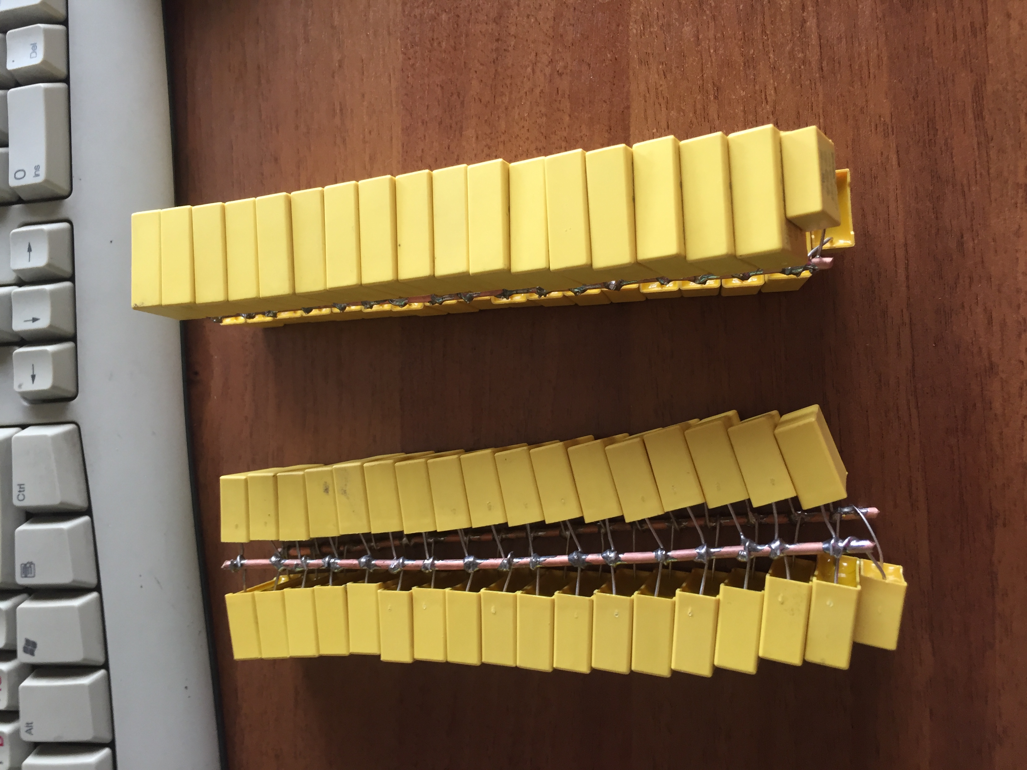

    Цитата Сообщение от Prochan Посмотреть сообщение
    Подготовил замену к42
    Из того что было )
    Вложение 346749
    Не ужели в наше время тяжело найти нормальные конденсаторы нужной емкости, чтобы не городить вот такое. Вот https://optimalsound.com.ua/g1482426...e-kondensatory и цена нормальная и выбор номиналов есть.
  3. #4382
    По умолчанию Re: Качественный немецкий усилитель
    Ну например то что по вышей ссылке он стоит 11 евро. На сайте производителе 17 евро. Моя гирлянда 2.5))
    На сайте указано только емкость напряжение (кстати почему то DC) и размеры. покупать кота в мешке. А по вашей ссылке еще и скорее всего подтелку совсем неохото.
    Есть нормальные промышленные конденсаторы т тагенсом угла 2*10-5 полипропилен под ВЧ на высокое напряжение итд. т.е идеальные для аудио техники но они стоят 50-60 евро. для моей акустики это дорого)
