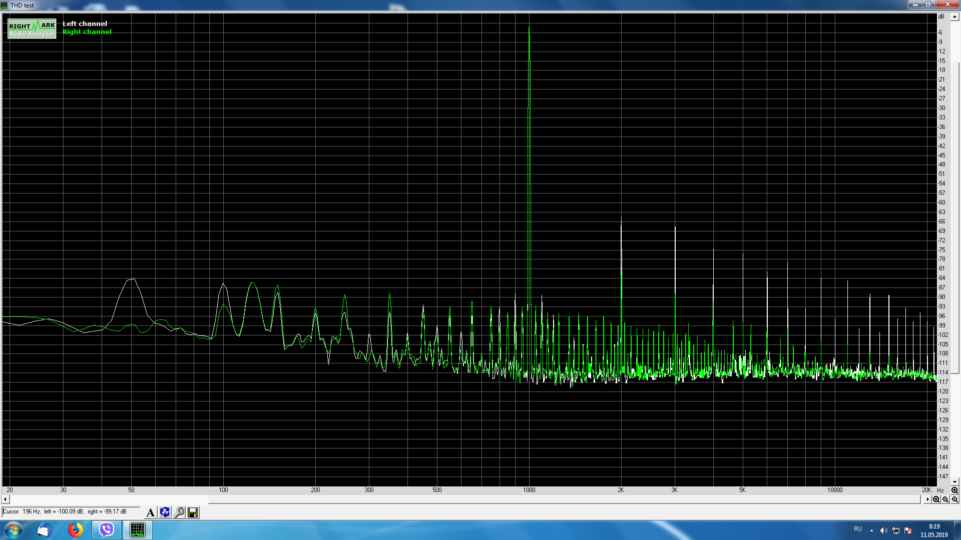

    По умолчанию Re: Качественный немецкий усилитель
    Приветствую! Немец начал баловаться*) Заметил на слух разницу звучания левого и правого каналов.
    Прогнал тест RMAA
    Посоветуйте с чего начинать поиски этого безобразия в левом канале?
    С проверки режимов по постоянному току, сравнить их с правым каналом.
    Похоже на возбуд.

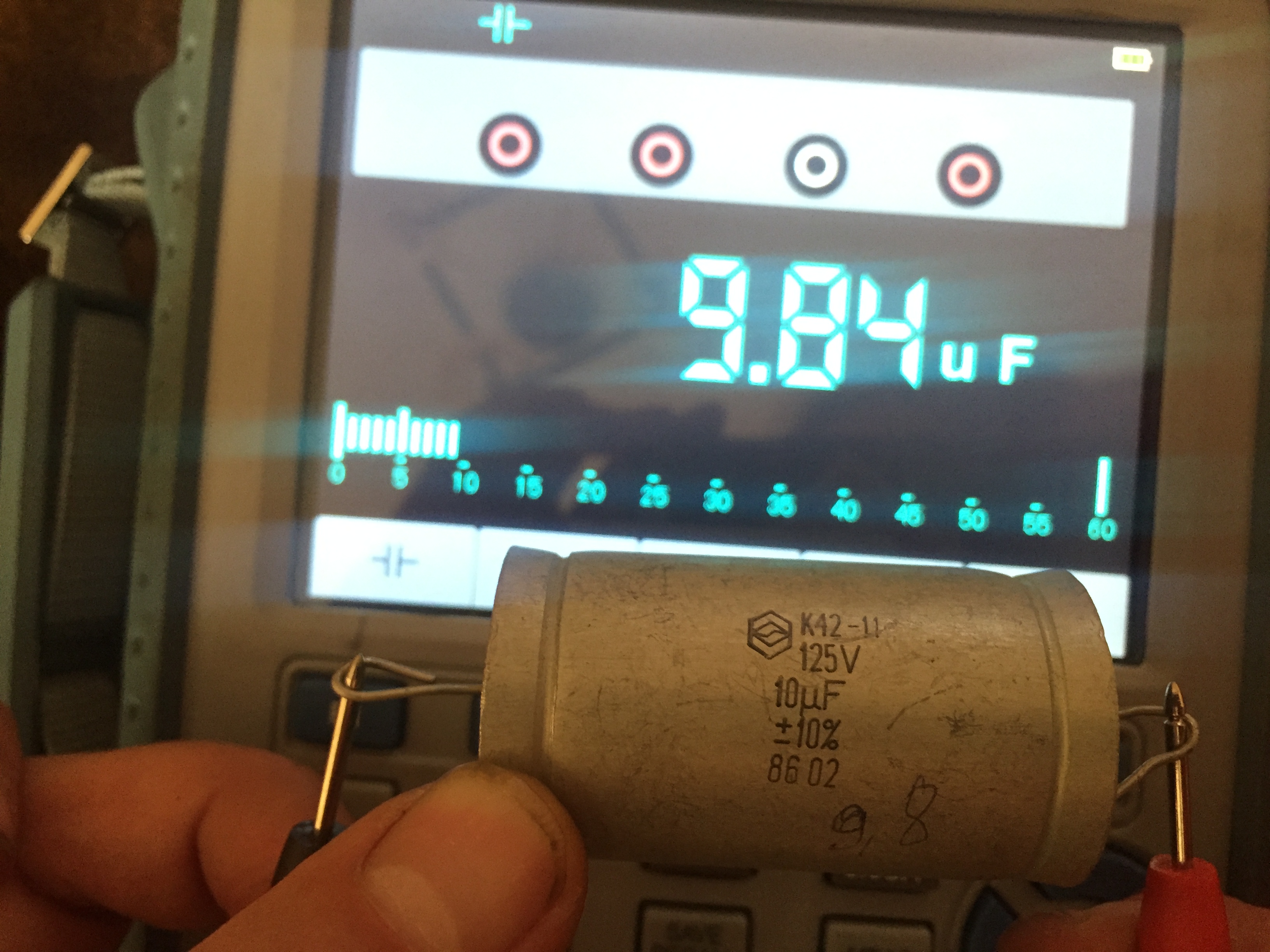

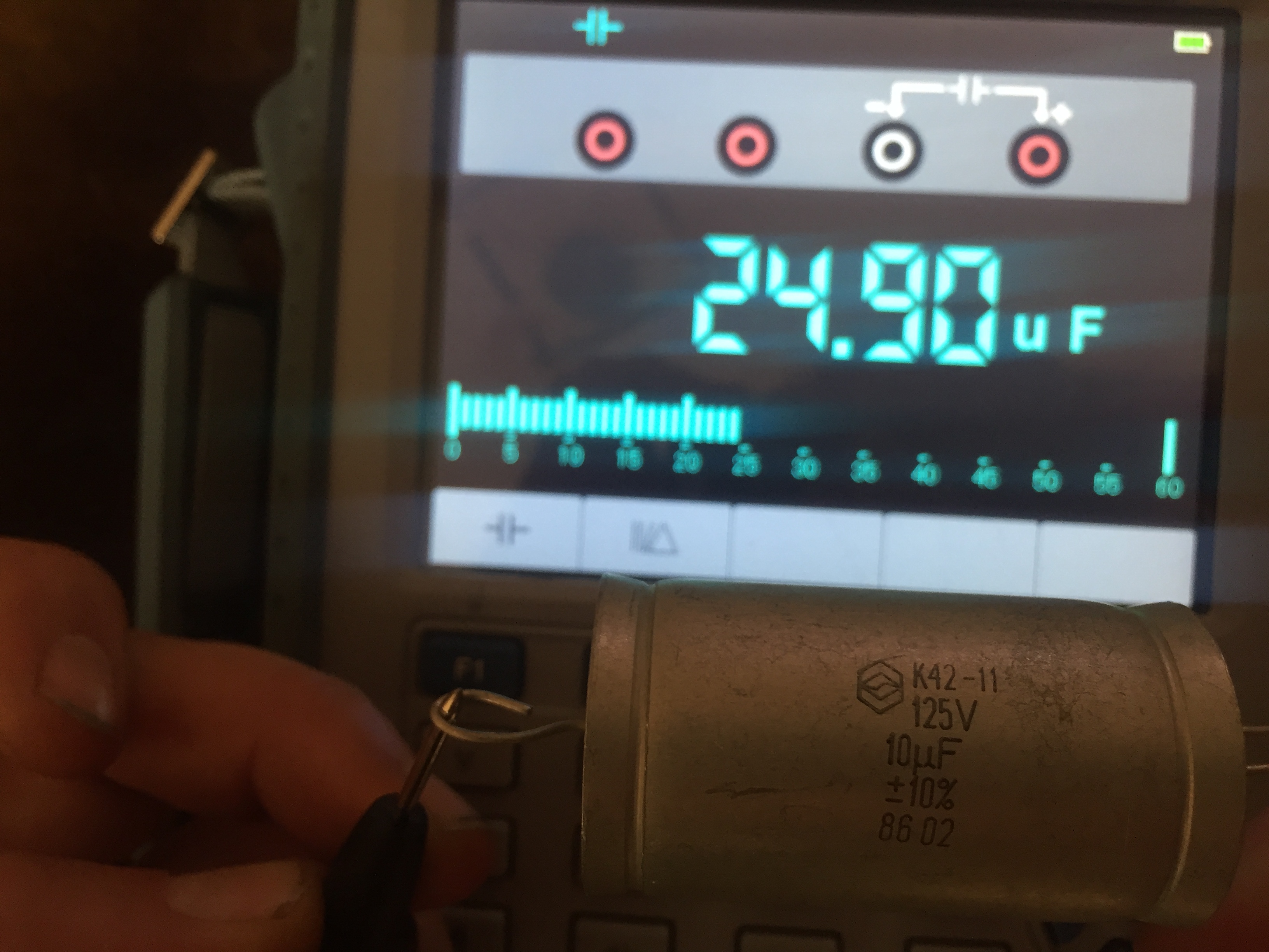

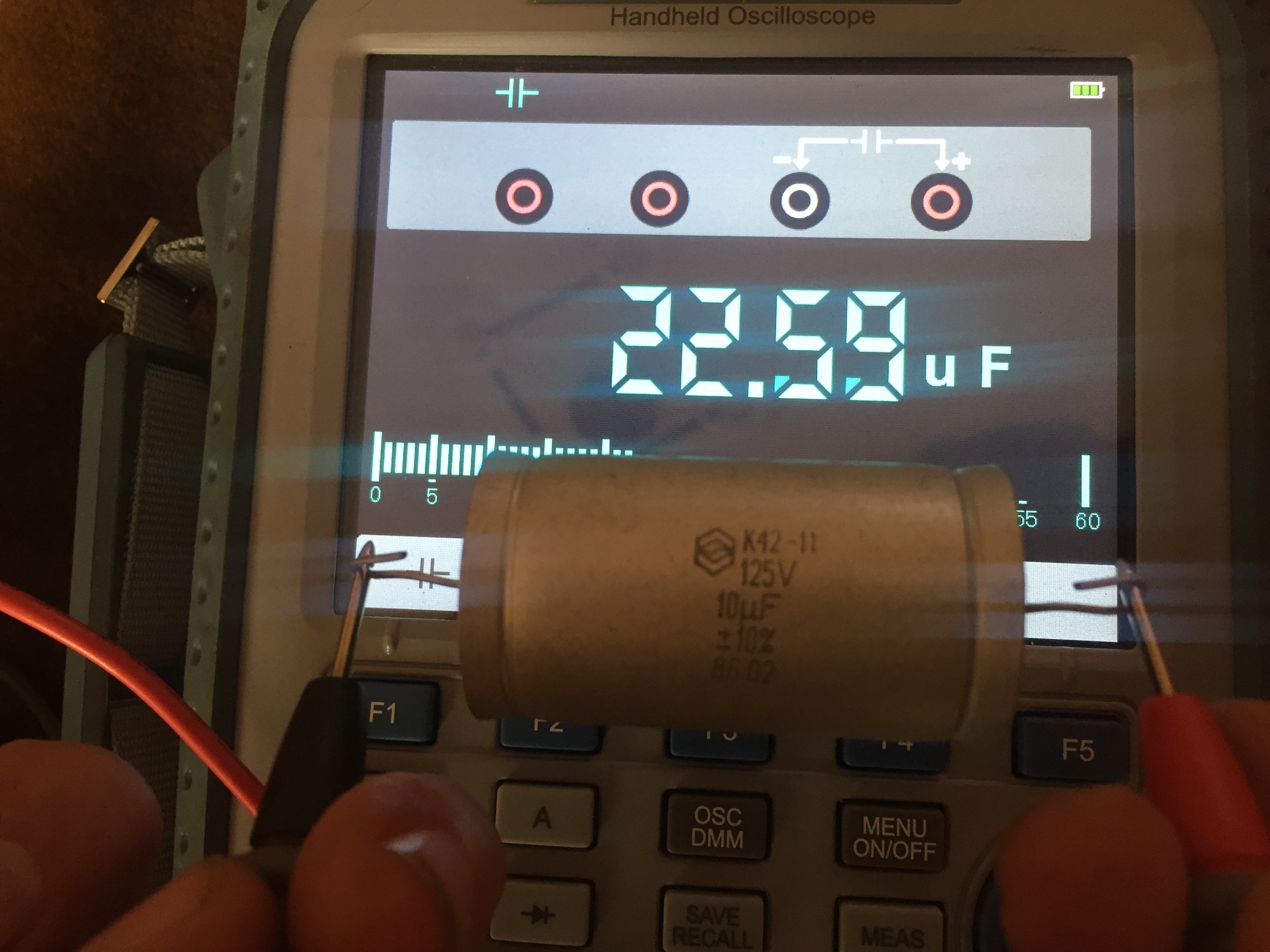

    Вспомнил что когда собирал акустику в одну колонку (для сравнения) ставил емкости К42-11 в другую для запуска электродвигателей.
    В той что дает возбуд как раз стоят К42-11. В загашнике нашел коплект к К42-11 и тот самый пусковой кондер.
    Измерил тестером 1шт 10мкФ 2 шт 22 мкФ Пусковой 30мкФ
    Разобрал колонку выпаял оттуда 3шт К42-11 измерил они четко по 10мкФ.
    Эксперимента ради вместо них подкинул пусковой кондер. Возбуд пропал. Графики RMAA в норме. (если интересно могу выложить измерения прямо на акустике при мощности 150 ватт )
    Теперь вопрос что не так с кондерами и как на будующее их тестировать?
    Кроме ёмкости надо измерить тангенс угла потерь и ток утечки. Похоже, сдохли 42-е. Туда им и дорога...

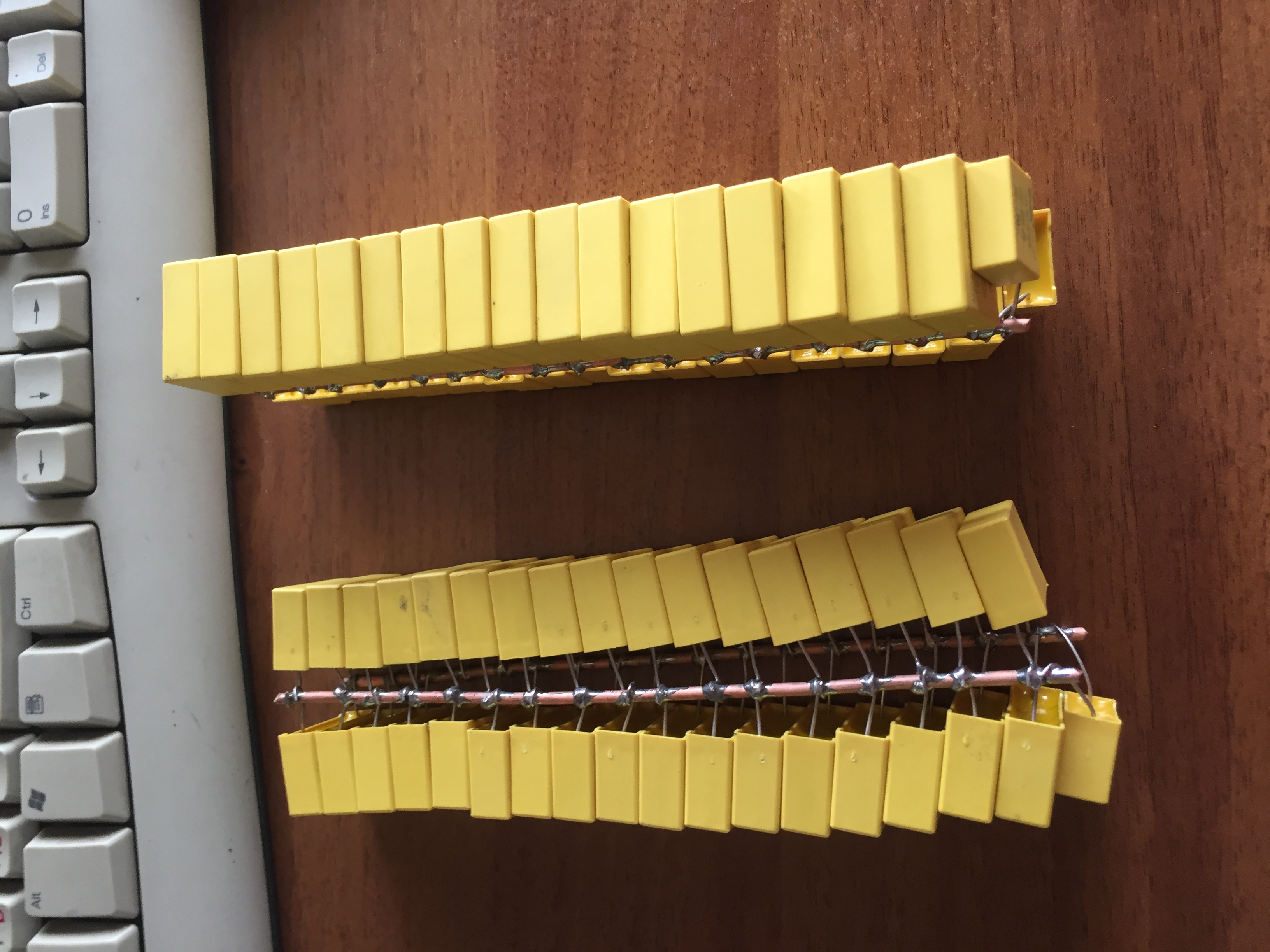

    Подготовил замену к42
    Из того что было )
    "Из того что было" ооочень отличается от "из того что надо". Практически всегда.
  16. #4375
    Простите а что не так в этих конденсаторах? Емкость норм. Тагенс угла потерь на 10кГц 0,002.
    Посоветуйте что надо? Аудиофилию в красивой обвертке не предлагать ))
