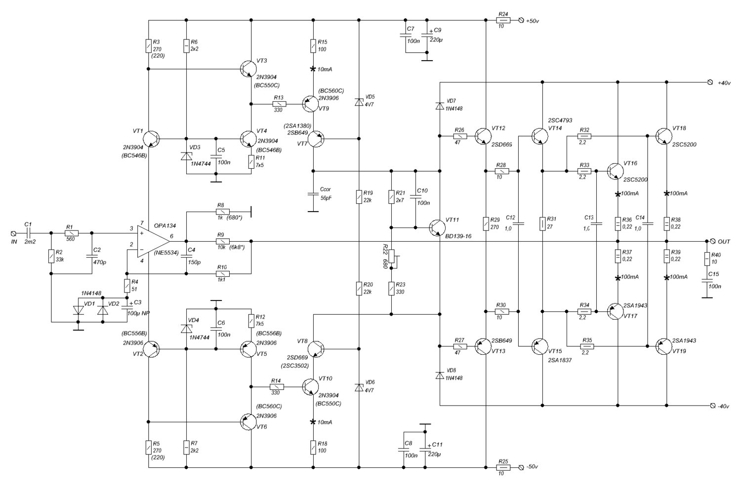

    Собрал немецкий усилитель - очень достойный аппарат, высокий уровень детализации, приличный объем звучания, так называемая сцена - в общем, грамотный усь, по качеству (на мой слух) явно лучше Шушурина и Стоунколда. Рекомендую.
    Выкладываю несколько измененную схему и ПП https://forum.vegalab.ru/showpost.ph...&postcount=150 , практика повторения усилителя показала, что AD797AN капризные ОУ, вместо них лучше использовать ОРА134, получается очень стабильный результат, без необходимости подстройки "0" на выходе усилителя. Добавлен вариант усилителя с раздельным питанием УН и ВК, предложенный vadim65 https://forum.vegalab.ru/showpost.ph...&postcount=215 Рекомендуемый предварительный усилитель и темброблок Матюшкина https://forum.vegalab.ru/showthread....=1#post1008903
    Добавил улучшенный вариант немецкого усилителя с раздельным питанием УН и ВК, и с каскодами в УН.

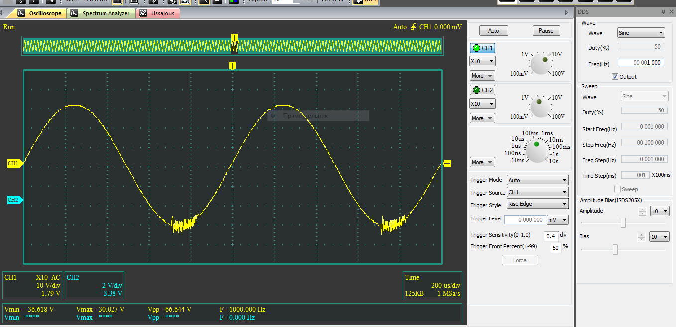

    Добавил порядок настройки усилителя https://forum.vegalab.ru/showthread....=1#post1071076
    Перезалил схемы с учетом опыта повторения форумчанами, подстроечный резистор установки тока покоя выходных транзисторов применять только многооборотный.
    Digital-Cj предложил вариант на smd https://forum.vegalab.ru/showthread....=1#post1172343 по - моему, все получилось очень хорошо.
    Искажения усилителя 0,015% вплоть до номинальной мощности. Спасибо .Ден. https://forum.vegalab.ru/showthread....=1#post1157060 за измерения.
    Добавил готовую плату разработки В.Лепехина собранную и отлаженную 1950 https://forum.vegalab.ru/showthread....=1#post1247113
    .Дeн. предложил схему стабилизатора для УН разработки Л.Зуева https://forum.vegalab.ru/showthread....=1#post1163533 проверено .Ден. и 1950.
    Расчет мощности от напряжения питания и сопротивления нагрузки см. в приложении.

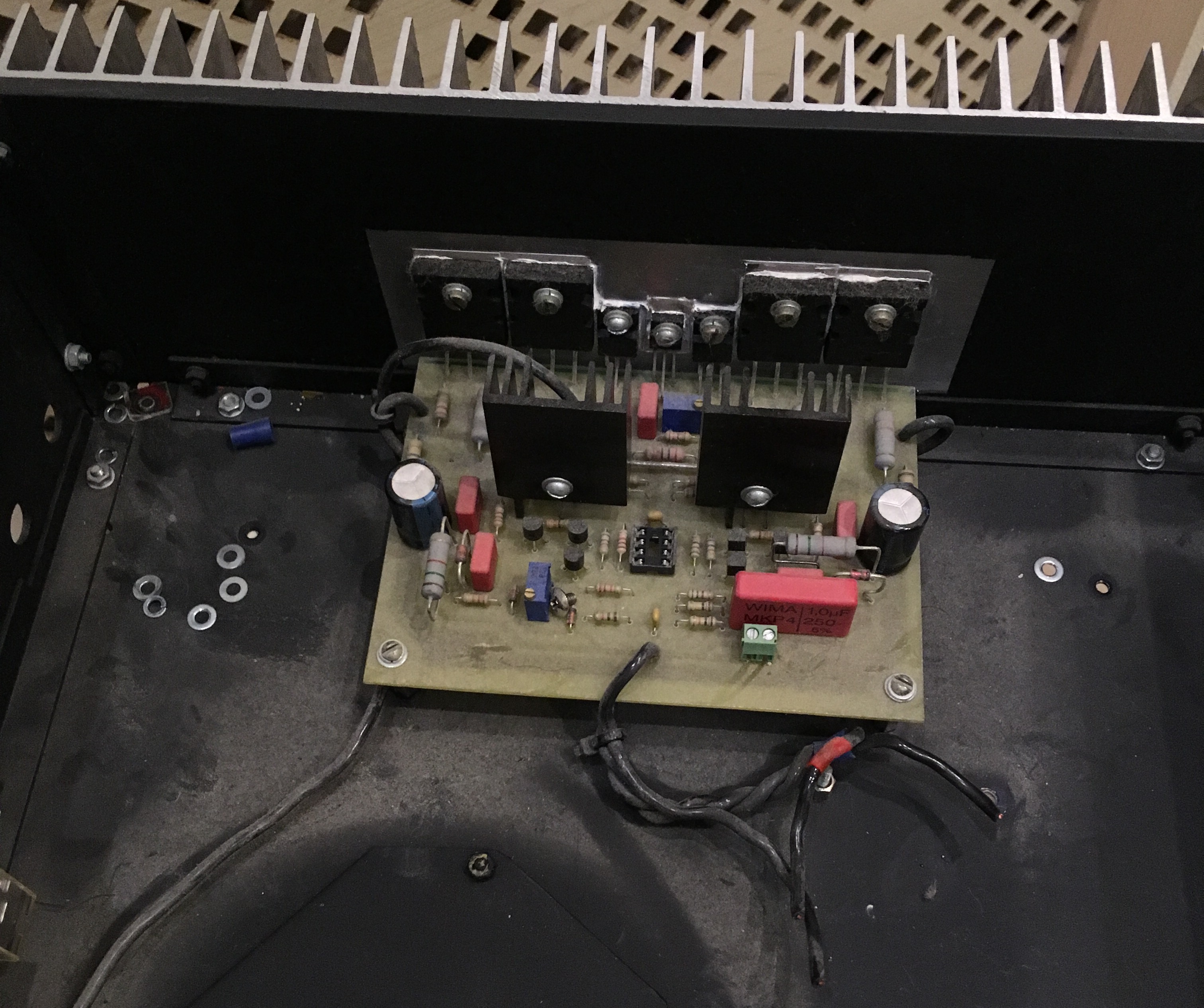

    По умолчанию Re: Качественный немецкий усилитель
ID:	317528 Нажмите на изображение для увеличения.
ID:	317528 Специально выковырял с антрисоли старый ящик 150пф, запускался, регулировался ток покоя, без проблем. Да и меандр на 20кГц был с приличными фронтами.

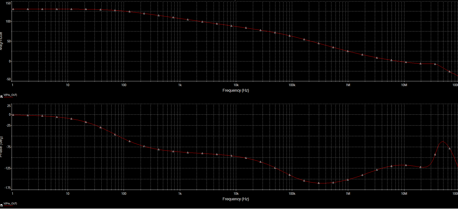

    вусмерть скорректированный?
    Цитата Сообщение от Alex1961 Посмотреть сообщение
    Правильность теории может подтвердить только практика. Пример в студию

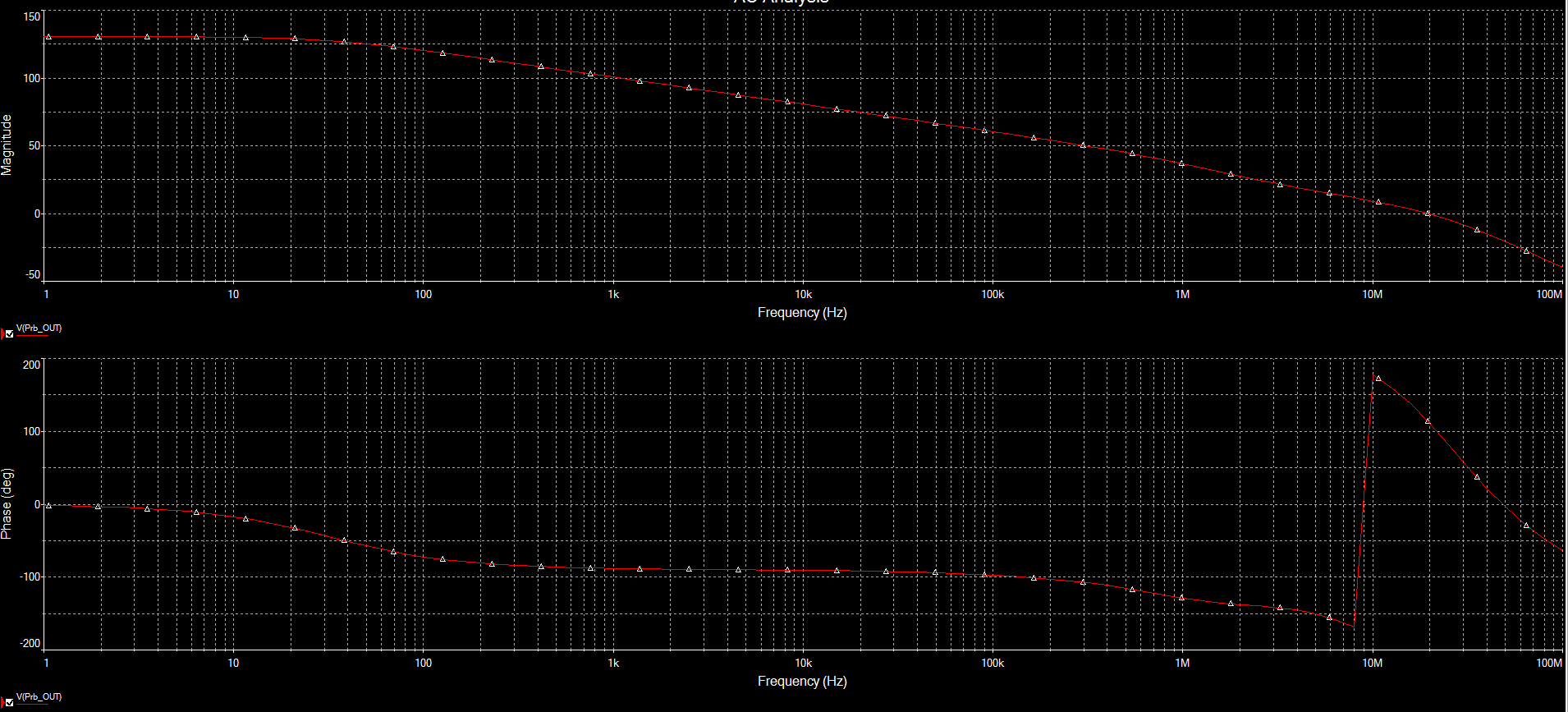

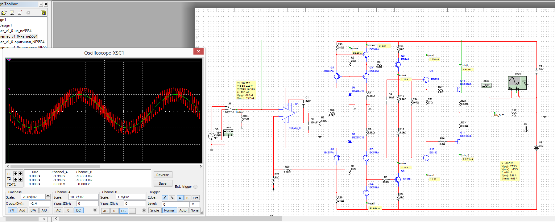

    Смотрим:
    модель оригинала:
Название:	Оригинал работ&#10.PNG
    видим что на резистивную нагрузку работает.
    Open loop gain (д. боде, разомкнутая петля ооос)
    Close loop gain (д. боде, замкнутая петля ооос)
    Видим из диаграмм, что фаза на частоте среза убежала за 180 градусов.
    Согласно критериям устойчивости по Найквисту, такая САР не может быть признана устойчивой.

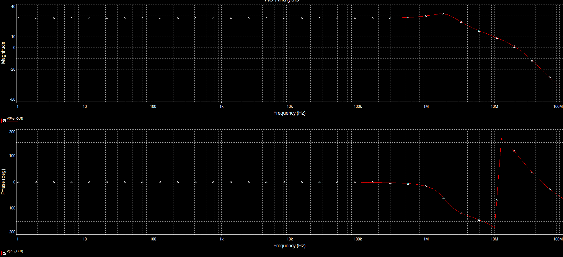

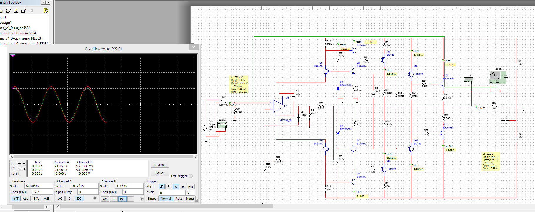

    Проверяем, подключая реактивную нагрузку, в виде конденсатора:
    возникла генерация, соответственно система (сар) не является устойчивой.

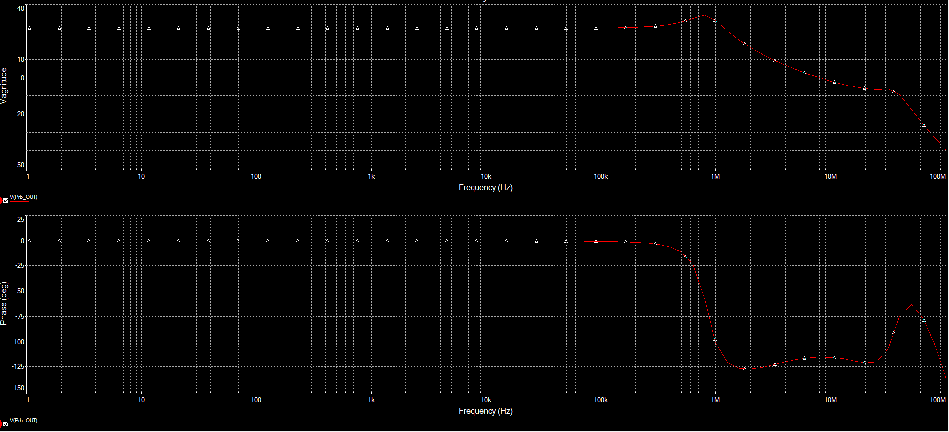

    А теперь меняем тип коррекции, пере подключаем C8, чтобы удовлетворить критерии устойчивости:
    Из диаграмм видим, что критерии устойчивости соблюдены.
    проверяем
Название:	Схема изменена&#11.PNG
    работа на реактивную нагрузку - генерация отсутствует, работает нормально, хотя в схеме присутствую множество близко расположенных полюсов образованных каскадами усиления, и не получается сформировать доминирующий полюс(надо лезть в первые каскады усиления которые расположены в ОУ), переходной процесс скорее всего имеет колебательный характер, но т.к. теоретические критерии устойчивости соблюдены, то и система остается устойчивой.
    Что бы обеспечить устойчивость усилителя с ооос относительно простыми методами в большинстве случаев приходится жертвовать его быстродействием. При большом количестве каскадов усиления (в том числе композиты), соответственно большом к.у. и набегом фазы обеспечить выполнение критериев устойчивости крайне затруднительно, а порой без с специальных мер невозможно, а зачастую и в принципе невозможно.

    Выкладками и симуляциями сыт не будешь Пример в студию, материализованный.
    Напоминаю-" По поводу пп не соглашусь, правильно скорректированный усилитель в плане устойчивости не чувствителен к качеству пп

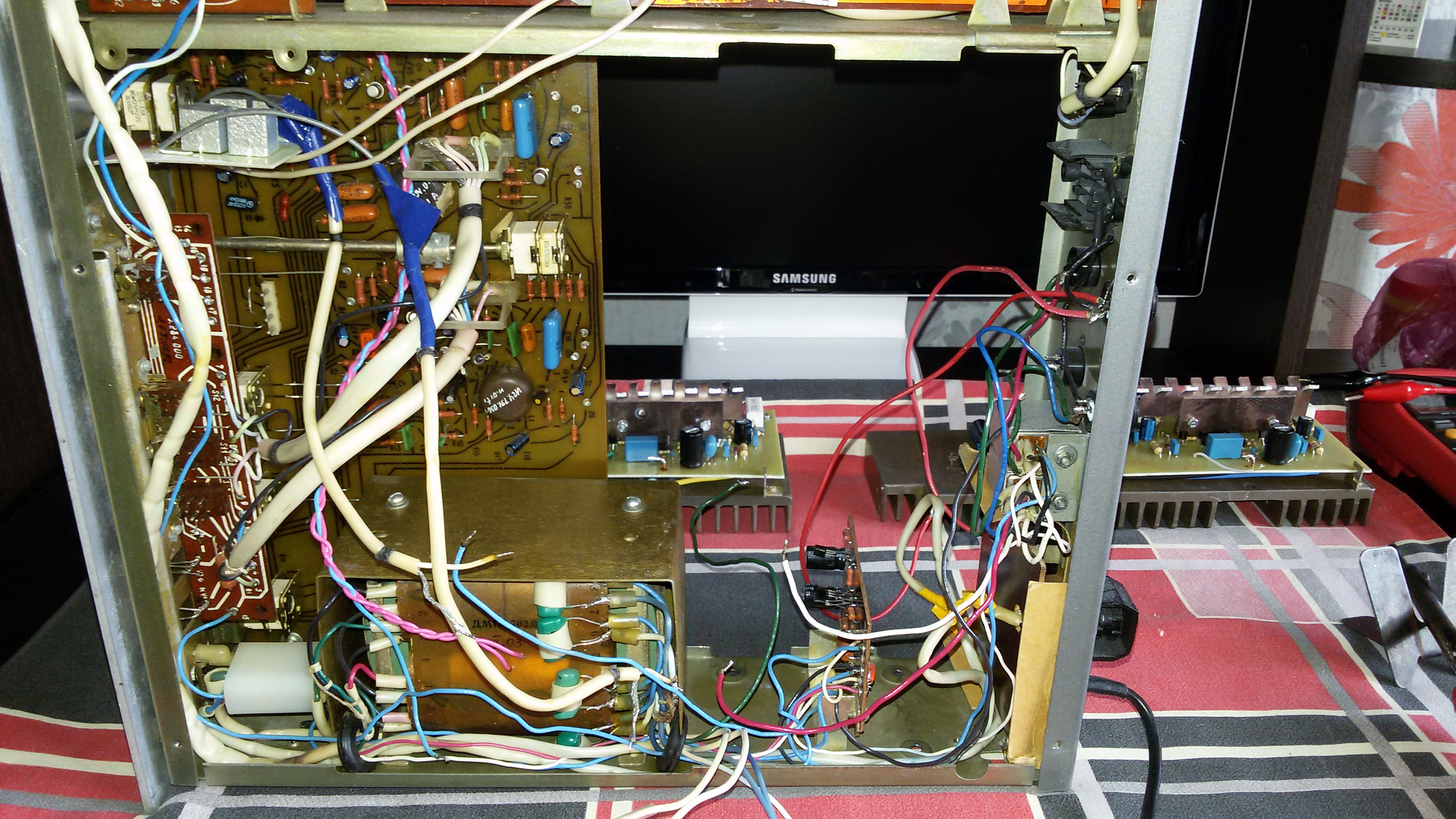

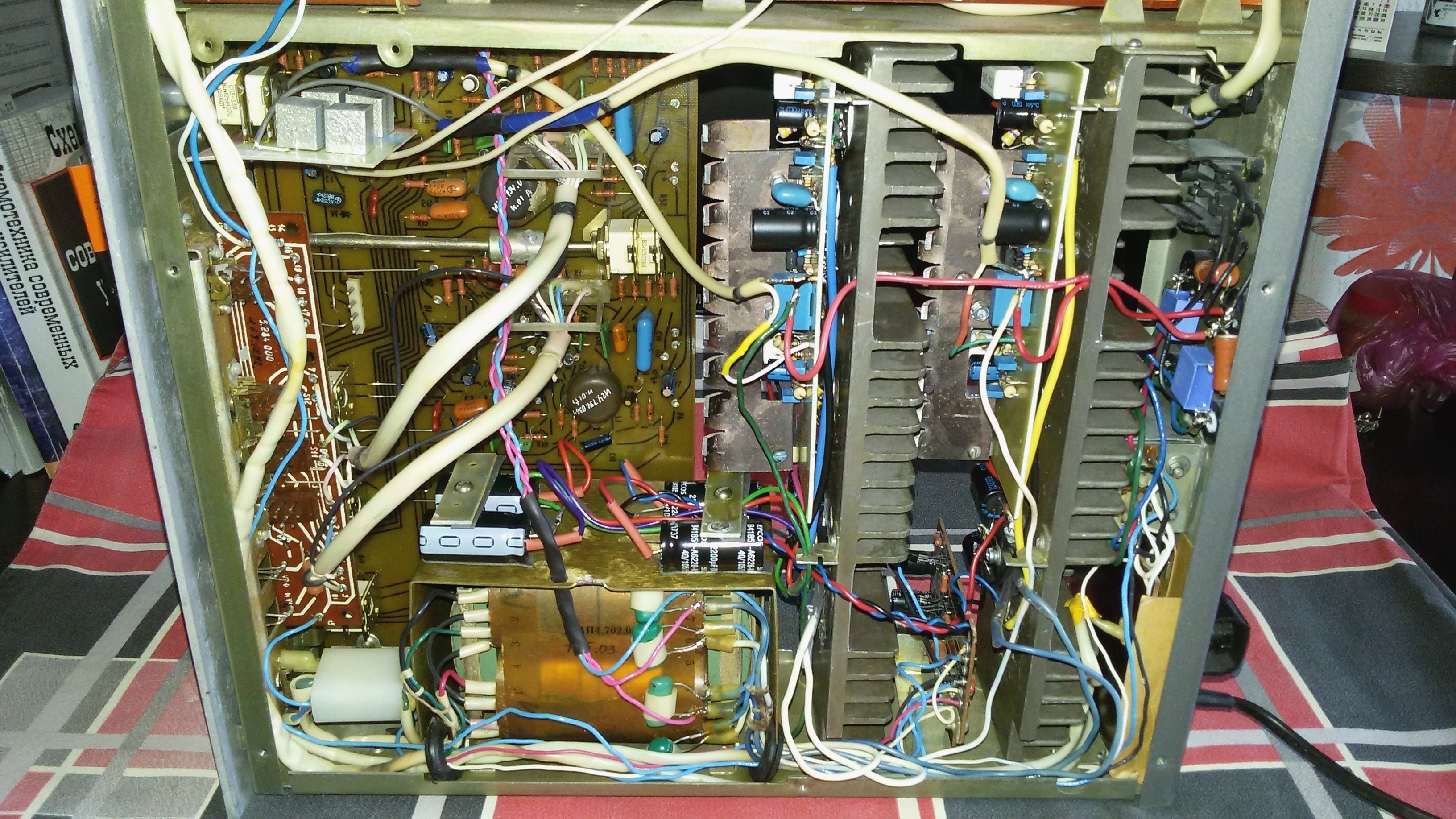

    Готово! Собрал на базе старого Амфитон У-101. Звуком доволен!Нажмите на изображение для увеличения.

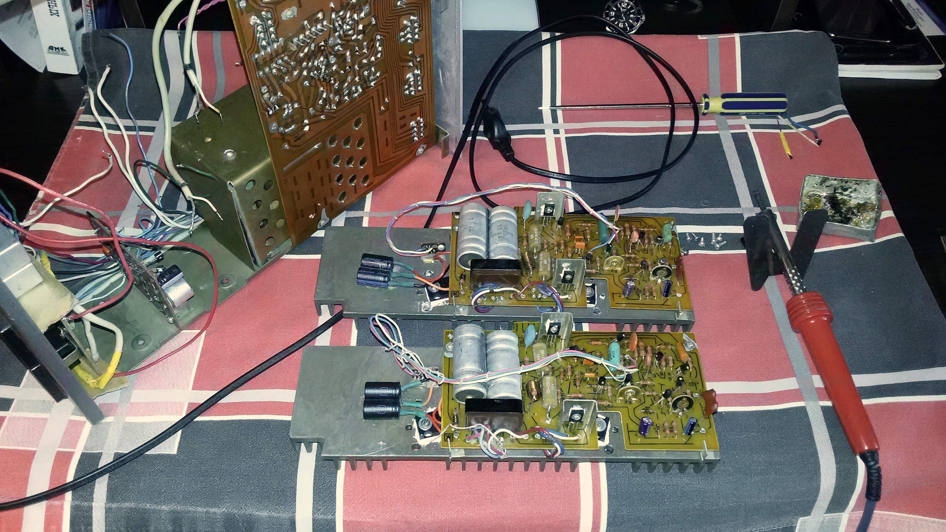

  19. #4318
    18.05.2006
    1,869

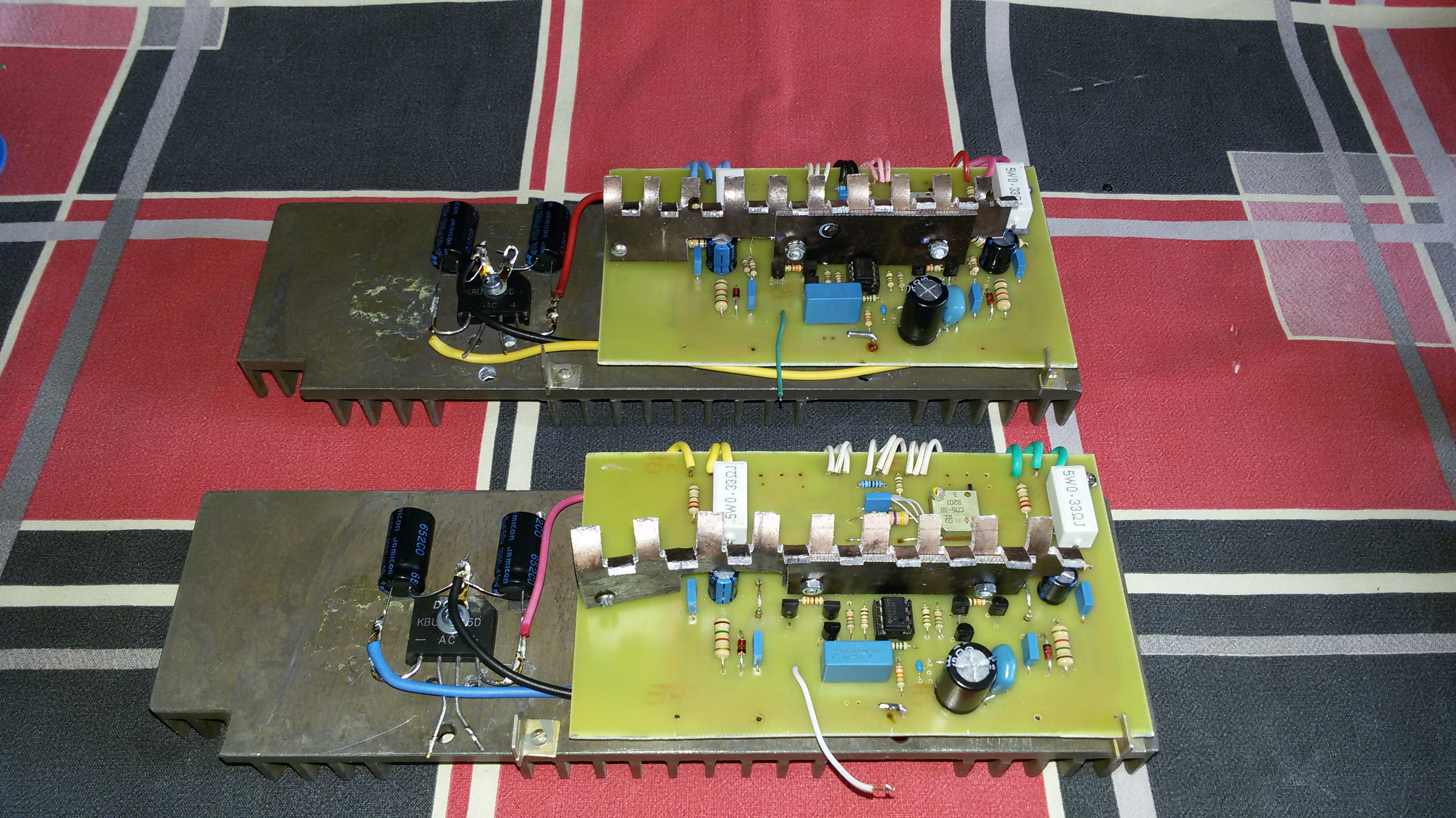

    Дошли руки до сборки давно лежащих плат, вот что получилось
ID:	318297 Нажмите на изображение для увеличения.
    Есть транс с обмотками
    на 30,3 В и 33,1В, который хотелось бы применить. Соответственно 43В и 47 В постоянного напряжения, не маловата разница ?
    Acer Aspire V > ATDAC-12E > DH Labs Air Matrix > Yes-3U/4-SAB/5 > Analysis-Plus Oval 12 > Nostalgia
    Raptor By > Supra EFF-IX > УМЗЧ Л.Зуева > Chord Odyssey 2 > Nostalgia 3
    Маловато будет... желательно, трансик на 36-40 вольт, он маломощный и будет просадка...
    Приезжай, у меня есть лишний 4х40в
