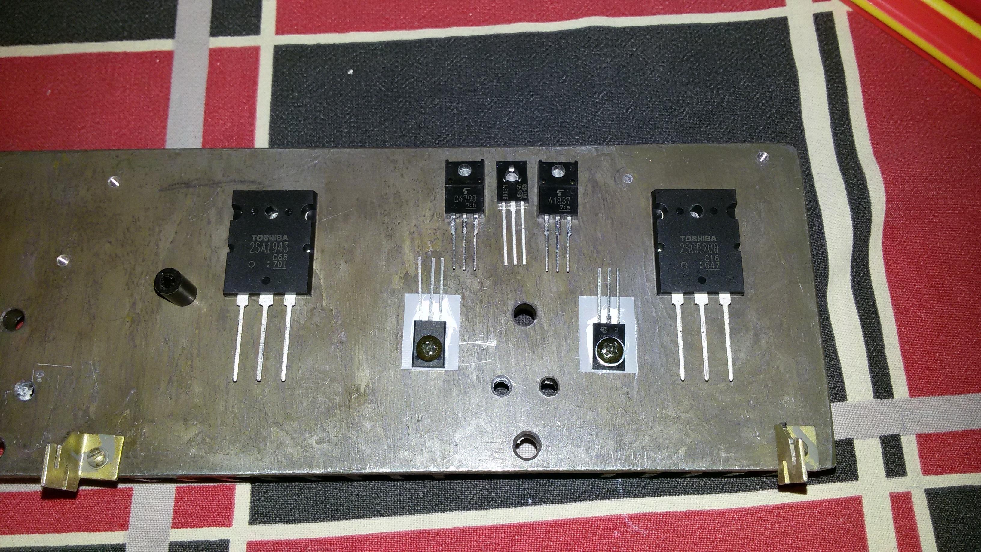

    Подскажите плиз, установка транзисторов УНа, в моем случае это 649/669 на общем радиаторе с выходными транзисторами возможна?
  12. #4271
    20.02.2007
    г.Рязань
    4,436
    По умолчанию Re: Качественный немецкий усилитель
    Возможна. Вот только прокладки потолще надо.
    Это я обеспечу, на выходники поставлю слюду, на остальные мягкие серые не знаю из чего они. Больше за термостабильность беспокоюсь.
    Мягкие серые - это номакон. Не лучший вариант. Нужна керамика 1 мм.
    Дык транзисторы УН вообще на отдельном радиаторе изначально были. Т.е. не было связи между выходниками и УН. А в Вашем случае о чем беспокоиться? Кстати, плата какая?
  15. #4274
    Схема с печаткой из поста 150, получается что выходники теперь будут и транзисторы УНа греть, а те в свою очередь не будут ток покоя поднимать?

    1. Каким образом Вы собираетесь поставить транзисторы на один радиатор с выходниками?
    2. И главное. Не надо эту печатку повторять. Засвистит. Почему - не буду в сотый раз писать. Неправильная она. С грубыми ошибками в трассировке и компоновке.

    LepekhinV, вот такНажмите на изображение для увеличения.
ID:	317309сама печатка будет сверху над транзисторами.
    Одна плата уже была собрана и испытана, операционник не5534
    Я не знаю, как поведет себя усилитель при расположении транзисторов УН на общем радиаторе с транзисторами ВК. Если у Вас плата собрана и испытана (меандром пытали? спектр снимали?), то вообще не понимаю зачем что-то спрашивать. Пытаем дальше, снимаем зависимость тока покоя от нагрева радиатора.
